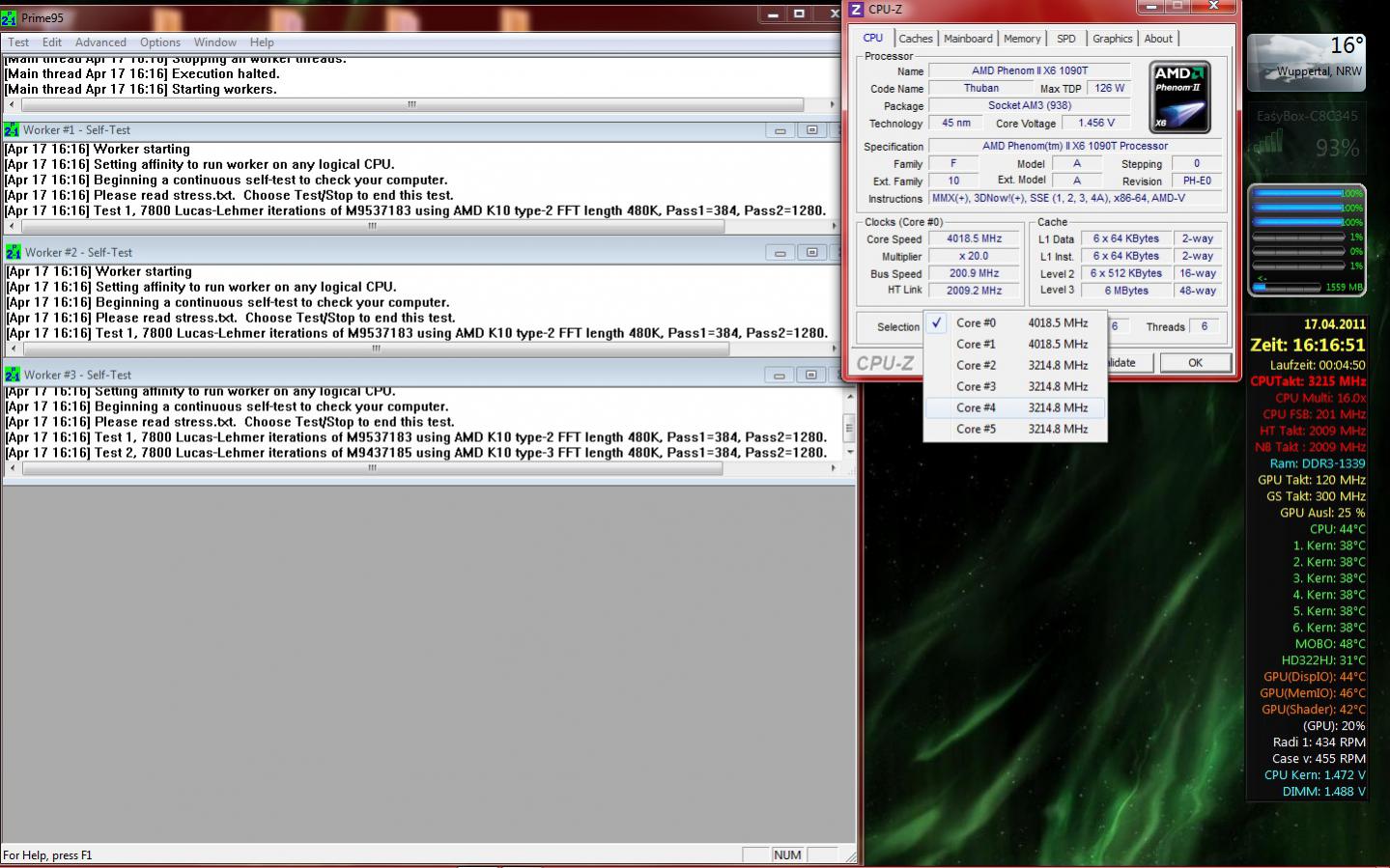

1,425V ist schon deutlich zu hoch - wenn auch nicht kritisch für die CPU.
Auf jeden Fall werden die angezeigten Temperaturen damit definitiv nicht stimmen, über 1,4V knackt der PhenomII x6 unter Prime und Luftkühlung locker die 60°C Grenze.
Lade doch mal das Tool des Mainbaordherstellers, auf meinem Asus Board liest auch nur Asus PC Probe glaubwürdige Temperaturen aus - selbst AMD Overdrive "erfindet" seine eigenen Werte.
Mit einem alten x4 920 funktionierten seltsamerweise noch alle Programme tadellos und ich habe offiziellen BIOS-Support für die Hexa-Cores.
Am einfachsten prüfbar: Rechner anschalten, direkt nach dem Booten Temp. auslesen -> glaubwürdig, wenn 5-10°C über Raumtemperatur und mit Prime95 auf allen Kernen konstanter Anstieg um mind. 15°C nach ca. 5 Minuten.

AIDA64 gibt genau die selben niedrigen Temps aus wie CoreTemp.
Leider kann ich im Bios die Spannung nicht absenken -sondern nur erhöhen.
Einzigste Möglichkeit bleibt nur per Software (K10Stat, oder AMD overdrive usw...)
Wenn ich die Volt Zahl auf 1,35 angebe mit dieser Software funktioniert immer noch C&Q

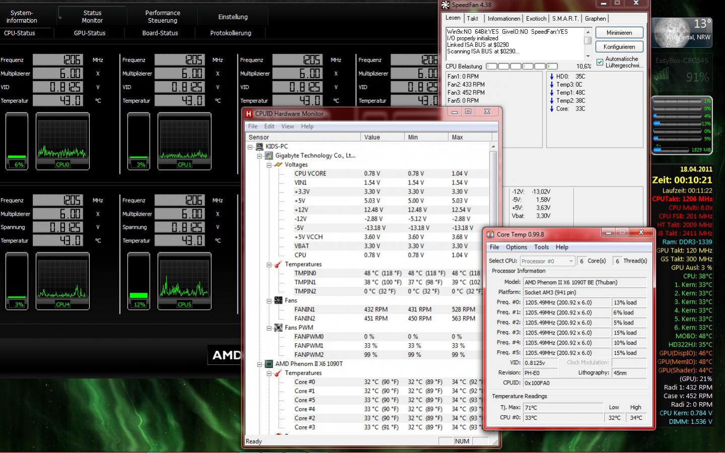

Ich habe so gut wie alle Temp Überwachungstools ausprobiert.
CoreTemp und das AMD Tool zeigen Blödsinn an, da kann man 10 - 14°C dazurechnen.
Aber HW Monitor, Everest Ultimate, AIDA 64 und auch Speedfan zeigen fast die gleichen Werte an ( +/- 2°C).
Mit gefixten VCore und 3,6 GHz auf allen Kernen komme ich im Idle auf ca. 27 - 30°C, je nach Raumtemp.
Unter last mit AIDA64 komme ich auf 36°C - 40°C, je nach Raumtemp.
Bei 3,9 GHz mit gefixten Vcore komme ich unter Last mit AIDA 64 auf 48°C - 51°C.
Alle Temps gelichzeitig mit HW Monitor und Speedfan ausgelesen. CoreTemp und AMD Tool zeigten gleichzeitig bei alles Tests ca. 10°C weniger an.

Was haben die TempTools mit dem Rechner zu tun ? ein 1090er ist ein 1090er.
Und auch bei allen Kollegen die einen 1090er haben, gibt es Unterschiede zwischen HW Monitor/Speedfan/Everest auf der einen Seite, und CoreTemp/AMD Overdrive auf der anderen, obwohl die auch andere MaBos und Kühlung haben.

Bei Speedfan ist aber normalerweise der Temp 1 Wert die Temp für die CPU
EDIT:
Gerade noch einmal an meinen beiden Rechnern geschaut, und da ist jeweils bei HW Monitor und Speedfan der erste Wert " Temp 1 " der CPU Wert und der zweite Wert "Temp 2" ist die MaBo Temp.
