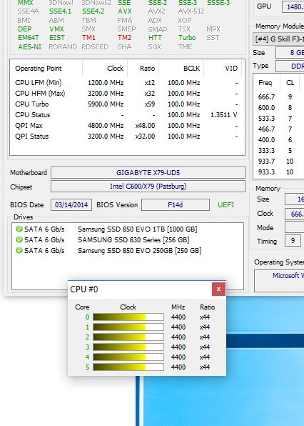

Thema ist durch, die Lösung war nach einem Downgrade auf die 14d zurück und dann wieder auf die letzte zu patchen.
Auf einmal gehts, was aktuell so aus sieht:
keine Ahung was ich falsch gemacht habe -.-
Das Toll schimpft sich hwinfo, zeigt der immer an, ka warum.
Turbo geht aktuell bis 4,4 GHZ
Spannung ist die aus den default Settings, 1,2x oder so

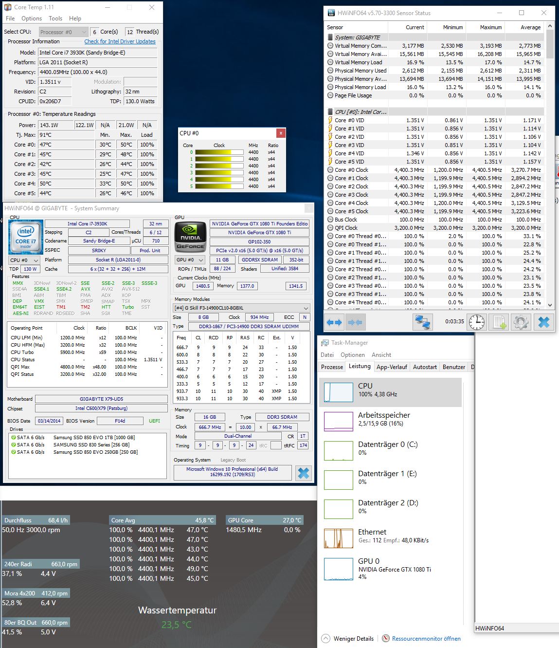

@o2r_basti
hier der Screen mit Prime im Hintergrund
