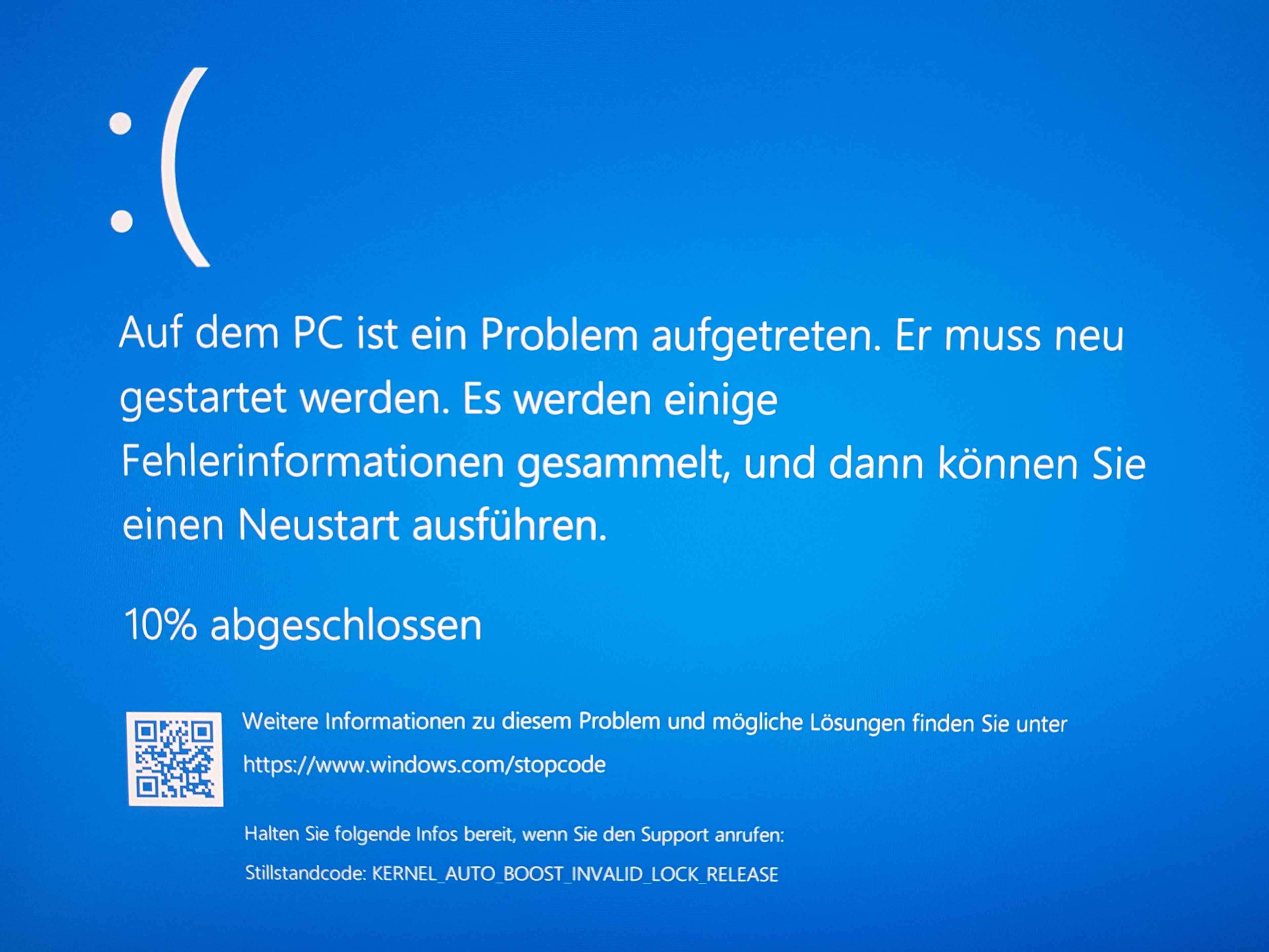

Auf einmal bekam ich aus dem nichts (arbeiten in Lightroom) einen Bluescreen mit der Meldung:
"KERNEL_AUTO_BOOST_INVALID_LOCK_RELEASE"

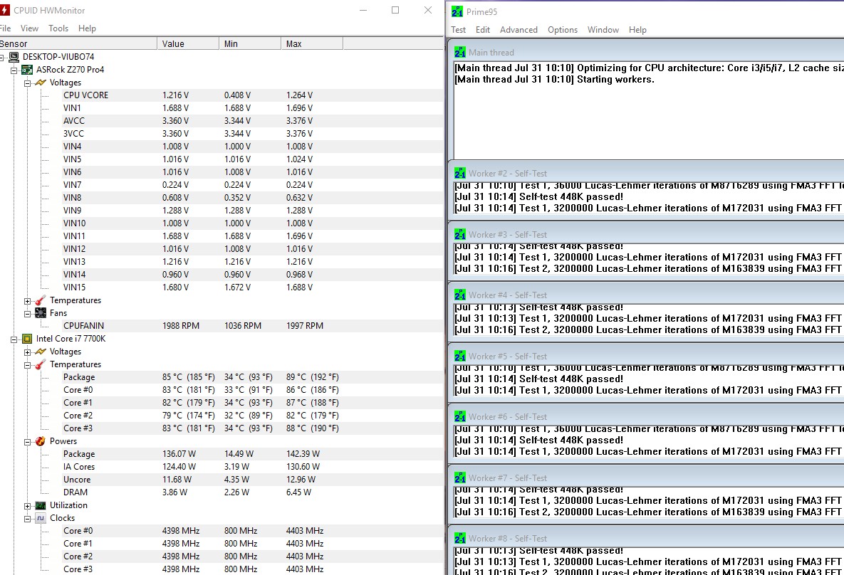

CPUZ / Geekbench laufem im Stock normal ....wenn ich den Prime 95 im Small FFT laufen lasse (nutze wenn dann nur den BLEND Test) -> schaltet sich der PC nach ein paar Minuten einfach ab. Hab in dem Moment auch nicht direkt auf die Temperatur geachtet - war irgendwas zwischen 83-87 Grad.
Meine Haare werden hier gerade minütlich grauer -.-
Anbei ein Screen nach 5min Prime95 im Blend Test - ich weiß das 5min nicht aussagekräftig sind, es seid er Stelle versichert das dieser auch problemlos weiterläuft und man nach gut 30mins eine max CPU Temp von 79 Grad hat.
Im Small FFT Test schmiert mir der Rechner innerhalb der ersten Minute allerdings ab

Ja, der Small FFT Test zieht laut Haredware Info bis 136 Watt.
Der Prime 95 Blend test kommt da auch nach gut 10min (132 Watt) hin = allerdings da gibt es keine Probleme.

Anbei ein Screen vom Blend Test nach gut 10min (ebenfalls bei über 130 Watt) -> 4min sopäter sogar bei 144 Watt = kein Absturz - ok, Temp war jetzt etwas hoch, aber das passiert ja so im Alltag nicht

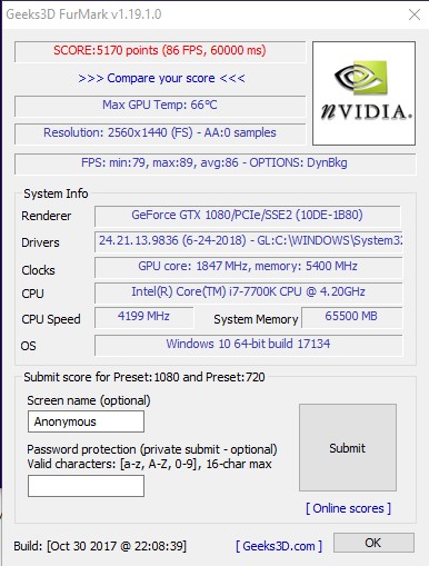

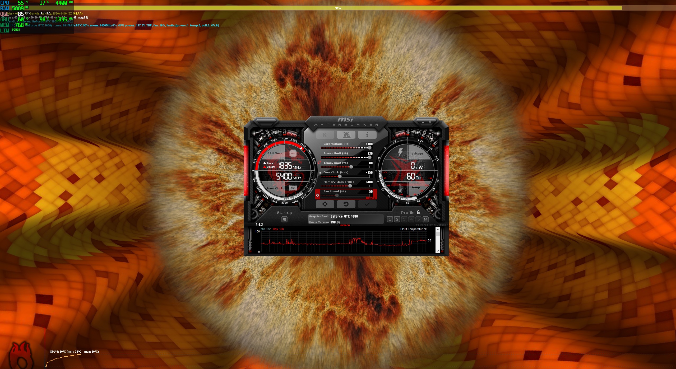

Die Grafikkarte läuft Bockstabil -> die 1080 bis ans Limit übertaktet und den Fuhrmark laufen lassen über 2 Std = keine Probleme.
Da kann ich das Powertraget auch auf 120% setzen....(Screen aus dem kurzen benchmarktest)
Ergebnis aus dem Furmark Benchmark:

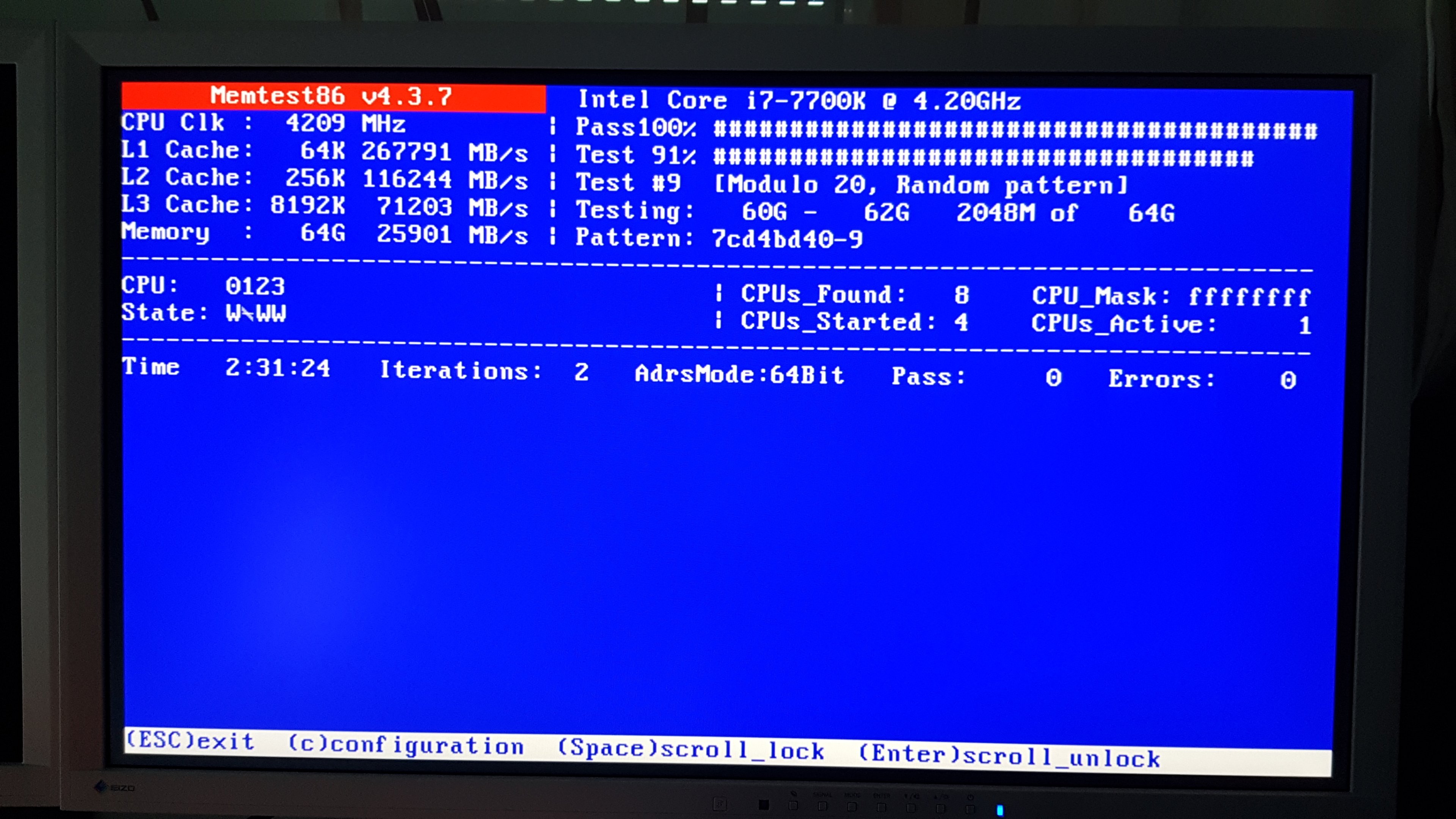

Habe auch heute Vormittag den memtest86 für 3 Std laufen lassen = 0 Errors (werde heute Abend den Memtest86 über Nacht laufen lassen...bei 64GB Ram dauert das eine Weile -> Da aber hier noch 3 Stunden 0 Errors waren lehn ich mich mal aus dem Fenster und behaupte der Ram ist ok.

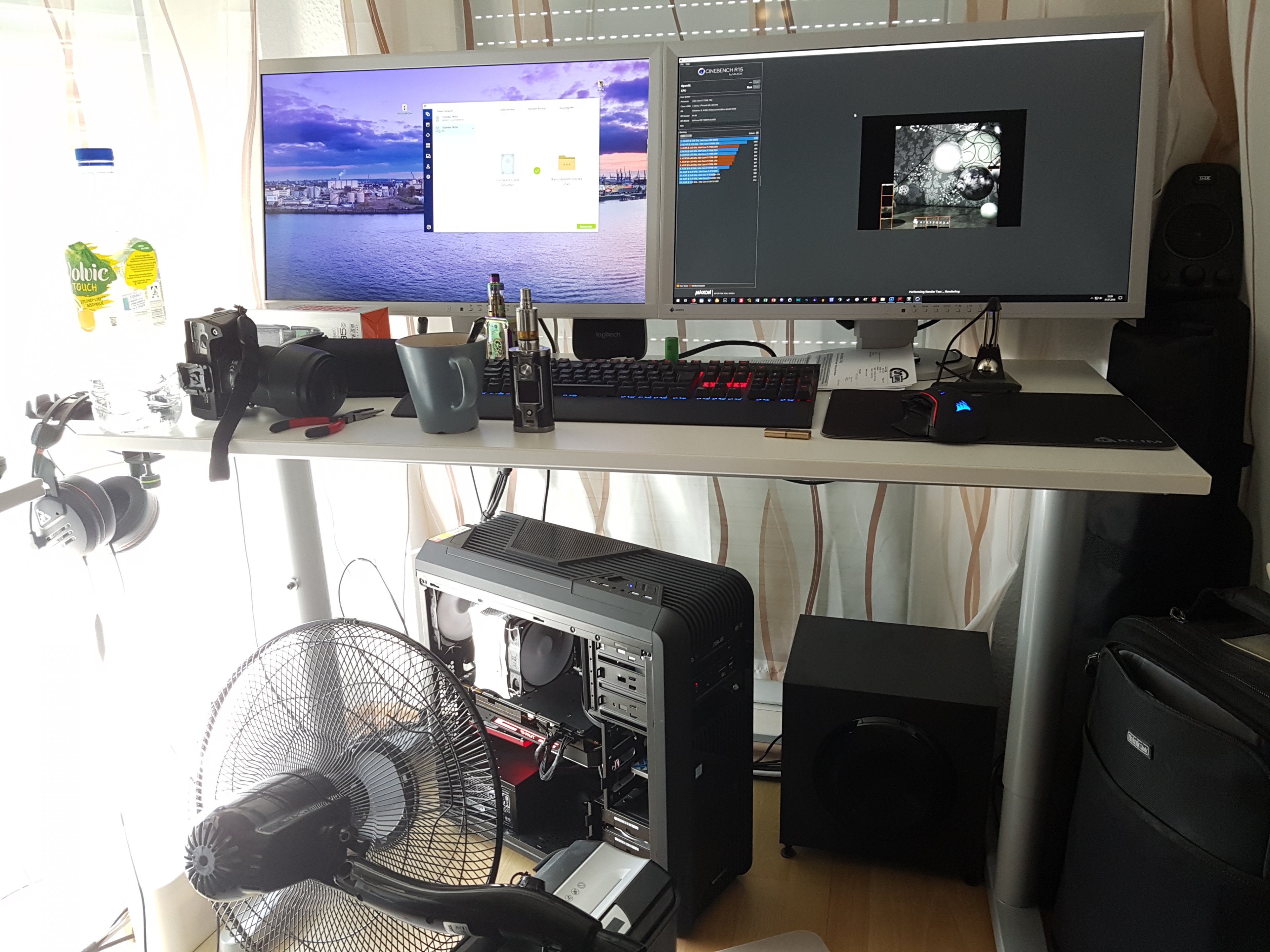

Hast du schon mal geschaut, wenn du das Mainboard mit ´nem Ventilator anbläst?
Nach dem Grafiktest würde ich das Netzteil auch ausschließen.
Ich tippe auf ein Mainboardproblem, das ggf. erst mit erhöhten Temperaturen auftritt.

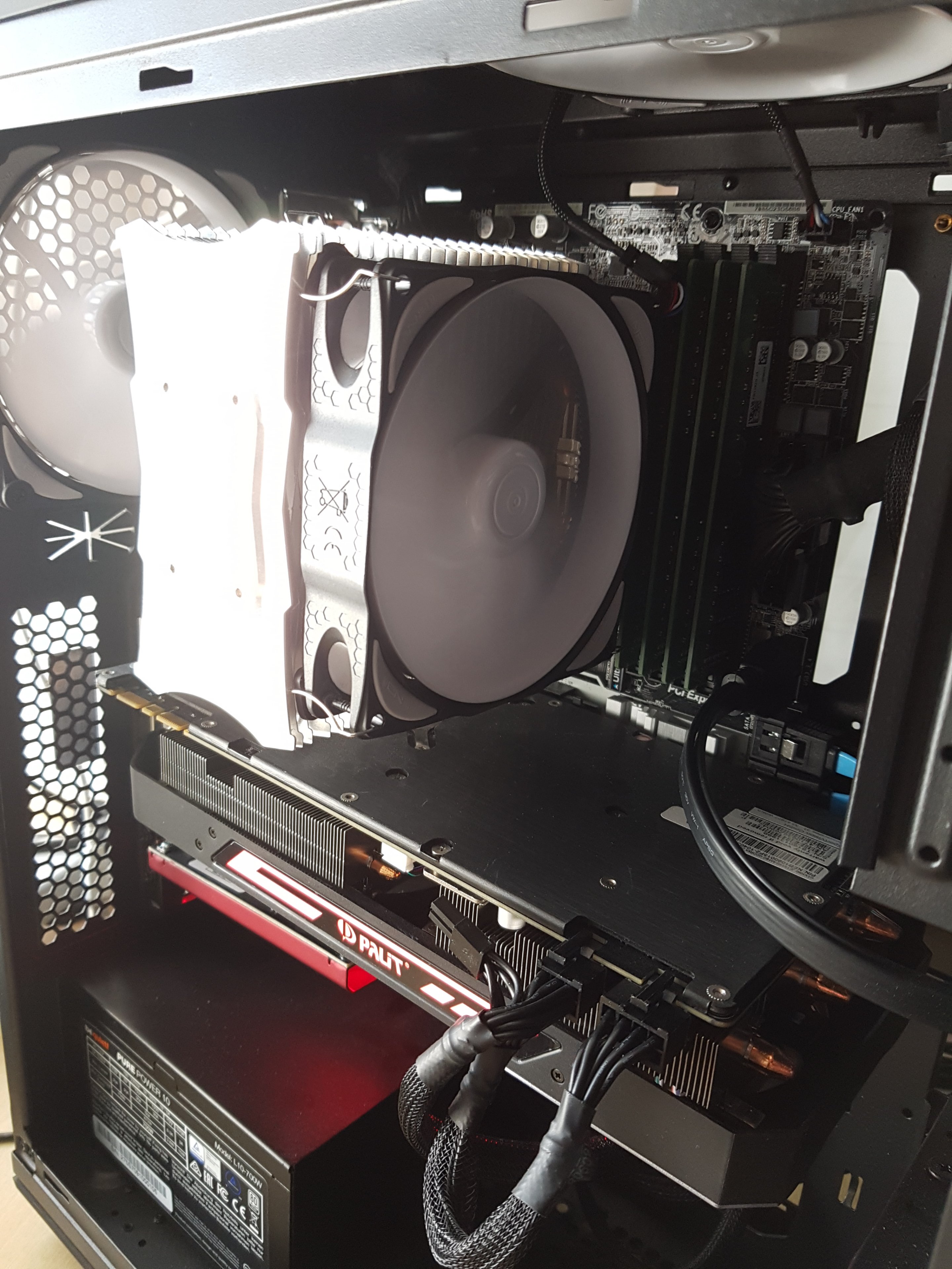

Nein noch nicht....bin aber verzweifelt genug um es auszuprobieren......
..... auf dem Rechner sieht man den Cinebech kurz vor dem Bluescreen = hat nichts gebracht

Der Vollständigkeit noch das Ergebnis des 2,5 Std memtests (0 Fehler)
