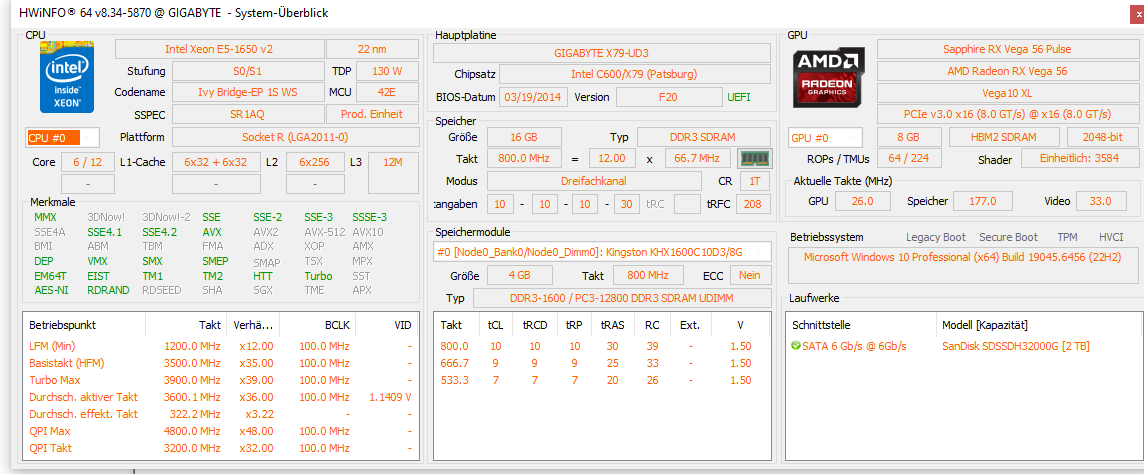

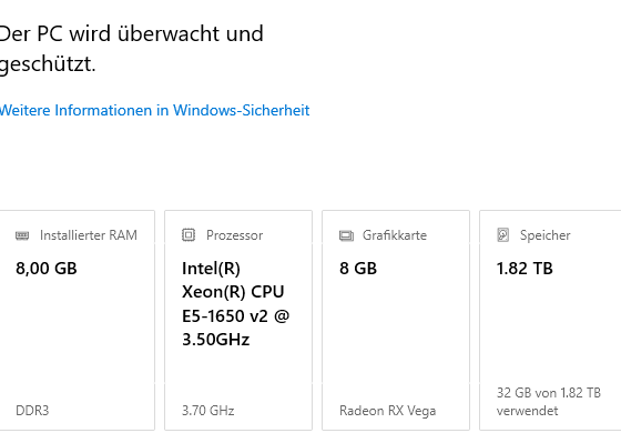

ich habe gerade ein Gigabyte X79 UD3 verbaut, welches mit 16 GB Speicher kam, jedoch wird lediglich im BIOS als auch unter HWInfo dieser auch erkannt, die Systemsteuerung in Windows 10 Pro sagt, es wären nur 12 verbaut.
Daraufhin habe ich das BIOS auf F20 gebracht und die RAM untereinander und gegen andere Fabrikate ausgetauscht, doch auf BANK 3 wird kein RAM erkannt, habe ich nur dort einen installiert, startet das System erst gar nicht.
Habe ich aber in anderen DIMM Slots RAM eingebaut, wird im BIOS dann auch DIMM 3 erkannt.....aber eben nicht in Windows
Verbaut ist ein E5 1650 V2
Da der Speicher ja im BIOS und Disgnosetools erkannt wird, wüsste ich gerne, wie ich ihn auch nutzen kann und freue mich auf eure Tipps :)
