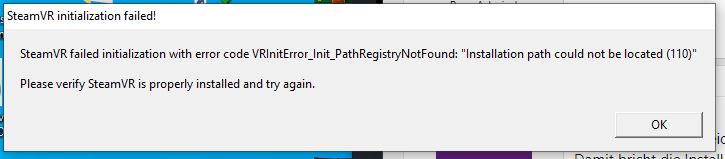

Sobald ich dieses Fenster schließe, kommt diese Meldung:
Dabei ist SteamVr bereits installiert, trotzdem installiere ich es mal erneut.
