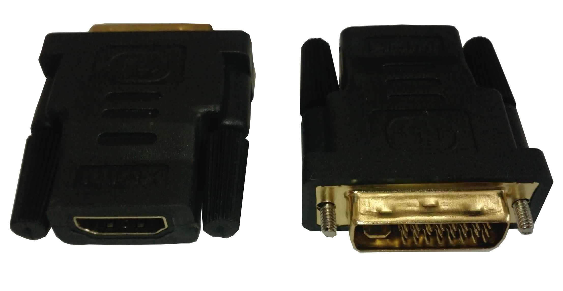

Du brauchst quasi sowas hier:

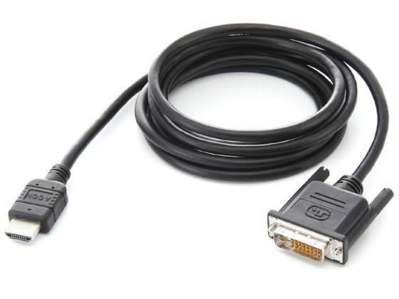

Gibt es natürlich auch schon komplett fertig als Kabel:
Aber, der Adapter wird billiger sein und tuts genauso.
dann werd ich mir mal jetzt so einen holen :)

Hab auch so ein Adapter hier . Wenn du willst kannst ihn haben . Brauch ihn nicht . Wenn du ihn willst pn ...
