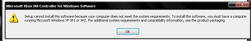

Habe probleme mit meinem xbox 360 wireless controller. Hab betriebssystem xp SP3 und der treiber lässt sich nicht richtig installieren. Ich vermute dass sp3 daran schuld ist, weil wenn ich das setup ausführen möchte, kommt immer diese fehlermeldung wie unten abgebildet:
Also ich bitte um eure hilfe!
danke im voraus für die antworten.

Kann man auf der Homepage nicht neue Treiber laden? Also bei Microsoft. Da steht doch 'ne Adresse auf der Packung des Controllers.
Das ist doch bestimmt der Treiber direkt von der CD, der funktionierte bei mir damals auch nicht. Versuche mal, dir den Treiber direkt von der Microsoft Seite zu ziehen und den zu installieren.

Hab keine cd dabei, hab aber den treiber von der microsoftsite schon heruntergeladen und installiert, aber er funktioniert nicht. ich bekomm keine verbindung zum controller. hab zu meinem wirelesskontroller nämlich ein USB-kabel dabei zum anstecken, aber immer wenn ich ihn anstecke kommt der assistent zum installieren der software für den kontroller...
hab wirklich schon viel probiert, komm aber nicht drauf...
So. Also ich nehme mal an du hast einen Wireless Controller (-> und den entsprechenden USB Empfänger für den PC? Diese Konstellation habe ich auch zu Hause. Für den Wireless Receiver brauchst du in jedem Fall den Treiber. Schliesst du einen X-Box 360 Controller direkt via USB-Kabel an brauchst du keinen Treiber (zumindest un der Vista nicht).
Hier kansnt du dir den neuen Treiber laden:
http://www.microsoft.com/germany/hardware/download/download.aspx?category=Gaming

hab aber XP servicepack3 und da brauch ich nen treiber... und der link ist mir auch bekannt, hab da schon alles versucht, ich glaub es ist eher das problem, dass ich sp3 hab. freunde von mir haben den selben controller, bei ihnen funktioniert er super. er hat aber xp sp2 und jetzt frag ich mich wie der controller unter sp3 laufen soll....
bitte brauch dringend hilfe....
danke!

Ja richtig...wenn du den Controller kabelgebunden verwendest brauchst du den Adapter natürlich nicht. Also ich brauche unter meinem Vista jedenfalls keinen Treiber für den Controller wenn dieser per USB angeschlossen wird. Letztens war ein Freund mit nem kabelgebundenen Controller da. Eingesteckt, erkannt -> läuft.
Wenn man unter XP zwanghaft Treiber braucht wär es natürlich eine schwache Vorstellung, wenn es keine kompatiblen Treiber gäbe.
Du hast den Wireless 360 Controller mit dem extra USB-Kabel an den PC angeschlossen?
So wird das nicht funktionieren, man brauch den wireless Receiver, um mit dem Controller spielen zu können.
