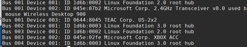

Wenn der mit Kabel angeschlossen ist: im Terminal mit lsusb wird der als Xbox Controller erkannt?
anscheinend nicht, oder? XBOX ACC ist der Dongle...
und da kann ich mein System nicht mit "zerschiessen"?
Der Controller und Adapter wird also schonmal erkannt. Prima. Kannst du in den Steam-Einstellungen unter Controller die Steuerung für Xbox Controller aktivieren? Wenn ja, wird der dann erkannt?
Ah, übersehen den Satz.
