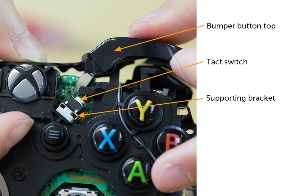

Das ist ein "Tact Switch" mit "Supporting Bracket", die Dinger bekommst du auf ebay oder bei den Chinesen wie Sand am Meer :D
Am besten mal nachmessen ob die von Aliexpress die selbe Größe haben, ansonsten bei uns auf ebay für etwas mehr Geld und schnellere Lieferung^^.
https://www.aliexpress.com/item/50p...lgo_pvid=50ddcf21-c1fc-4fb5-be2e-b6feb920aa4e
http://www.ebay.de/itm/2x-LB-RB-SCH...484781?hash=item36141a09ed:g:8NgAAOSw2gxYwYIV
MfG
EDIT:
Ich meine diesen Switch, nicht das ich dich falsch verstanden habe ;)
578994ea67a854dc0778e320_Xbox controller teardown-Xbox One Controller left and right bumpers.jpg
Wenn ich eine Bauteilnummer oder sowas hätte könnte ich das machen, aber
aus den tausenden Tastern nur vom Aussehen den richtigen zu finden werde ich wohl nicht schaffen.
