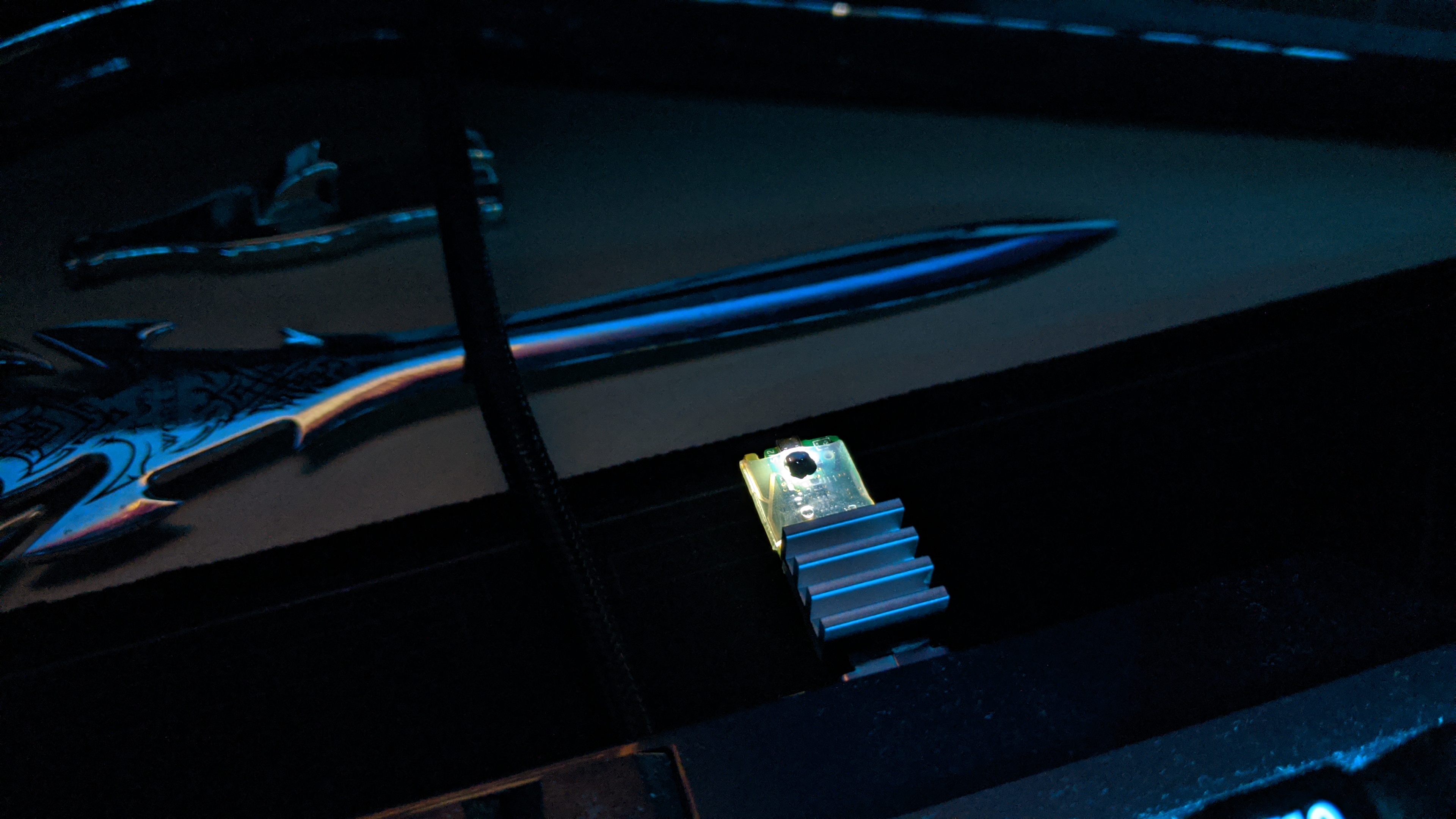

Direkt mit Sohnemann das Teil in seine Einzelteile zerlegt:
Der USB Stecker wurde auf diesen Bild bereits präpariert. Normalerweise hat er auf beiden Seiten solch eine Lasche. Eine davon ist mit dem Wärmeleitpad mit dem HotSpot verbunden. Man wollte hier über den USB Port die Wärme abführen, bzw. durch die USB-Buchse zusätzlich Kühlfläche gewinnen.
Falls ihr das nachmachen solltet, da ihr ähnliche Probleme mit dem Controller habt, geschieht das IMMER auf eigene Gefahr.
Das Gehäuse war schon recht widerspenstig. Hinzu kommt, das nach dem Abtrennen der einen Lasche, der USB Stecker recht locker sitzt und dadurch kann es vorkommen das man die Dongle ohne den Stecker aus dem USB zieht.
Der Kühlkörper im Bild kommt aus alten Bastelbeständen. Ein frisches Wärmeleitpad, vorher den Chip mit Alk gereinigt und den Kühlkörper, getrennt vom USB Stecker, auf den Chip geklebt.
Um möglichst wieder Alltagstauglichkeit herzustellen, habe ich die restliche PCB mit einem transparentem Schrumpfschlauch versorgt.
Das war, sobald der Controller verbunden war auch super sichtbar.
Doch am Schreibtisch, im sichtbaren Bereich, viel zu hell xD
Daher habe ich das ganze noch mit einem silberen Edding mit einem Punkt versehen.
Zur Stabilität habe ich zusätzlich den USB Stecker sowie den Kühlkörper mit einem 2 Komponenten-Kleber geklebt.
Damit beim Herausziehen aus einem USB Port das ganze auch zusammen bleibt ;)
Wenn der Controller verbunden ist, und die LED leuchtet, kann man den Kühlkörper nach 2min nicht mehr lange anfassen.
Es ist doch immer wieder interessant wie oft nur wegen Temperaturprobleme die Leistung oder Funktion beeinträchtigt ist.
Zum Fazit:
Seit dem habe ich eine kleine Mini-Heizung an meinem USB Hub an der Tastatur und auch keine Ausfälle mehr mit dem Controller.
Vielleicht hilft es ja dem einen oder anderen ;)
Wie gesagt - alles auf eigene Gefahr !

Die Lösung das Gehäuse komplett zu zerstören finde ich aber nicht ganz so schön... wie sah es denn darin aus? Du hast auf dem Bild ein "Wärmeleitpad" beschriftet. Ging das direkt vom Chip auf das Plastikgehäuse? Sprich könnte es genauso gut reichen, das Gehäuse von außen ausreichend zu kühlen? Blöde Frage, klar kann man es von außen ausreichend kühlen - sieht man ja jetzt aktuell. Ziele nur darauf ab wie gut die Wärmeübertragung auf das Gehäuse ist.
edit: sehe gerade, hattest du ja geschrieben: Mit dem USB-Anschluss verbunden ist das Wärmeleitpad. Naja ich probiere den Sommer mal herum.
Reaktionen: RaptorTP
Interessant, passiert bei mir auch manchmal, aber dass das mit der Temperatur am Sender zusammenhängt hätte ich nie gedacht. Im Vergleich zu anderer Peripherie ist der ja gerade zu riesig.
@Enurian
Nope - das Metall-Gehäuse des USB Steckers sah genau so aus wie auf der Rückseite.
Damit wurde dann samt Wärmeleitpad die Wärme an den USB Port übertragen.
Anfangs hatte ich auch keine Probleme damit. Und dachte ich bilde mir nur ein das manchmal ein Befehl nicht angenommen wird.
Jetzt hab ich Gewissheit das es keine Einbildung war.
Man könnte es auch passend für den Kühler aufsägen und den Rest vom Gehäuse dran lassen, interessanterweise wird der "alte" Adapter nicht einmal handwarm im Gebrauch.
Sehr interessant! Danke fürs testen und öffnen des Sticks ;) Ich habe mich jetzt mal an deinen Bildern vom geöffneten Stick orientiert und am "Hotspot" einen kleinen Kühler außen aufs Gehäuse geklebt. Bin gespannt ob die Verbindung dadurch auch etwas länger hält.
öhh .. nicht wirklich - eigentlich geht das ja ans USB. Auch eine Lösung wäre evtl. ein USB Verlängerungskabel und dort auf die Buchse nen Kühler drauf - also aufs Metall (meistens ummantelt)
