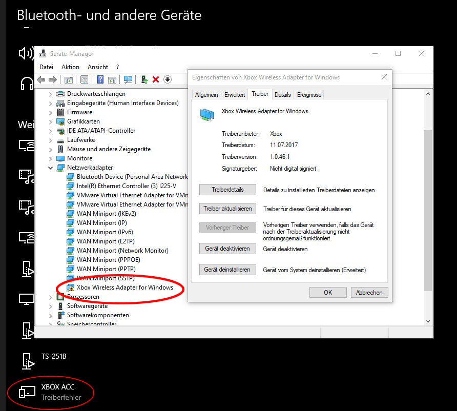

ich habe einen XBOX Wireless Adapter am PC um den XBOX One Controller zu nutzen. Jetzt habe ich vor ein paar Tagen den PC neu aufgesetzt und bekomme diesen Xbox Adapter nicht am laufen. In den Einstellungen Bluetooth und andere Geräte wird er mir angezeigt mit der Meldung Treiberfehler. Ich kann das gerät entfernen, den treiber de-installieren und auch deaktivieren. wenn ich nach einem neustart wieder rein stecke das gleiche problem. ich bekomme den nicht zum laufen.
Benutze ich ihn an einem anderen PC/Laptop funktioniert er ohne Probleme. Wie bekomme ich ihn wieder zum laufen ohne das ich mein PC wieder neu aufsetzen muss. Ich habe auch schon die Treiber aus .._\System32\Drivers gelöscht weil ich dachte das die neu installiert werden aber hat nicht funktioniert.

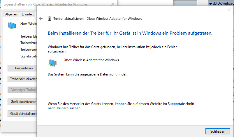

Ich habe versucht ihn manuell zu installieren aber bekomme dann dieses Bild

rene76 schrieb:
Ich finde auch nirgends eine Software zu dem Adapter.
Die gibt es meines Wissens nach auch nicht. Normalerweise wird der Adapter gesteckt. Via Win Updates kommen alle entsprechenden Treiber usw., danach kann man schon direkt den Controller koppeln.
So lief es bei mir.
Hast du mal probiert nicht nur die Treiber zu deinstallieren sondern im Gerätemanager den kompletten Eintrag zu löschen (Gerät deinstallieren)? Danach dann neu stecken um ggf. die Routine auszulösen.

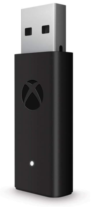

So sieht meiner aus.

Welche Version des Controllers ist es denn (von welcher Konsole) und ist es ein Original-Adapter? Den Chinakram bekam ich mit dem 360 Controller nur zum Laufen, wenn ich den Treiber manuell ausgewählt hatte - ab einem bestimmten Update ging es dann gar nicht mehr
Es ist ein Adapter für Xbox One Controller. Nix 360, hatte ich im ersten Post schon erwähnt.
Ist es ein Original-Adapter oder China-Nachbau? Das hattest du noch nicht erwähnt. Die sehen alle ähnlich aus, aber sind nicht alle von Microsoft
