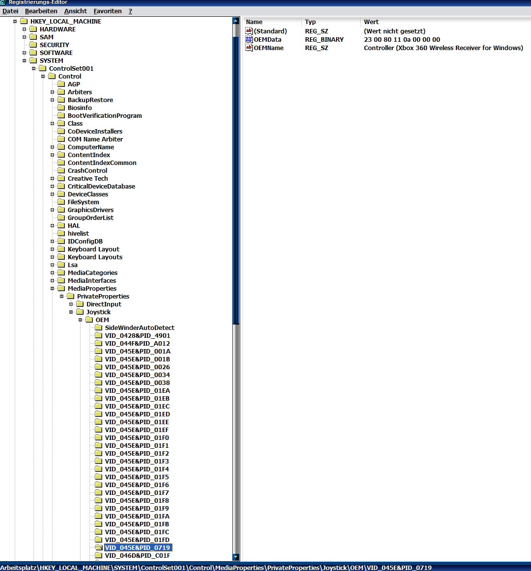

Ja aber ohne Klammern, genau so wie in der Beschreibung eben.
Das hier ist offenbar der Pfad für Vista dann?
HKEY_CURRENT_USER\SYSTEM\ControlSet\Control\MediaProperties\PrivatePropertie s\Joystick\OEM\
Unter XP wars bei mir genau dort wie in der Beschreibung geschrieben:
HKEY_LOCAL_MACHINE\SYSTEM\ControlSet001\Control\MediaProperties\PrivatePropertie s\Joystick\OEM
Hänge mal noch ein XP Bild an wo auch der Originalname zu sehen ist.
OEMname rechtsklicken, ändern, Wert in XNA Gamepad ändern und in GTA losbrausen. :)
Wenns richtig war sollte in der Systemsteuerung/Gamecontroller auch XNA Gamepad stehen.

Danke für das Bild. hat mir sehr geholfen! Habe einfach die Reg nach dem Controller durchsucht und auch gefunden. Klappt genial. So macht GTA gleich doppelt Spaß!
