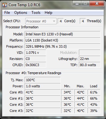

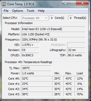

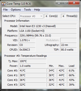

Gestern habe ich nun alle Teile eingebaut und im BIOS sämtliche Optionen bezüglich CPU usw. auf "auto" gesetzt.
Wenn ich EIST sowie den Turbo im BIOS ausschalte und dann mit Core Temp die VID auslese bekomme ich die folgenden Angaben im idle:
Die Vcore ist im BIOS mit 1.080V eingetragen, wenn ich dort die Option "auto" auswähle.
Sind diese Daten soweit in Ordnung?
