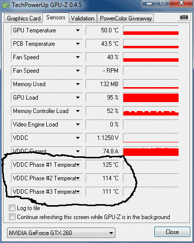

War bei meinem Arctic Cooling Xtreme in Furmark auch so in dem Dreh.
Guck einfach mal in Games da werden die, zumindest bei mir, immer unter 100°C heiß.
Mittlerweile hab ich ja leider ne GTX 285, die besitzt leider keinen Sensor mehr an den Spannungswandlern.

sind die spannungswandler - über 120 sollten die nicht gehen. wie schon geschrieben - sind da passive kühlkörper drauf? wenn nicht - kaufen und montieren.

Was da ja aber auch nicht mehr nötig ist , da bei den gt200b die Spannungswandler deutlich kühler bleiben.Netherlord schrieb:Mittlerweile hab ich ja leider ne GTX 285, die besitzt leider keinen Sensor mehr an den Spannungswandlern.
Das die bei Furmark so heiß werden ist klar.
Solang se in Spielen unter 100 bleiben ist alles ok.

Bei meiner Gtx260 hatten die Spawa nach 30 sekunden Furmark schon 130.
Das beste was man machen kann , Spannungswandler drauf und nen Lüfter vor die Karte hängen der Luft drauf bläst. Und Furmark besser nicht benutzen.

Irritierend is die GPU/PCB Temperatur. Der Lüfter vom Kühler dreht sich. Die Spannungswandler sollten auch ohne Kühlkörper <100° bleiben. Was beschädigt beim Umbau?
Bei meiner 260 65nm(noch mit geschlossenem Standardkühler) is mal die Lüftersteuerung(beim Zocken, sofort runtergetaktet) ausgefallen, 117° Spannungswandler bei 96° GPU.

Kann ich für die spanundwandler auch die kühlung kaufen und instalieren. Oder sind die nur für den Ram kühlung?

Das sieht nach Ram-Kühler aus.
Beim Zubehör deines Zalman, sollte eigentlich alles Notwendige mit dabei sein.
Sollten die Kühlkörper nicht sofort halten, dann erwärmst du die Unterseite mit einem Fön.
Während dem Betrieb und werden die Kühlkörper dann auch besser halten.
Laufen die beiden Lüfter über die mitgelieferte Fanmate, falls ja, dann regle sie einfach auf ein für dich noch akzeptables Maß hoch und Starte nochmals den Stresstest.

Die GPU gut zu kühlen ist bei dem Kühlkonstrukt auch keine Kunst...
Allerdings kann es sein, daß du die Fanmate zu gering eingestellt hast und es den umliegenden Bauteilen, wie eben die Spawa's an Kühlung fehlt. Ob die Kupfer passen, kann ich dir nicht bestätigen - probieren halt. Ansonsten liegt beim Lieferumpfang des Zalman's alles notwendige mit dabei.

ich habe die Rückseite der GTX260 (65nm) auf Höhe der Spannungswandler mit zusätzlichen Kühlkörpern ausgestattet, welche beim AC Xtreme beilagen.
Wenn ich mit der Spannung nicht zu hoch gehe, sie z.b. auf Standartspannung lasse, dann komme ich nicht über 100 °C (Furmark).
Bei fetter Spannung (> 1,15V) geht das dann aber auch in Richtung 110-120 °C (Furmark)

richtig ! bei normaler raumtemp komme ich auch nicht über 100grad nur bei sehr hoher raumtemp max 110 grad und bei hoher spannung max 115grad. in spielen liegen die spawas bei 60 bis 70 grad !
kloppe auf den spawas mit wärmeleitkleber ( nicht elektrsich leitend) irgendwelche alu oder kupferkühler die drauf passen wenn nicht kannst sie ja auch zurecht schneiden ! wenn dann noch die backplatte von deiner 65nm hast dann würde ich die auch noch montieren. habe ich auch drann !
