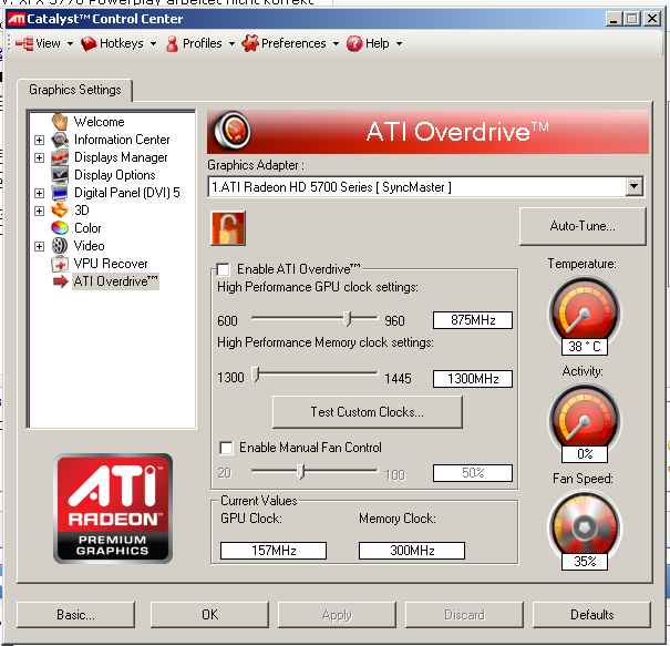

habe heute meine XFX 5770 bekommen. Leider funktioniert Powerplay nicht richtig. Sie läuft im 2D Betrieb mit GPU 400Mhz Memory 1300Mhz. Im Grafikkartebios ist für Powerplay State 5 mit GPU 157Mhz Memory 300 hinterlegt. Das müsste doch dann der 2D Betrieb sein. Treiber ist der aktuellste von ATI, bei XFX gibts den gleichen. Rivatuner funktioniert nicht mit dem Treiber, ATI Tray Tools kann man praktisch nur übertakten mit, runtertakten geht nur ganz minimal. Hat jemand eine Idee? Der Stromverbrauch stieg gegenüber einer 4670 um ca. 25 Watt. Das müssten über 30 Watt Idle sein. Hier noch ein Screenshot:

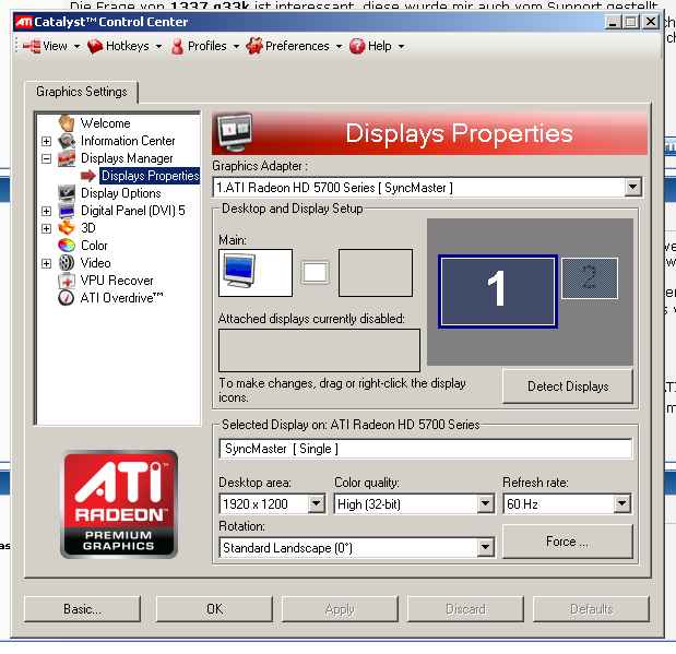

Ich habe nur einen Monitor über DVI an die Karte angeschlossen, jedoch wird zusätzlich immer ein zweiter Monitor erkannt, der deaktiviert ist und sich, da er faktisch nicht vorhanden ist, auch nicht aktivieren lässt.
Könnte das Problem dort zu suchen sein?
Gruß,
DaOern
Ja, weil diese Taktraten genau denen entsprechen, die von den HD5xxx angesteuert werden, um ein Flimmern auf dem zweiten Monitor zu verhindern, das sonst bei vielen aufgetreten ist, wenn zu weit runtergetaktet wurde. ISt von AMD/ATI so gewollt.
Daß allerdings ein "Phantom-Monitor" erkannt wird, ist was neues:D. Mal versuchen, den irgendwie im CCC zu löschen. Und mal nachschauen, ob in den Anschlüssen an der GraKa irgendwelche Pins verbogen sind, so daß ein Kurzschluß entsteht, der der Karte vorgaukelt, da sei ein Gerät angeschlossen.
Gruß
9pinking
Hallo Leute!
Ich habe mal dei Anschlüsse gecheckt. Keine verbogenen Pins...
Hab mal nen Screen angefügt, wie es sich mit dem zwieten (Phantom-)Monitor darstellt.
Kann den aber nicht löschen...

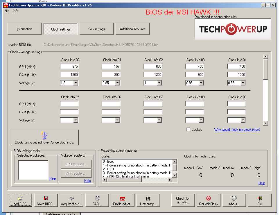

Mir ist noch was aufgefallen: Ein Powerstate, dass einen Takt von 400/1300MHz vorsieht, ist im BIOS zwar hinterlegt, wird in Everest aber nicht angezeigt.
Vielleicht bringt es ja was, die States im RBE zu vertauschen...:p !?
...kaum habe ich den Gedanken zu Ende geführt, fällt mir was ein:
Ich habe mir das BIOS der MSI 5770 HAWK gezogen und angesehen...und siehe da, die States sind tatsächlich vertauscht, im Gegensatz zur XFX...
Gruß,
DaOern

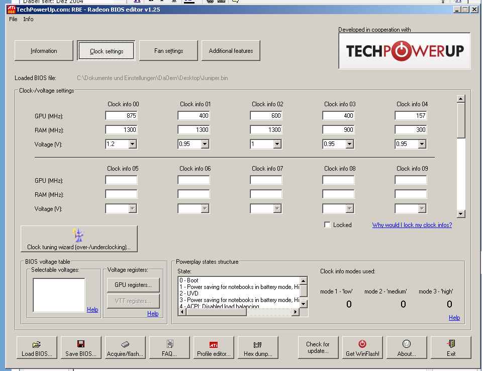

So, nochmal 'ne kurze Info:
Ich habe die Powerstates nun mit dem Radeon Bios Editor 1.25 getauscht und das Bios anschliessend auf meine Karte geflasht. Wat soll ich sagen, es funzt jetzt.
Die Karte wird jetzt auf 157/300MHz im Idle heruntergetaktet.
Beim Spielen steht der volle Takt an. Bei Taktumschaltung keine Probleme.
Gruß,
DaOern
