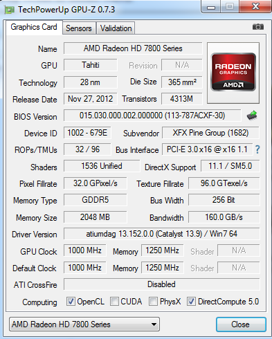

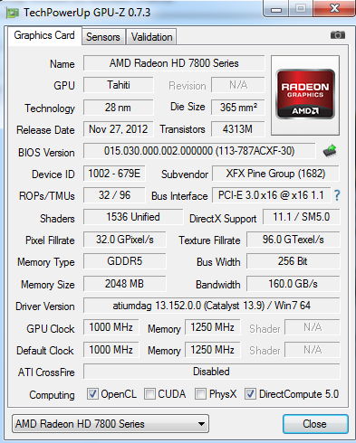

Es ist wohl eine Tahiti, sieht man laut gpu-z

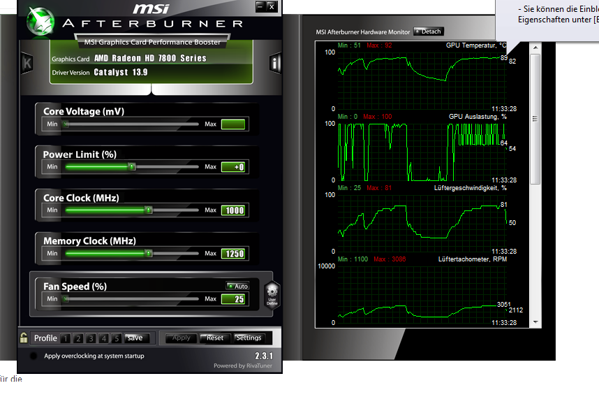

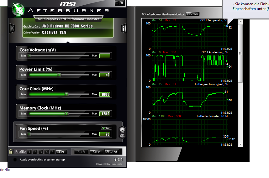

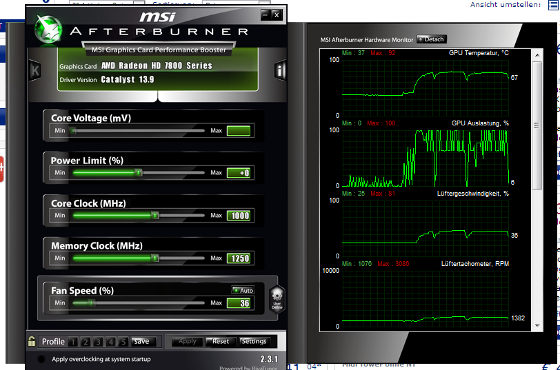

zum gehäuse: mein gehäuse hat garkeinen weiteren kühler...
anbei noch ein weiteres bild, auch von skyrim. die lautstärke war deutlich(!) geringer und die temperatur war auch niedriger.
