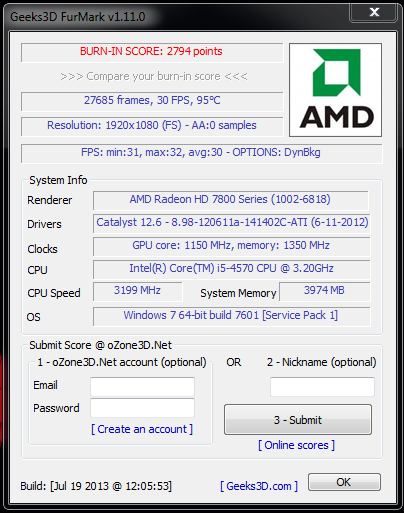

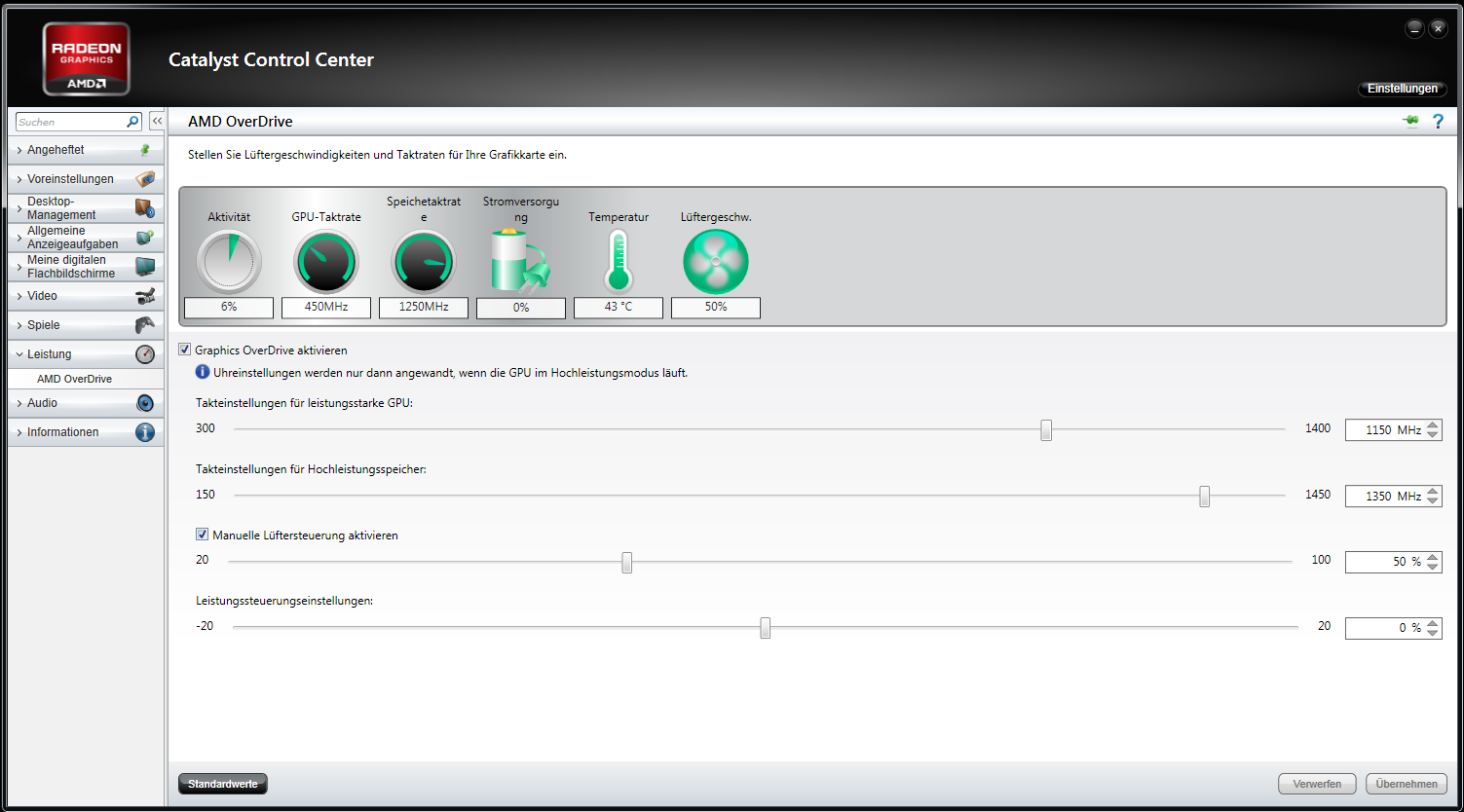

Ich habe meine xfx 7870 ghz black edition übertaktet. Ich würde gern wissen, ob ich des so lassen kann. Ich habe beide Taktregler immer immer in 20 MHz-50 Mhz Schritten geregelt. Anschließend habe ich einen 15 Minuten langen Fur Mark Test gemacht mit 8 mssa. Das Black screen modell, welches ich davor hatte, habe ich tauschen lassen und das neue ein par Tage getestet. Schießt los würd ich moa sagen!! ;)

Über 50% wird mein Lüfter aber laut.

und was bringt das takten 5 bis 10 fps mehr ^^ merkt man aucvh nicht lass sie so laufen wie sie ist also Normal takt ^^

Du kannst denn ja so lassen denn leg dir neuen Kühler zu weil wie gesagt 95°C auf dauer wäre nicht gesund
und was ist, wenn ich den grafikkartenlüfter auf 60 % statts 50% stelle?
du musst sehen wie die Temps sich machen meien 7870 ghz hatte nie mehr als 55°C und das unter voll last
das sind mir die allerbesten...graka übertakten, originalkühler drauflassen und die lüfterdrehzahl auf n fixen wert einstellen...
wenn du schon den kühler nicht wechseln willst/kannst und dir der lüfter nur im idle zu laut ist, dann tu dir selbst den gefallen und hol dir ein tool a la msi afterburner und erstell dir eine passende lüfterkurve, mit der dus im idle schön leise hast und unter last der lüfter ruhig mal aufdrehen kann, hört man beim zocken ja eh kaum mehr
@bias: hast du auch eine xfx 7870 ghz? hab die tage bei nem kumpel eine verbaut, die wurde (trotz gutem airflow im gehäuse) unter furmark 80°C heiß...

Ließ dich erstmal richtig ein, damit du weiß, was du da tust.
Aber per AMD Treiber kann man die Spannung nicht ändern, also ist alles was du machst "sicher". Heißt, solange die stabil läuft (Burn Ins sind keine Tests für Stabilität) und die nicht zu heißt wird (95° für ein Burn In sind zwar hoch, aber nicht kritisch, wichtig wird wie warm die beim normalen zocken wird.

Ich habe 2x bo2 getest und heraus kam... 1x bluescreen und 1x freeze. Habe die Karte wieder auf standart settings gesetzt. Jetzt gibt es keine Beschwerden mehr.
Wie gesagt Burn Ins sind gut für Temperaturtests, nicht um die Stabilität zu testen
