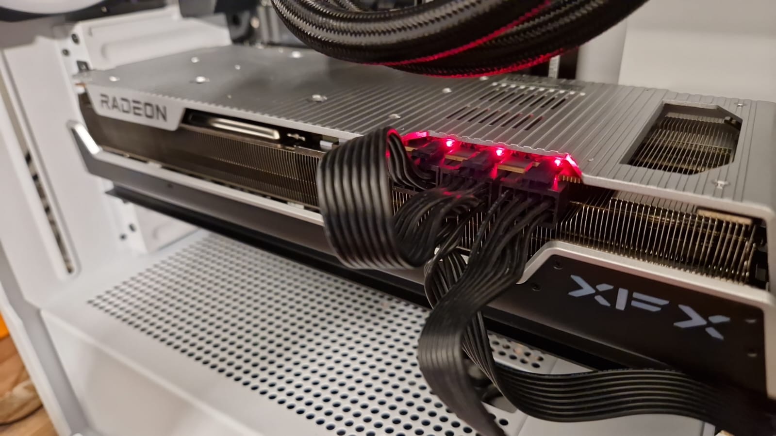

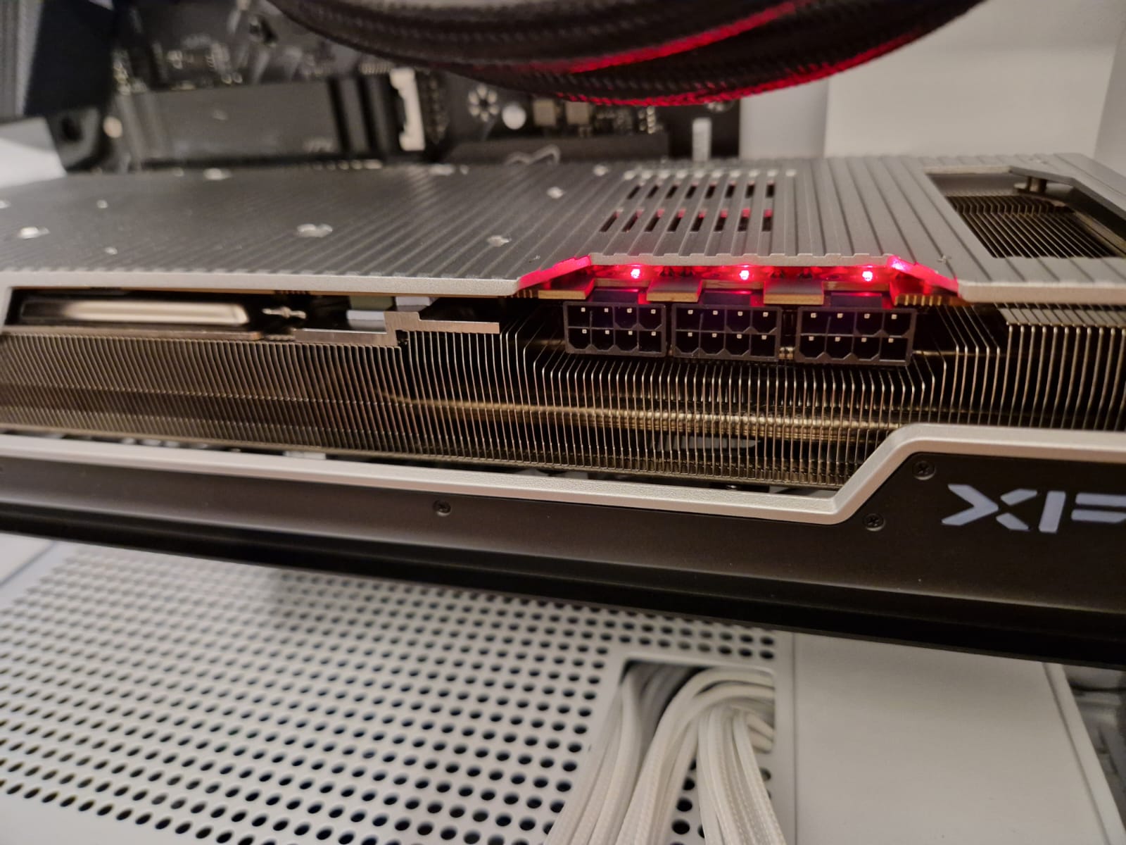

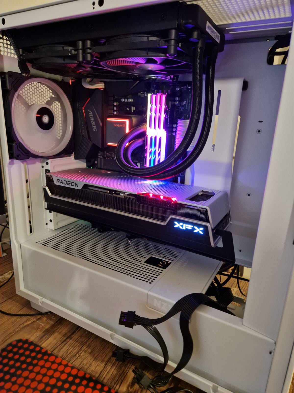

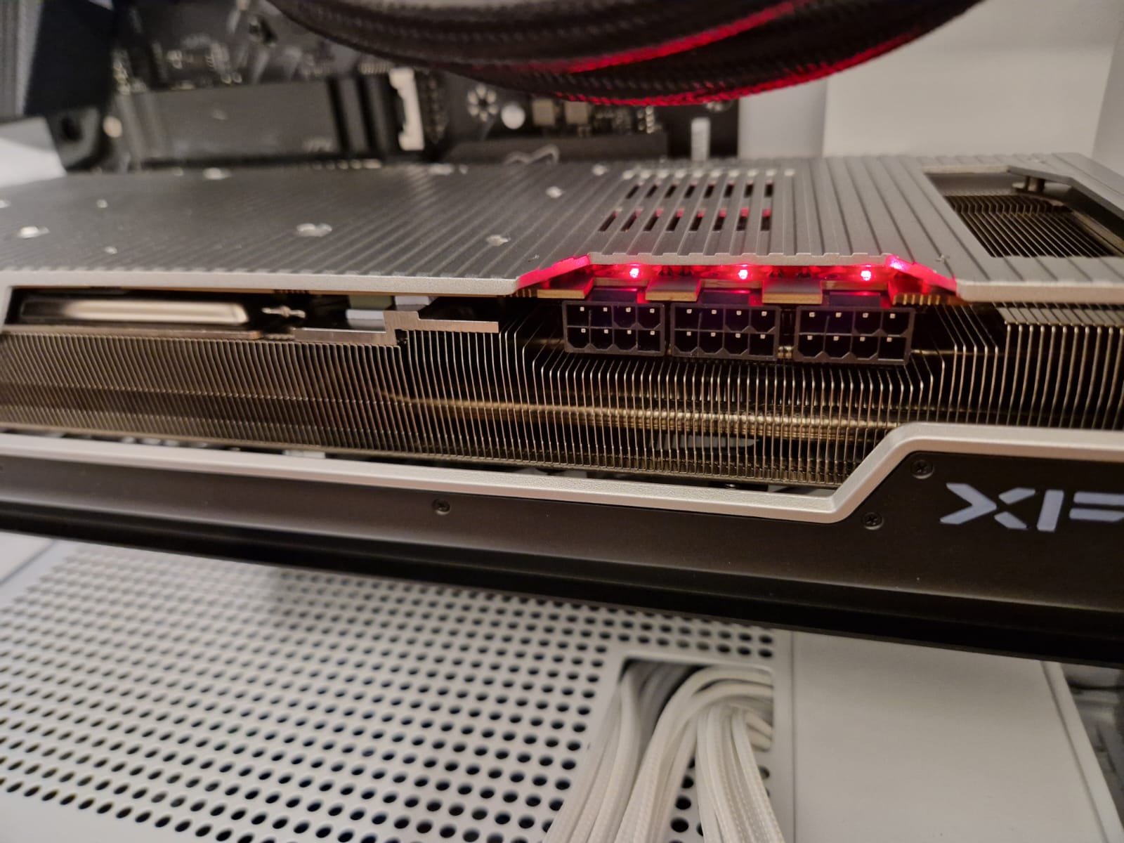

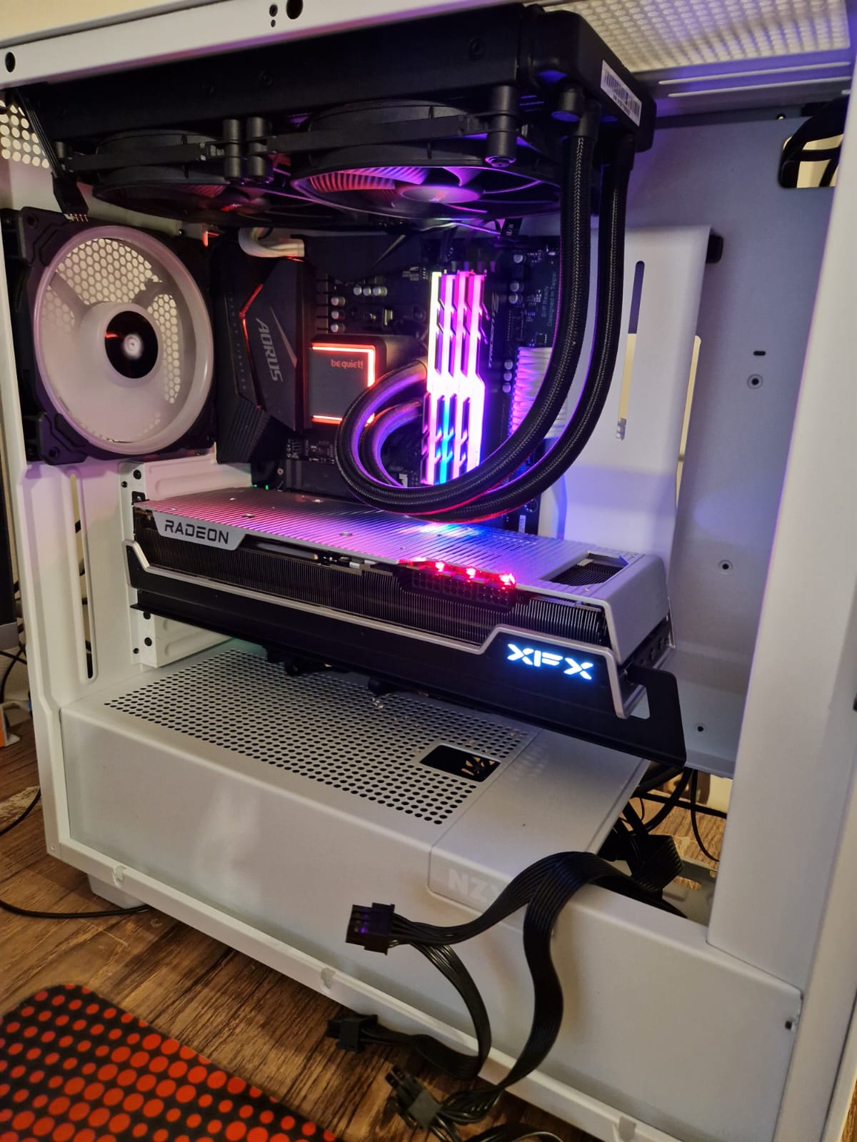

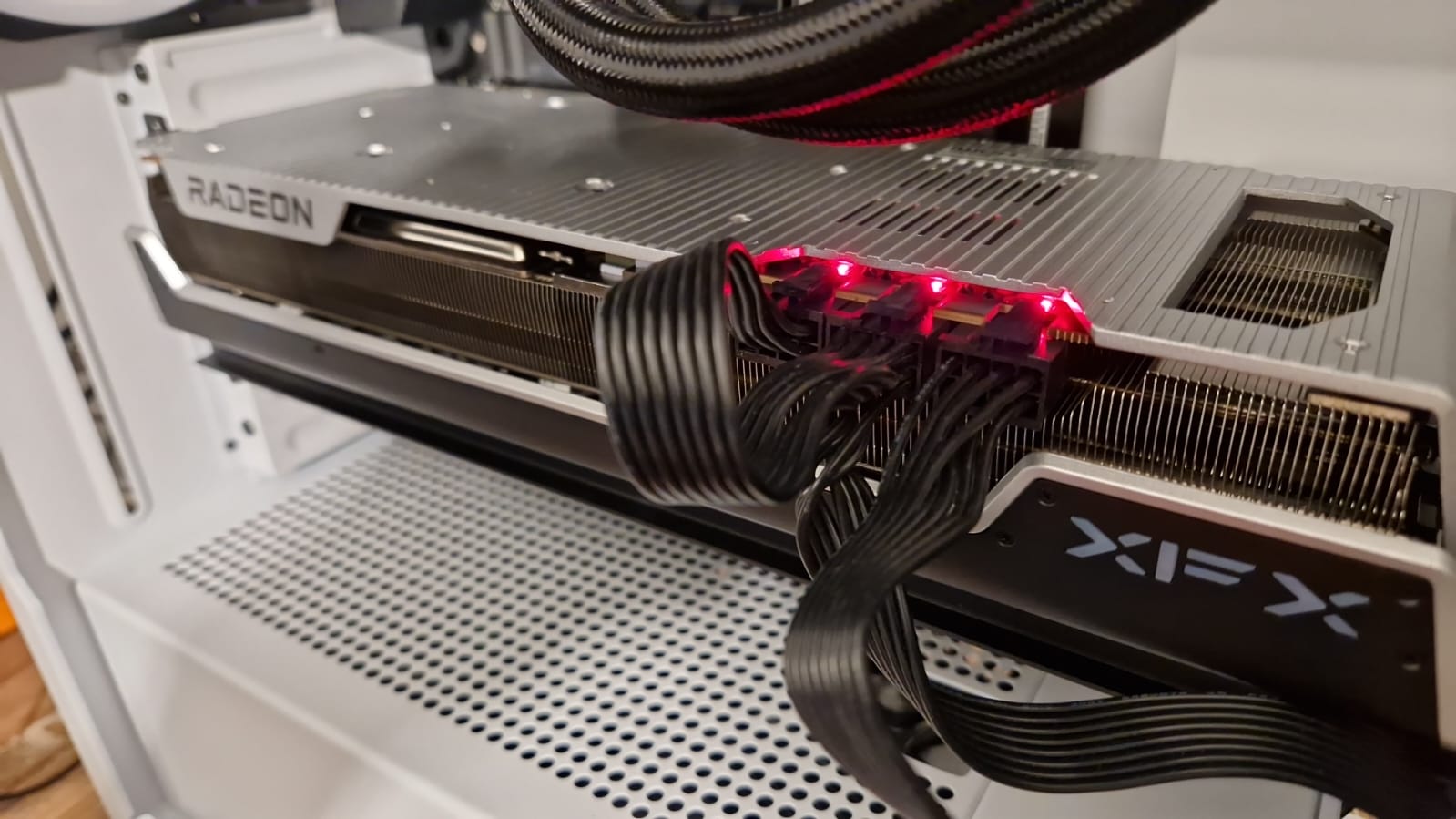

... Moiun ich nutzte meine neue (2 wochen alte) 7900xtx und seid gestern abend nach 12std diablo 4 ist mir beim pc aus machen aufgefallen das 3 rote LED über den 3x8pin stromanschluss leuten! vorher ist es mir noch nie aufgefallen! (PC steht auf dem tisch 50cm neben mir. Bei Redit habe ich einen post gefunden wo jemand sagte er hat die kabel am netzteil gewechselt und denn ging es. habe aber keinen anderen mehr da das netzteil ja nur 4x GPU hat und die Karte ja schopn 3x brauch.
Habe die karte am 01.07.23 bei Mindfactory gekauft und sie läuft bis gestern (19.07.23) ohne probleme! konnte jeden tag bis zu 1ß std spielen und hatte keine probleme. wir hatten auch kein unwetter gewitter sicherrungen sind alle nicht rausgefolgen!
... 1. Steckdose gewechselt 2. Netzteil kabel gewechselt (schuko stecker) 3. die 3 weißen 8 pin verlängerung gewechselt
4. Das silent BIOS von der GPU versucht (dachte nutz weniger strom) 5. Alle LED RGB ausgemacht (maus tastatur ohne RGB)
6. anderen DP anschluss genutz 7. Nur einen und auch einen anderen monitor genutzt. Danke für eure Hilfe

Any red lights near the power connectors indicate some sort of power related issue.
Das sagt dein Hersteller dazu :)
Reaktionen: mapstar117
Naja da dort der "Input" ist, denke ich vom NT ausgehend. Kann aber auch ne Macke sein von der GPU. Gibt es da BIOS Updates seitens XFX?
Ich mag die Gigabyte Netzteile nicht! Hast du für jeden 8PIN GPU Anschluss eine einzelne Zuleitung gelegt? Probiere das mal. Das NT verteilt auf der gesamten Linie 12V 70A. Vielleicht nimmt die GPU die Verteilung komisch auf und leuchtet deswegen da Rot.
Reaktionen: loser und mapstar117
Mir ist das Fehlerbild unklar. In dem Video scheint es als würdest du den PC mehrfach wieder versuchen einzuschalten und er geht nicht mehr an. Täuscht das?
Falls diese Lämpchen einfach nur kurz beim Herunterfahren angehen, dann ist das völlig egal. Da wird sich einfach nur die Steuerung ausschalten und dann daher kurz Strom drauf sein.
Generell zeigen diese LEDs Probleme bei der Stromversorgung an und sollten dann dauerhaft ab dem Zeitpunkt des Fehlers leuchten. Wenn die Karte aber generell sauber läuft, dann sind das eher Falschmeldungen.
Hatte ich mal bei einer anderen Karte, da mein DP Kabel Mist war und Strom VOM Monitor AN die Karte geliefert hat... Hast du den Monitor über DisplayPort angeschlossen? Probier mal, ob das mit HDMI weggeht. Hier mehr zu dem Thema

Also PC ohne GPU angeschlossen mit dem netzteil läuft jetzt seit 15 min ohne probleme. Ich denke es ist das Netzteil und werde gleich mal nach einem nmeuen schauen.

Wie gesagt: Einfach mal mit einem HDMI Kabel testen. Falls sich das Problem auflöst, musst du nur ein gutes DP Kabel kaufen (~15€). Das wäre die günstigste Variante.
gerade versucht mit Hdmi und es lief ja mit 2 monitoren und die kabel habe ich schon 3 jahre oder so. und an einem zweiten pc auch nie was gehabt.
Aber waren die LEDs denn dann aus? Bei mir lief auch alles jahrelang mit einer Palit 1080 problemlos. Als ich dann auf eine XFX 6800XT gewechselt bin, hat es plötzlich Probleme gegeben. Da scheint es also auch Unterschiede zwischen Herstellern und Modellen zu geben
Diese Dinger gehen an, wenn der Überwachung irgendwas nicht passt. Da muss es noch keinen wirklich relevanten Fehler geben, insbesondere wenn die Karte normal läuft und auch ihre Leistung bringt.
Vielleicht stehe ich gerade auf dem Schlauch oder der Fehler wurde nicht so richtig beschrieben, aber das "Problem" ist jetzt einfach nur, dass diese roten LEDs an sind?
