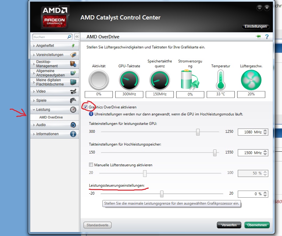

Stell mal das PowerTune auf minus -20, dann ist wohl wirkich die Zuleitung vom Netzteil zu schwach,
vielleicht kannst du durch das runterregeln über die Leistungssteuerungseinrichtung (PowerTune im AMD OverDrive) abhilfe schaffen.

Power Tune finde ich garnicht im Overdrive :freak:

Ok , ist auf -20 gestellt.
