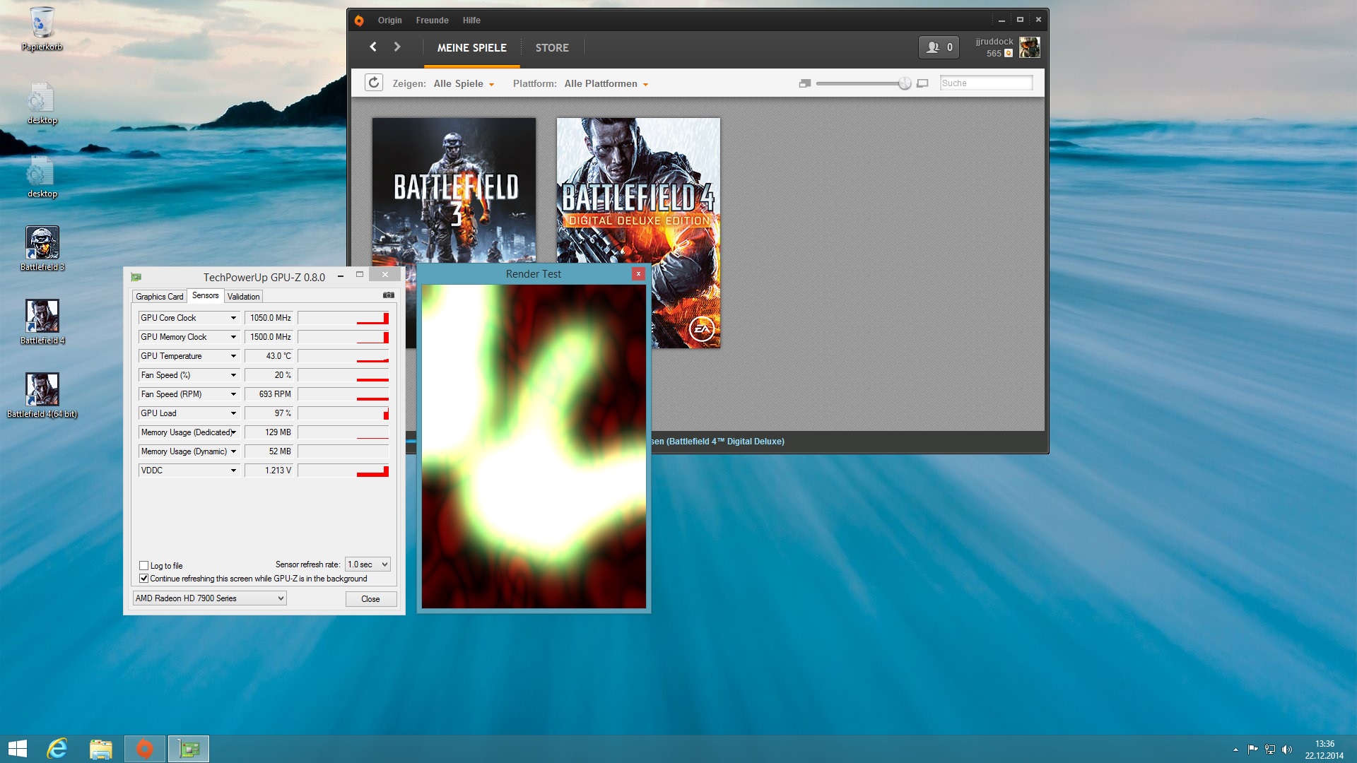

Hab es mir angetan alles noch einmal komplett zu installieren Win8 dann 8.1 u.s.w.
hab wirklich geschaut das auch alles clean ist.
also den Treiber den Windows 8.1 selbst geholt hat, mit dem AMD Tool deinstalliert, und den aktuellen Catalyst drauf
also alles Frisch.
- GPU-Z zeigt beim internen Render Test den herrlichen GPU Takt von 1050 .. die Karte wird schön Betriebswarm..

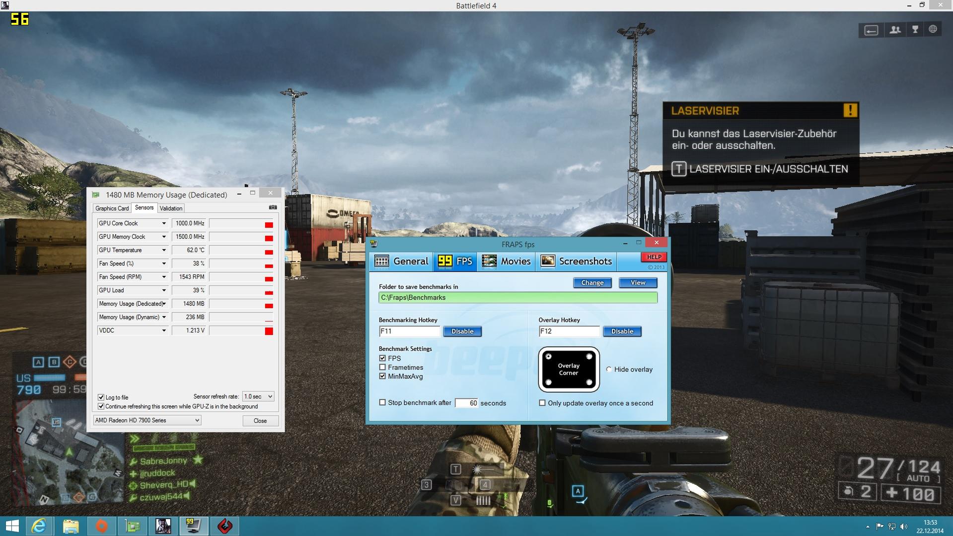

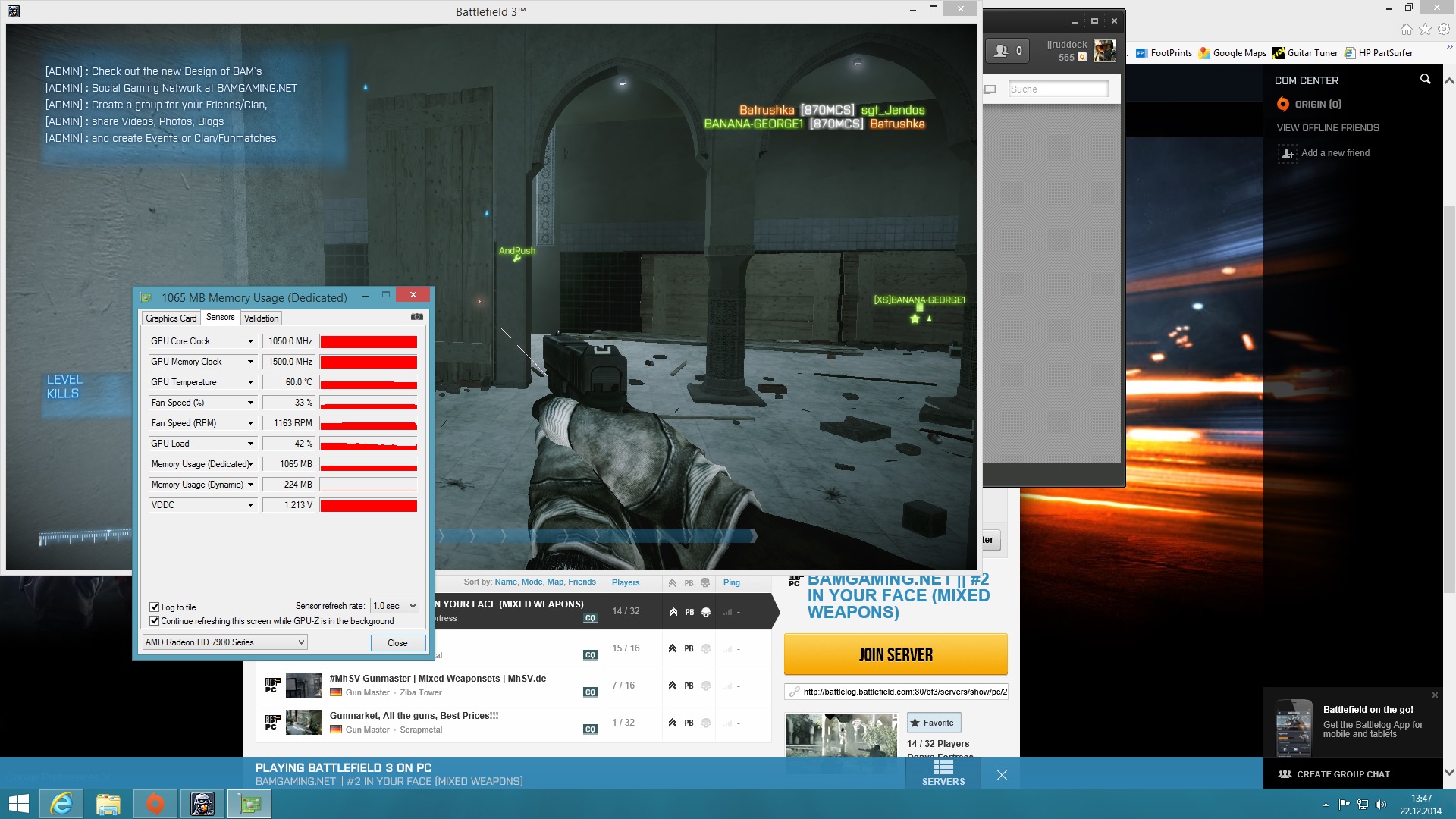

- Test mit BF3 ist enttäuschend... hier wieder das Phänomen: die FPS Werte wären akzeptabel, aber das Gameplay ist grausam, es geht kaum voran.
- Test mit BF4 und der "Mantle" Einstellung ist ein wenig besser als vorher, aber immer noch nicht so flott das es wirklich spass macht...
Log von Fraps:
2014-12-22 13:53:51 - bf4
Frames: 236 - Time: 4875ms - Avg: 48.410 - Min: 33 - Max: 61
Ich hab die GTX570 noch nicht eingebaut aber ich denke es geht damit flüssiger.
Es fällt aber auf, das die GPU Load bei Battlefield 3 oder auch 4 nicht besonders hoch ist.. 36%... aber beim Render Test von GPU-Z auf 97% kommt ----Ich tippe auf den berüchtigten CPU - Flaschenhals.
also alles Frisch.
Log von Fraps:

Eins steht fest, laut GPUz wird die Graka "quasi" garnicht ausgelastet. 30-40% ist wirklich nichts.
Meine Vermutung bzgl. BF3/BF4 wäre, dass du mit der neuen Grafikkarte ein paar Einstellungen höher gesetzt hast als mit der 570. Das ist grundsätzlich ok, jedoch hat BF3 und BF4 eine Einstellung, die sich fast ausschließlich! auf die CPU Performance auswirkt (und nicht von der Grafikkartenleistung profitiert). Die Einstellung heißt Mesh-Quality/Gitter-Qualität. Vielleicht hast du mit der neuen GPU die Einstellung automatisch höher gesetzt und jetzt bist du CPU Limit, wodurch die Grafikkarte nicht ausgelastet wird.
Das würde erklären, warum du mit einer besseren Graka schlechtere FPS/Spielgefühl hast (da sich die ohnehin schwache CPU jetzt viel mehr im limit befindet)
Wenn du also testest, musst du wirklich alle! Einstellungen auf niedrig setzen
