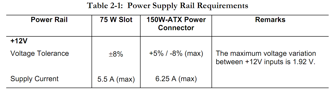

Kann es sein.. im BIOS zeigt er mir an dass meine 12V Spannung nur 11,3V hat?
Kanns sein dass die Grafikkarte deswegen nicht anläuft?! Wie kann ich das erhöhen? Oder is tatsächlich mein NT im Popo?
http://www.pcisig.com/members/downloads/specifications/pciexpress/PCI_Express_x16_150W-ATX_1.0.pdf <----Punkt 2.2 (Seite 10):
pcie-12v-png.234446
Wenn man das jetzt nachrechnet:
12V:100%=0,12=1%
0,12x8%=0,96V
12V-0,96V=11,04V Sollte mit deinen 11,3V also noch alles im grünen Bereich sein.(Allerdings sind bei ATX für Mainboards 11,4 minimum vorgesehen)
Am besten erwähnst du gleich mal was für ein Netzteil das überhaupt ist.
Wie viele Ampere liefert dein Netzteil denn über die 12V PCIe Schiene?
750W hört sich nach einer dieser "übertreiber" kandidaten an.
Wenn es denn nun ein NT mit 2 oder mehr 12V schienen seien sollte bringt dir der Wert im BIOS aber auch nichts weil die Spannung an denn PCIe 12V Anschlüssen eine andere seien könnte, außer Multimeter und NT-Tester fällt mir da nicht viel zum überprüfen ein...
