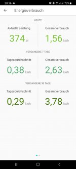

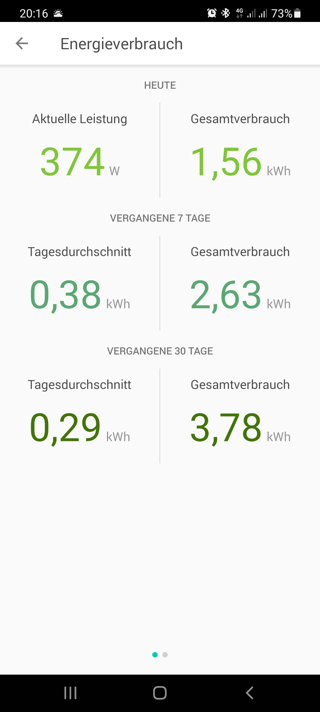

FurMark kann ich z.B. stundenlang laufenlassen, laut Strommmessgerät zieht der kpl. PC 350W

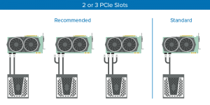

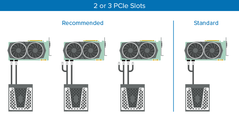

Unberdingt 2 Kabel nutzen zur Stromversorgung der Karte, auch bei Single Rail NT.

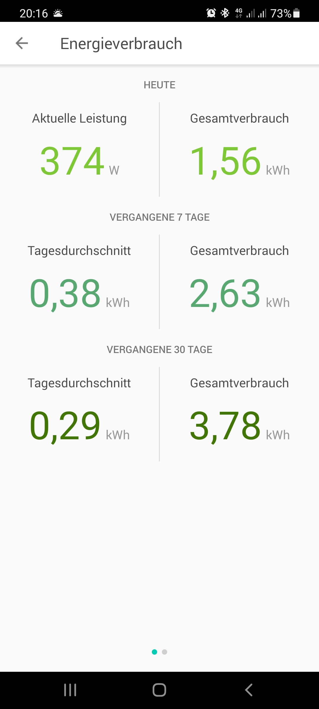

Die ganze zeit läuft jetzt FurMark ohne Probleme

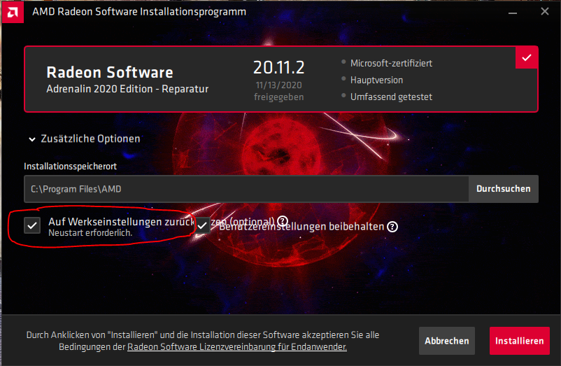

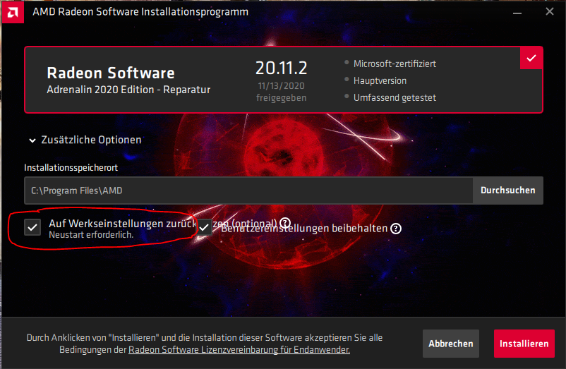

Greenscreens sind eher selten und können auch ein Treiber Problem sein.
Deinstalliere mal die Treiber komplett hiermit: "AMD Cleanup Utility"
Danach installierst du gleich den aktuellen Treiber für deine Karte.
Kannst auch bei der Installation des Treiber wählen "Auf Werkseinstellung zurücksetzen".
Vermutlich hast du nur die Karten getauscht und den Treiber gelassen.

Danke Dir
Das hat anscheinend funktioniert!!!!!
Hatte das mit DDU gemacht aber nicht im Abgesicherten Modus
