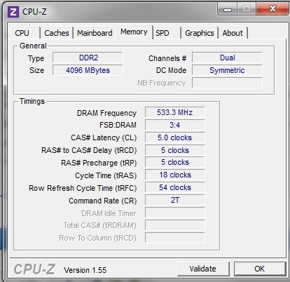

Was zeigt er dir in dem Reiter Memory für Werte an hier ein Bild von meinem Speicher
