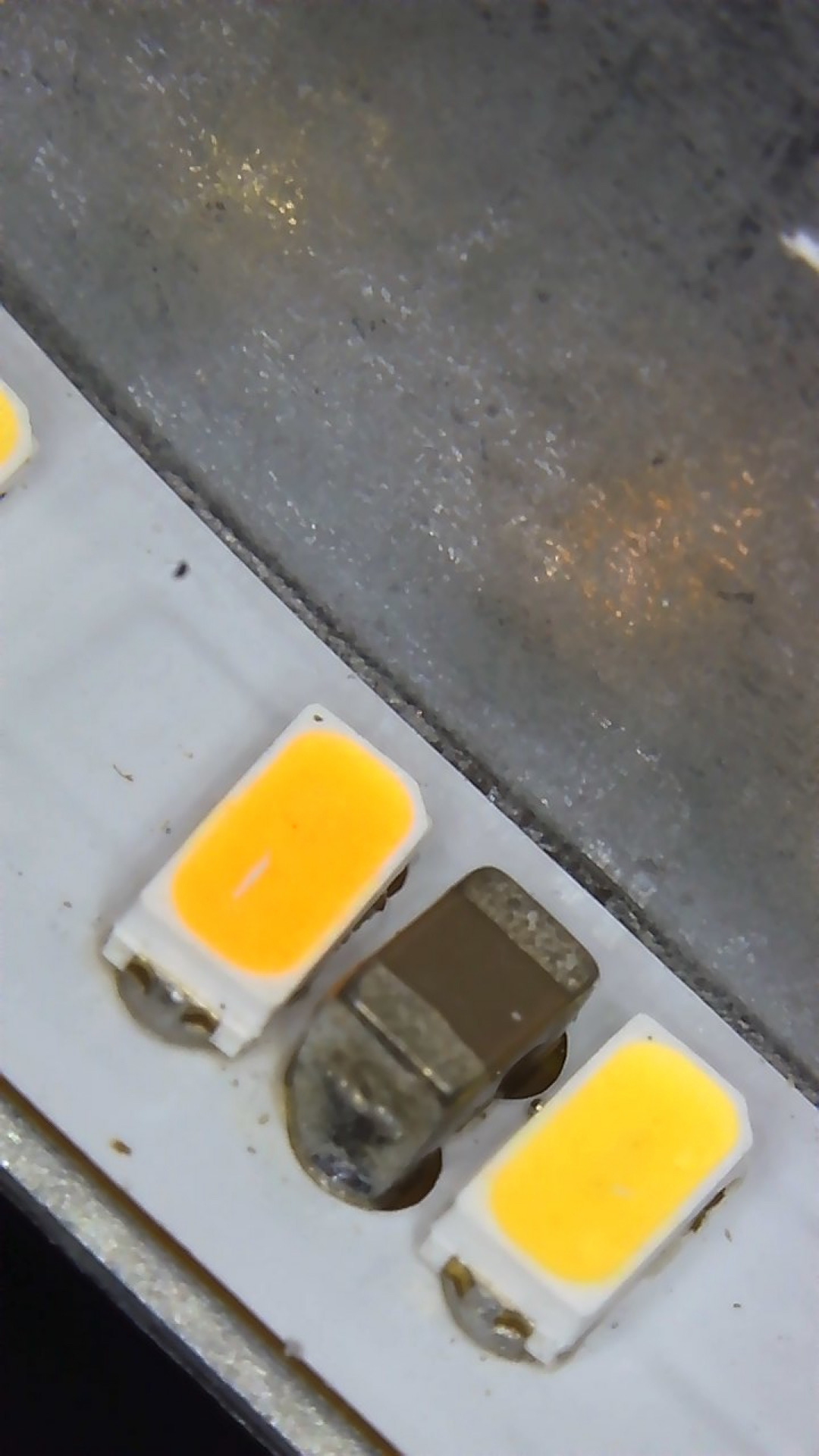

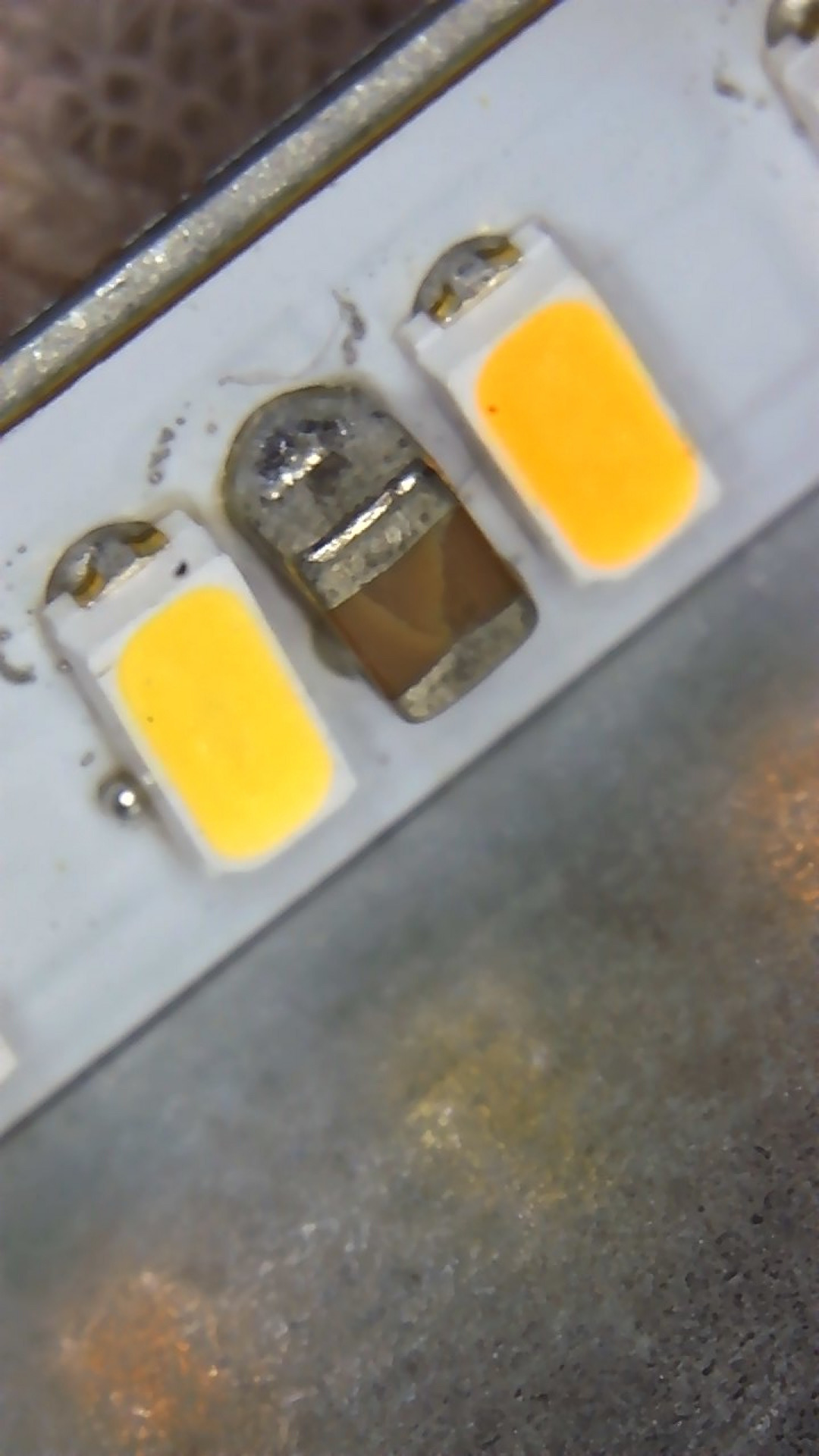

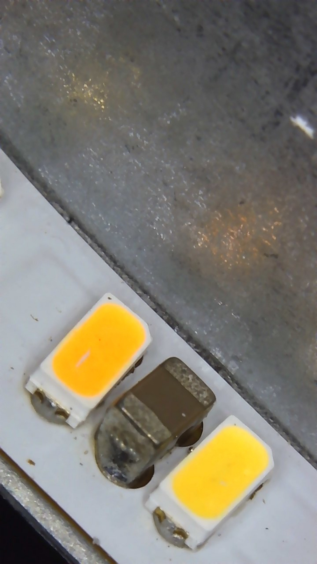

ich habe die Xiaomi Meteorit Crystal Pendant YLDL01YL bestimmt schon zwei Jahre. Gleich zu Anfang ist das warmweiß der Hauptleuchte ausgefallen. Ich hatte dann auch Kontakt zu tomtop aber das war alles für die Katz mit RMA. Habe sie dann so genutzt und runter gedimmt.
Jetzt banne ich die ganzen IoT Clouds und habe esphome auf die Lampe geflashed. Funktioniert alles und dabei habe ich festgestellt das 2 Widerstände (?) in dem LED Streifen der Hauptlampe fehlen. Könnte mir jmd sagen welche LEDs und welcher Widerstand (?) da wahrscheinlich verbaut ist?
danke schon mal

ist in deer naehe nochmal der gleiche kondensator?
in dem Fall: durchmessen welcher und los :)
Wie Madmax schon schreibt, das sind keine Widerstände sondern Kondensatoren.
Wenn die nicht da sind und auch nie da waren, also die Lötpads blank sind, dann hat das nichts mit deinem Warmweiß Problem zu tun.
@tRITON ich hab ehrlich gesagt den text nicht gelesen, aber den kondesatorauf Bild 2 hat Risse..
Wuerde mir einfach mal ein multimeter nehmen und ihn durchmessen
Reaktionen: tRITON
@madmax2010
Der sieht wirklich anders aus, gut beobachtet! Messen ist auf jeden Fall eine gute Idee, könnte auch Flux Rückstände sein ... Das Ding sieht ja eh sehr nach Handarbeit aus oder die PickAndPlace Maschine war besoffen.
China iot Dinge halt
Die sehen alle so von innen aus. Esp+leds+lieblos bestückt. Fertig
Ja stimmt. Messen wäre eine gute Idee gewesen. Danke euch schon mal. Melde mich dann nochmal mit mehr Infos.
