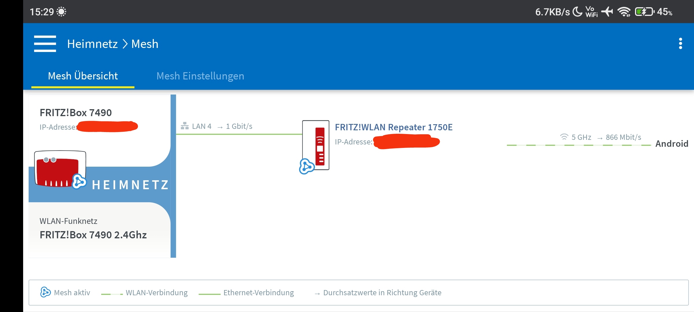

Ich hab mich jetzt für den Fritzrepeater 1750E entschieden. Hab ihn nun für 30€ in einem guten Zustand gekauft.
Zwar ist es ja nicht die neuste Generation, bekommt aber immernoch Support von AVM und hat ein bisschen bessere Werte als der Fritz Repeater 1200.

ich habe nun alles eingerichtet. Zuerst per WLAN Brücke das Mesh eingerichtet und dann auf LAN-Brücke gewechselt. Jedoch kommen nun nur 30mbit an. Da schaffte der Fritzrepeater 310 deutlich mehr. Warum? :/
Bei welchen Endgeräten?

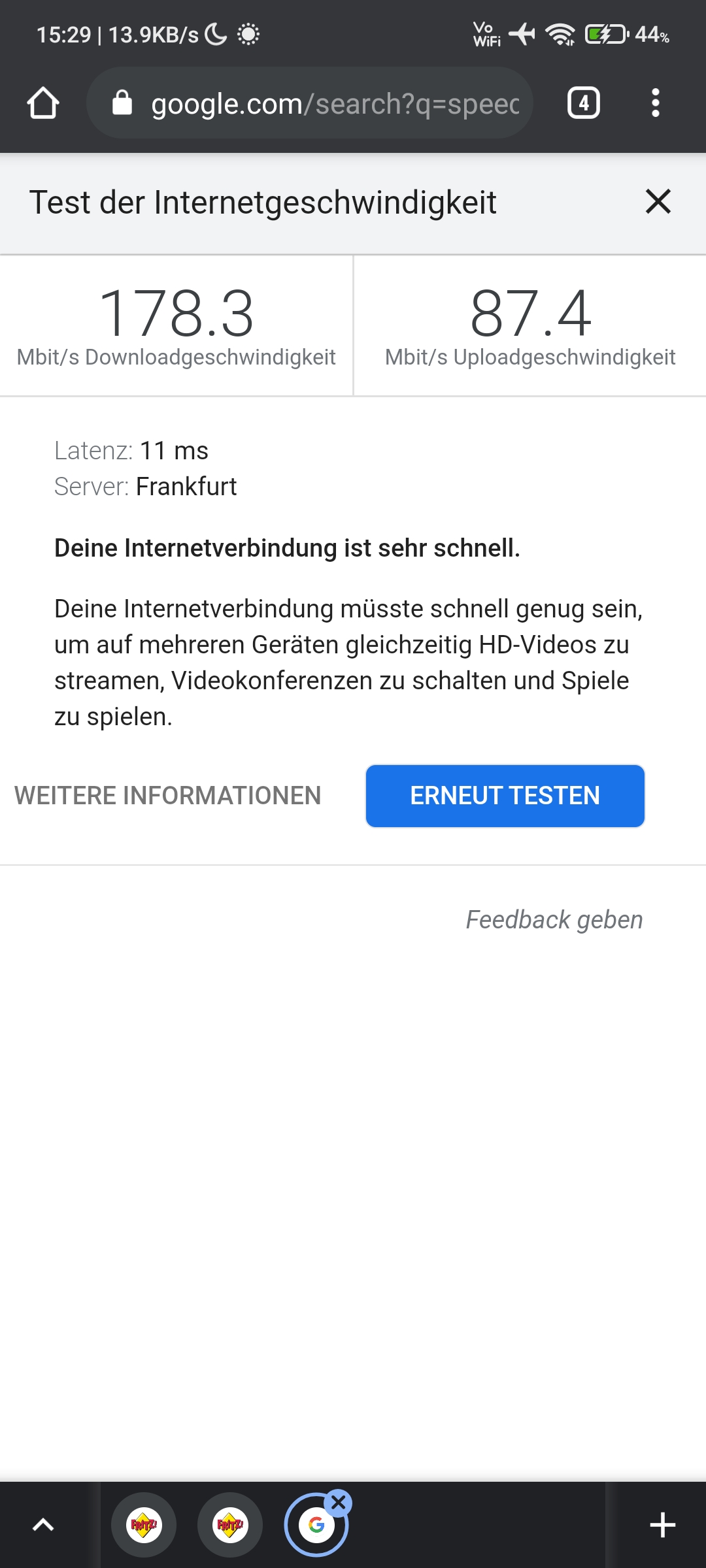

Mein Endgerät ist das Poco F3.
Direkt neben dem Router schafft es die 200/100 Mbit locker.
Was ich auch nicht ganz verstehe ist, dass auf dem Fritzrepeater nur 3 von 5 Wlanbalken leuchten. In der Benutzeroberfläche steht ja dranne das es per LAN angebunden ist.
Ebenfalls finde ich schade, dass für die Mesh Funktion ausgestellt werden musste, dass 2.4ghz und 5ghz unterschiedliche Namen haben.
Nun habe ich es an einen anderen Lan-Port angeschlossen und zuerst ging maximal 80mbit ... nach einer Weile sind's nun fast genau 200mbit

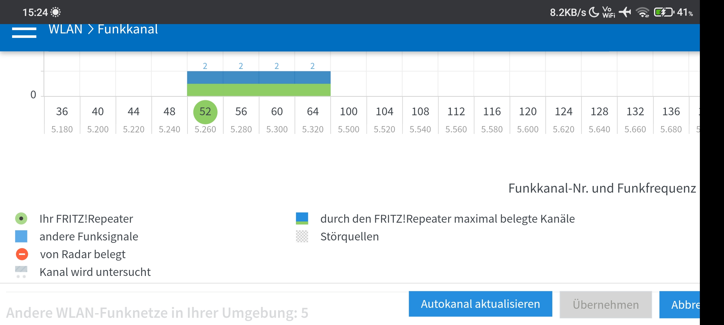

Am besten wählst du zusätzlich fix einen Kanal ab 100 auf dem 5 GHz Frequenzband
Diesen brauche ich doch nicht unbedingt?
Dort wird doch dann statt 200mW, 1 Watt gesendet.
Nach mehreren Minuten ging es ja plötzlich auch mit 200mW im 5GHz Kanal einwandfrei.

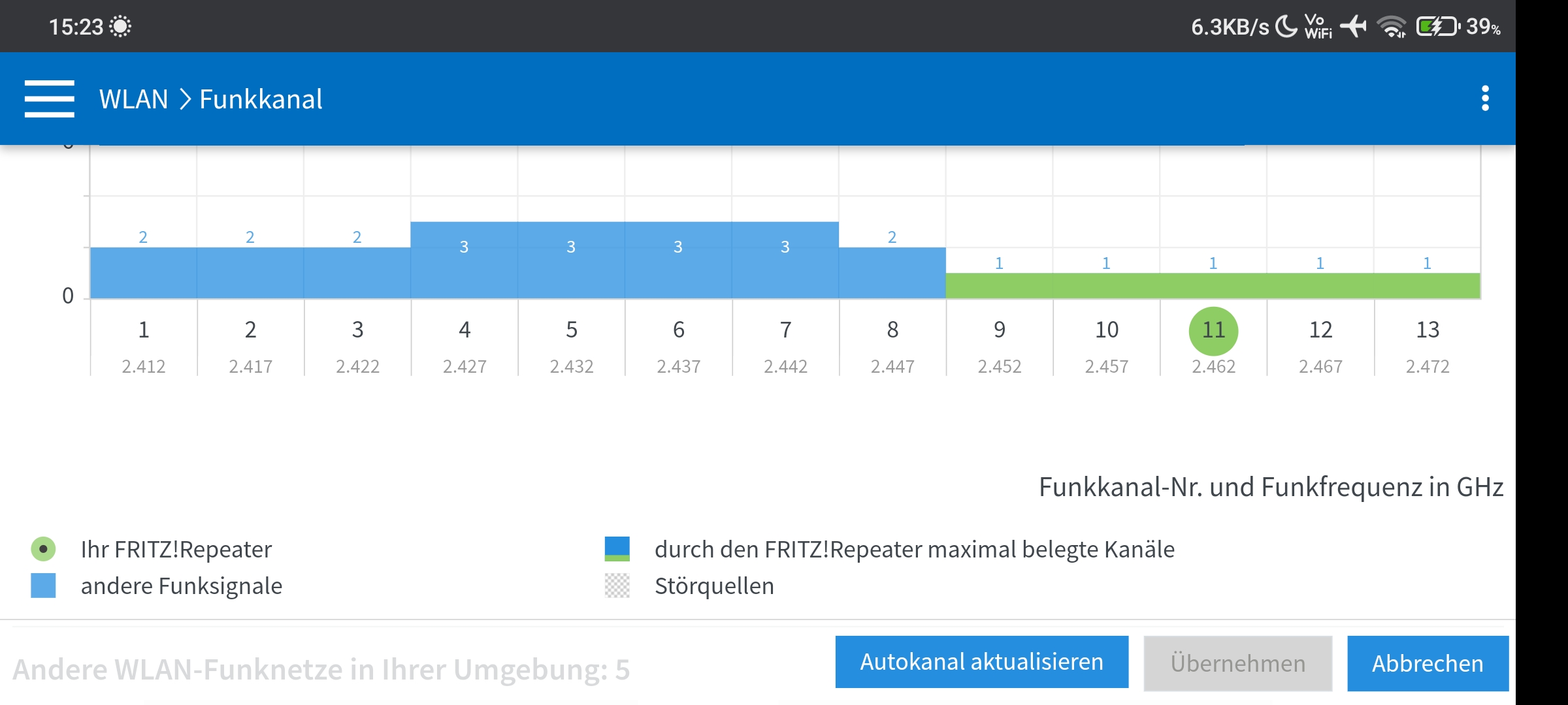

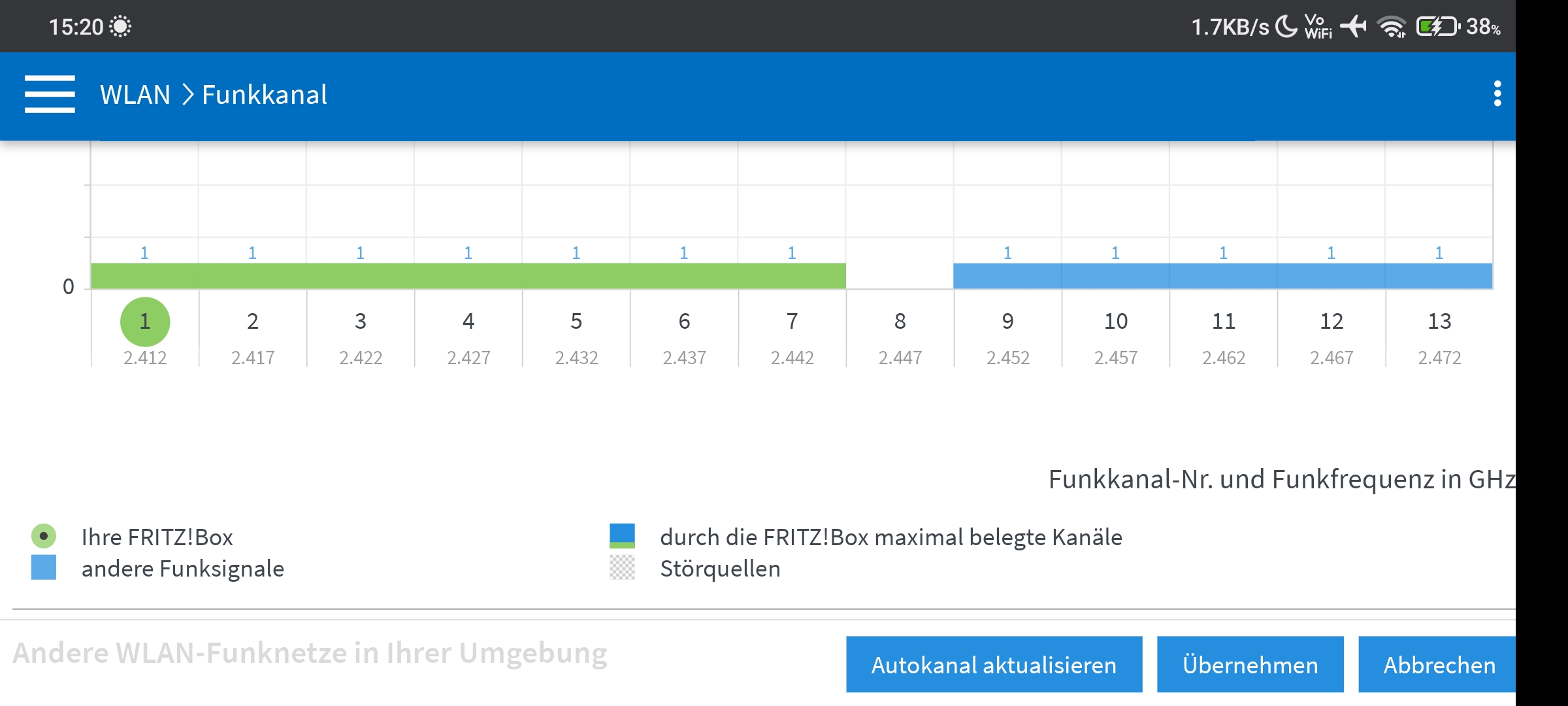

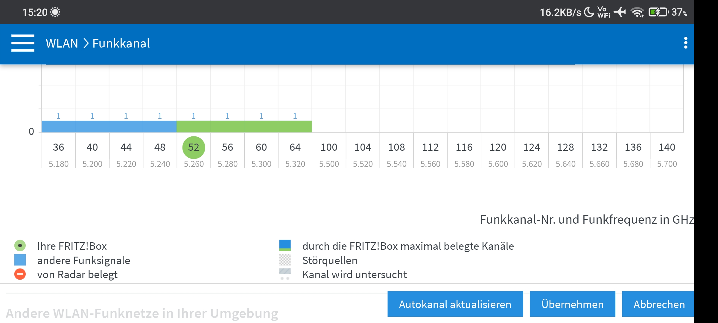

Diese hier sind die Kanäle von der Fritzbox im Keller: (zuerst 2.4Ghz, darunter 5Ghz)
Und hier vom Fritzrepeater 1750E (zuerst 5Ghz, darunter 2.4Ghz)

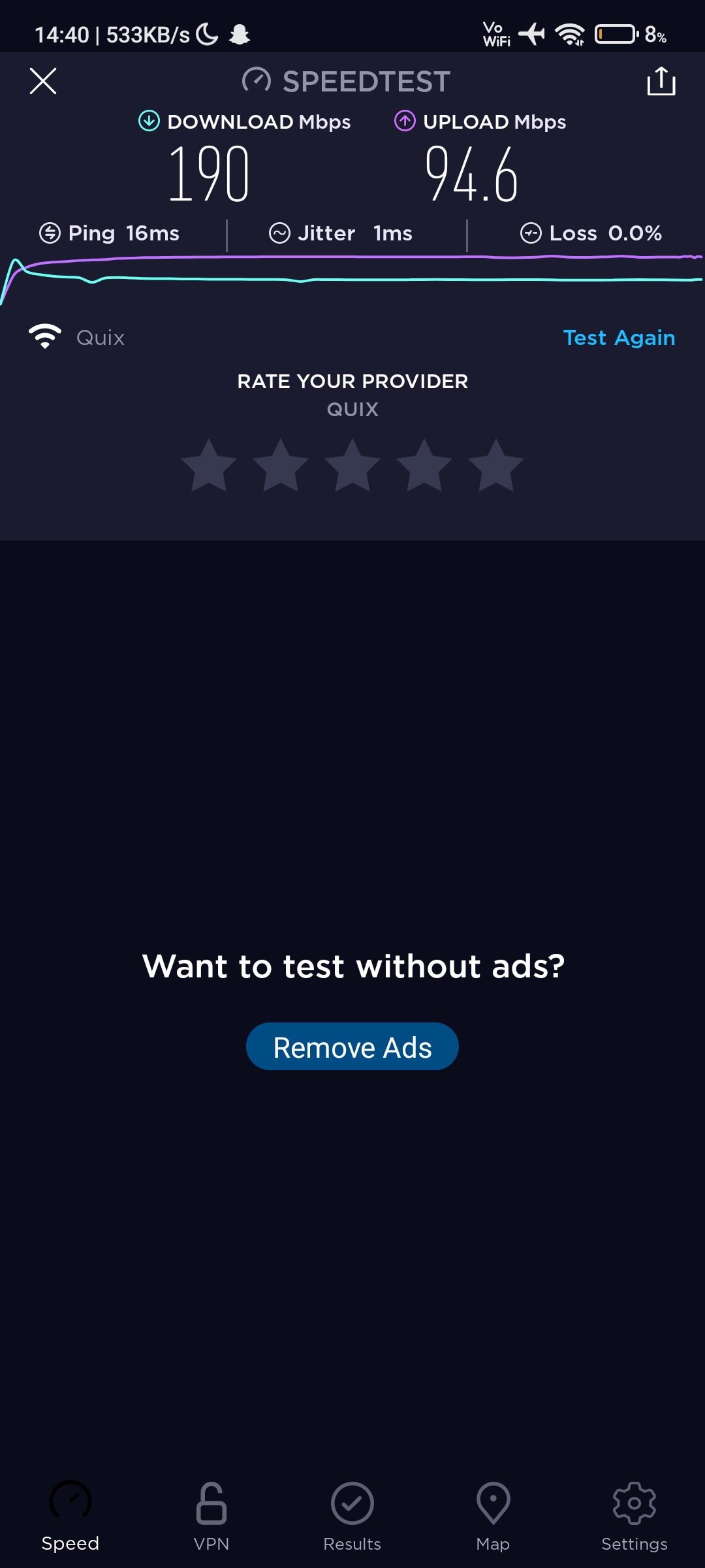

Jup, ich bin im Moment mit dem 5GHz Netz verbunden. Wenn ich nach draußen gehe, verbindet es mich mit dem 2.4ghz Netz des Repeaters.
Soweit bin ich nun absolut zufrieden mit den Werten.
Sieht wohl so aus, dass alles wie gewünscht funktioniert.
Was sagst du dazu?

Mit einem Kanal ab 100 schaffst du es vielleicht auch den Garten im 5 GHz Bereich abzudecken.
Was sagst du dazu?
Grundsätzlich ist ja alles richtig konfiguriert. Daher besteht eigentlich kein weiterer Handlungsbedarf wenn du nun zufrieden bist.
