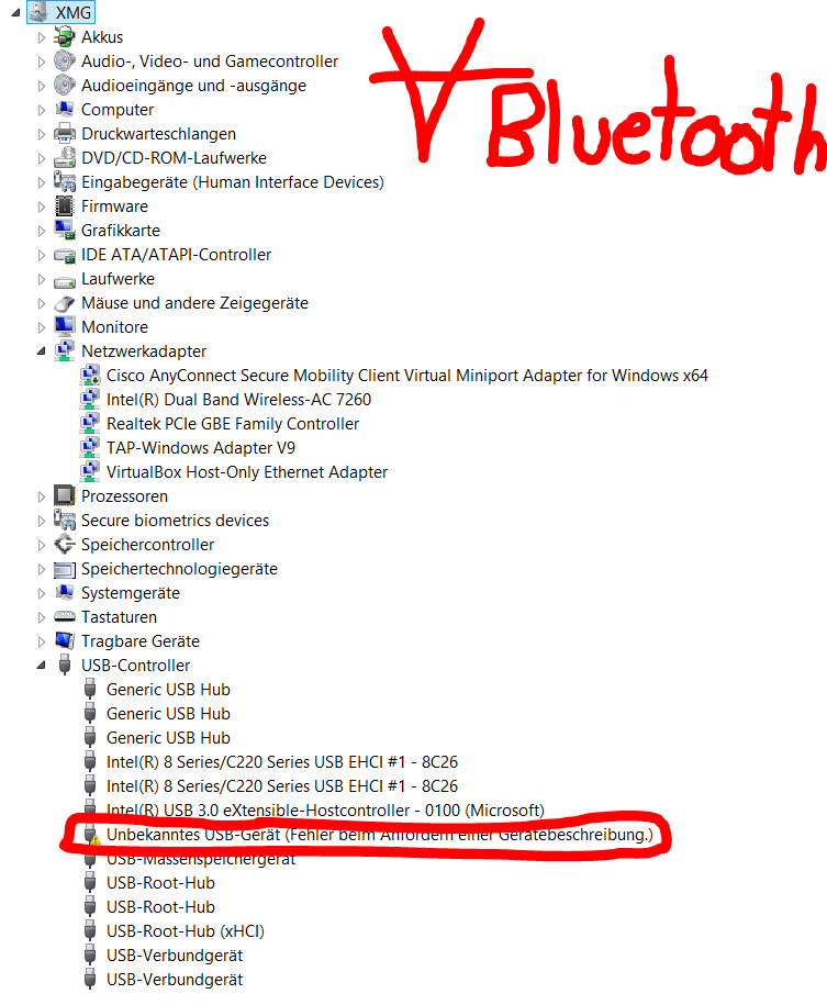

So schaut mein device manager aus (auch ausgeblendete Geräte einblenden bringt nichts... Einen Treiber für diese ominöse USB gerät finde ich jedoch auch nicht, jedoch müsste das eigentlich der Bluetooth integriert sein (obwohl er nicht per USB dran steckt)

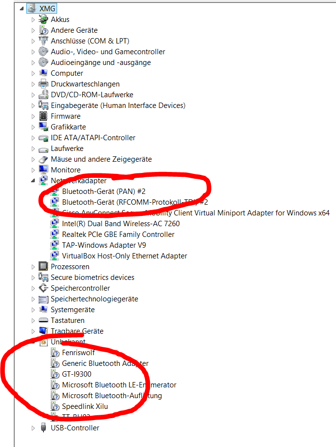

Offensichtlich hab ichs jetzt irgendwie gelöst bekommen, Bluetooth ist zwar nicht im devicemanager aufgelistet, dafür aber unter netzwerkadapter.
Habe zigmal https://communities.intel.com/message/233164#233164 und http://thinkwiki.de/Bluetooth_aktivieren rumgespielt und alles mögliche aktiviert, deaktibiert usw. und hab jetzt haufenweise unbekannte geräte im gerätemanager aber es funktioniert wieder ^^devicemanager_neu.PNG
Hallöle mittlerweile ist mein Bluetooth wieder gewichen und hat einem Unbekannten - Generic Bluetooth adapter platz gemacht, wenn also jemand helfen kann,
wäre ich sehr froh!
