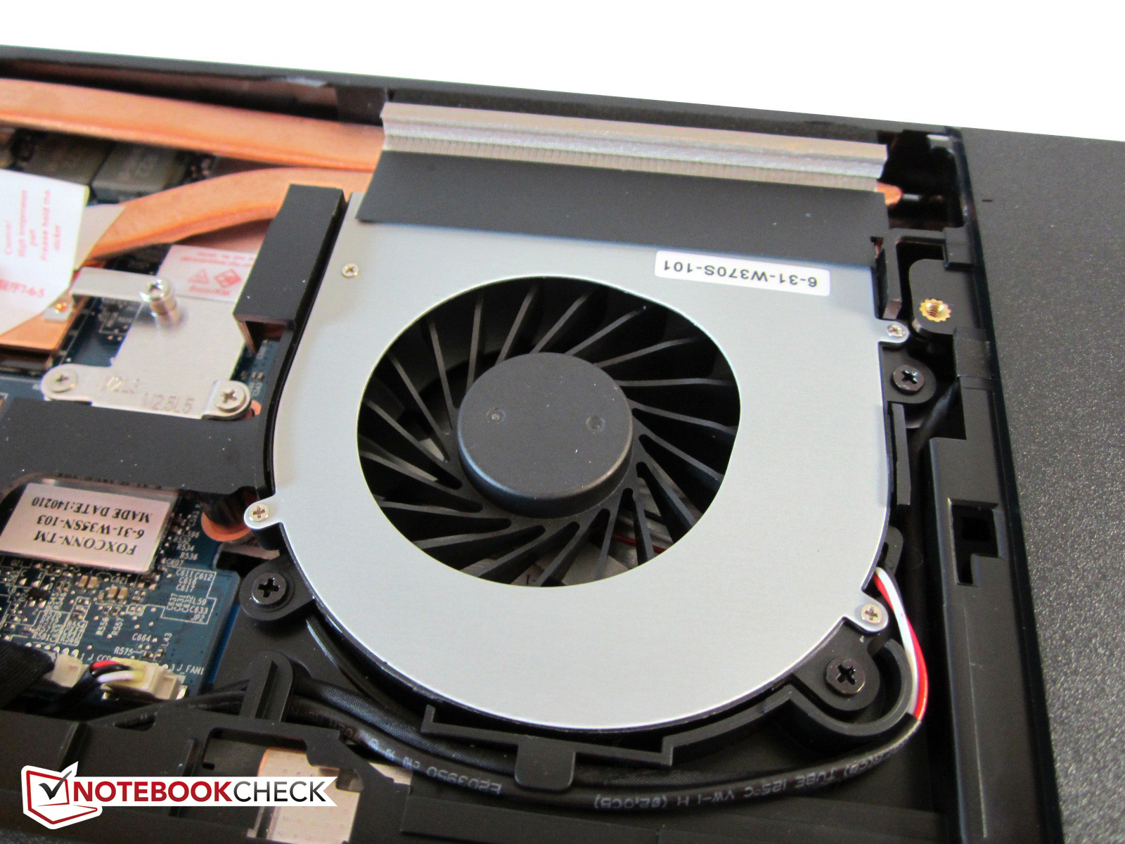

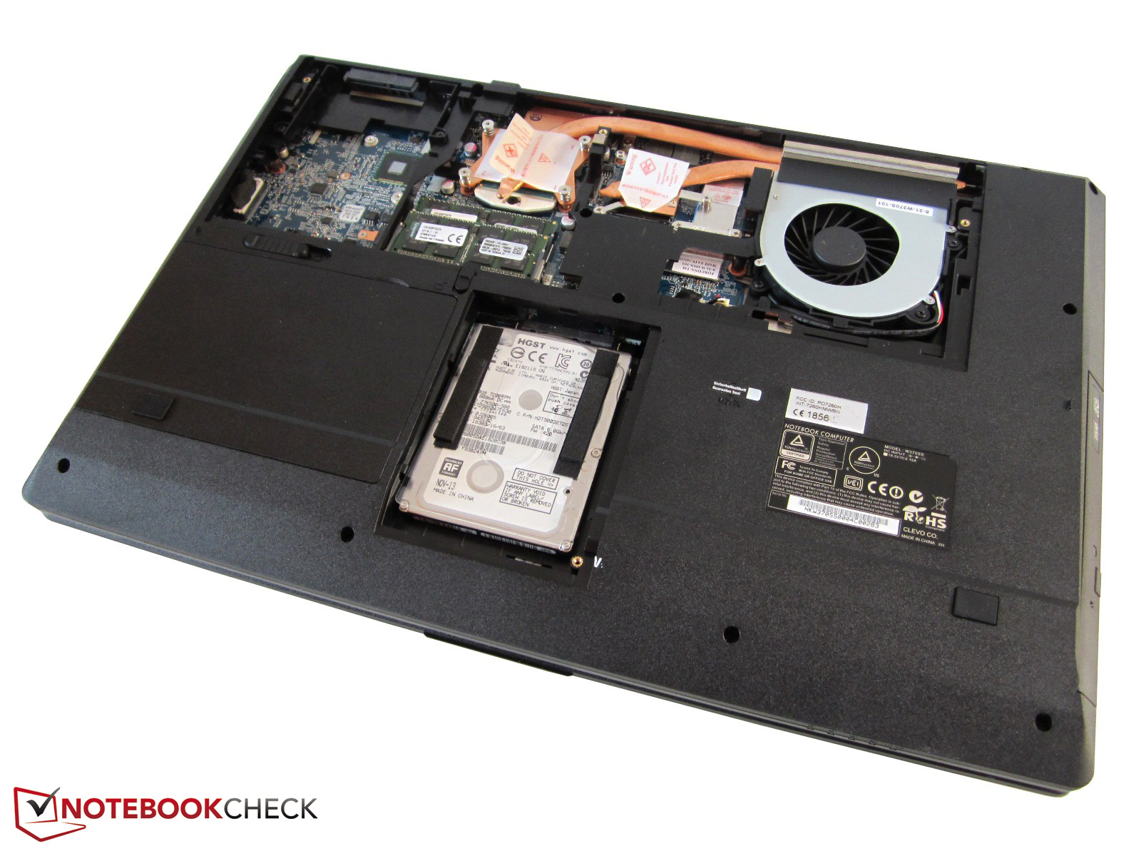

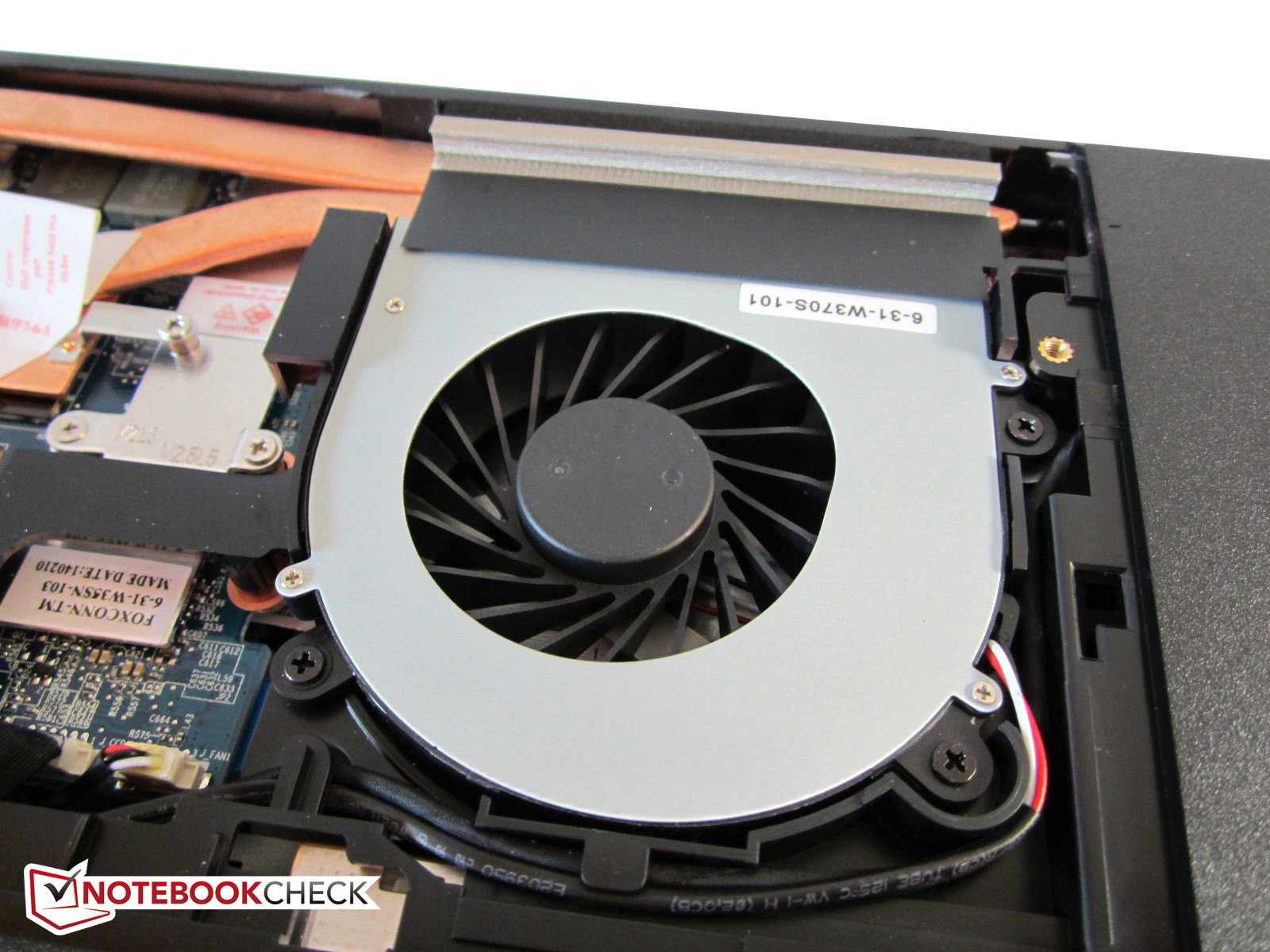

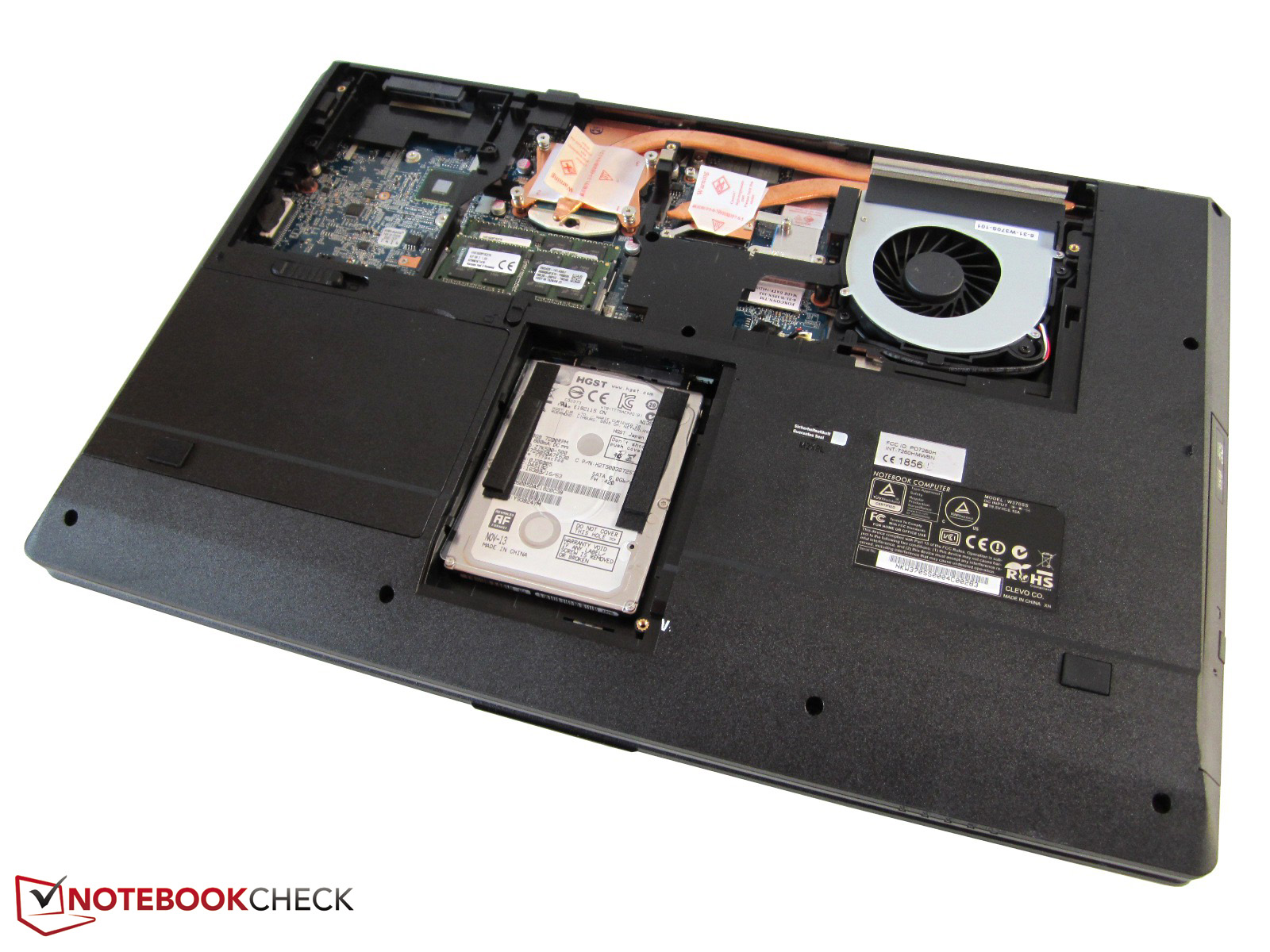

Da musst du unten die Wartungsklappe öffnen, den Lüfter abschrauben und dann die Lammelen vom Staub befreien.
Der Lüfter ist mit 3 oder 4 Schrauben gesichert, alles relativ einfach, dann nach oben rausnehmen, kann sein dazu noch etwas nach hinten ziehen. Dann alles vorsichtig reinigen und wieder zusammen bauen.
Also, die große Klappe und die schwarzen Schrauben am Lüfter. Die Bilder sind vom richtigen Modell. Durch die hohen Temperaturen der letzten Tage, kann es sein dass es jetzt nicht mehr reicht und vorher noch gerade so ging.
