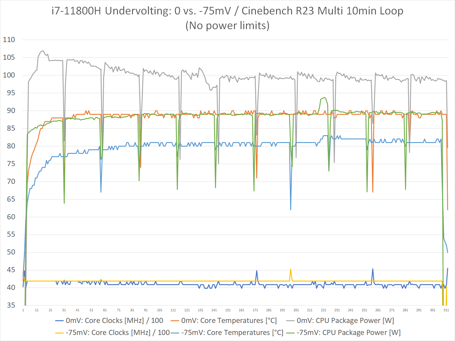

@XMG Support Tom, da du das XMG NEO 15/17 M21 (Intel) hast, muss ich fragen, ob du etwas zur Leistung, den Taktraten und Temperaturen sagen kannst, am Besten am Beispiel von CineBench R23 (dann kann ich es vergleichen).
Konkret würde mich interessieren:
Multi- und Single-Score mit jeweiliger Höchsttemperatur während des Benchmarks, sowie die zum Schluss gehaltenen, anliegenden Taktraten (sofern diese während des Benchmarks nicht konstant bleiben).
Und: Welchen Unterschied dein momentanes Offset von -75mV macht, in Bezug auf die gehaltenen Taktraten, sowie den Temperaturunterschied.
Vielleicht findest du einen Moment Zeit, das mal zu überprüfen (so lange dauert das mit CineBench R23 ja nicht). ;)

Nur die CPU verwendet Flüssigmetall. Zu deinen anderen Fragen:
Das ganze war beim Raumtemperatur von 28°C ohne Zugluft, also im Sommer-Simulator.
Mit Undervolting können 4.2GHz all-core auf dem i7-11800H dauerhaft gehalten werden. Das ist das obere Limit dessen, was Intel in dieser CPU anbietet. Ohne Undervolting gab es leichte Fluktuationen um die 4.1GHz.
Wie man an dem massiven Abfall der Leistungsaufnahme mit -75mV sieht, hätte auch ein geringerer Wert schon genügt. Das Ziel ist hier lediglich, die CPU-Temperatur unterhalb des 90°C Temp Target zu halten. Mit 81°C im Steady State haben wir das Ziel übererfüllt.
Da zwischen 4.1 und 4.2GHz all-core kein großer Unterschied ist, fallen die Differenzen im Score auch recht klein aus.
BenchmarkOverboostOverboost -75mV
CineBench R20 Multi54295451
CineBench R20 Single584584
CineBench R15 Multi (5 run loop)22022165, 2157, 2148, 2152, 2183
CineBench R23 Multi1399314108
CineBench R23 Single1504(nicht getestet)
