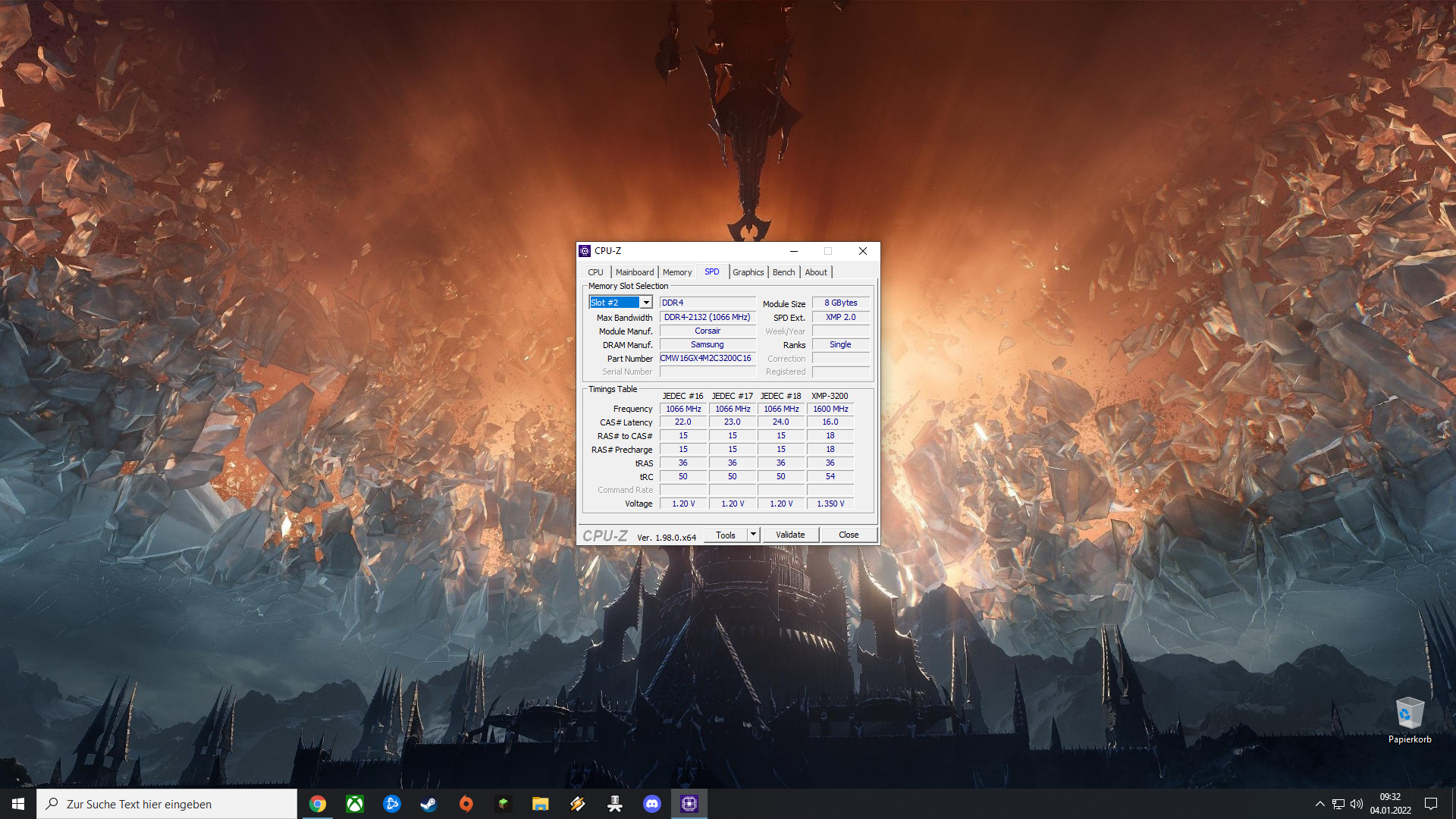

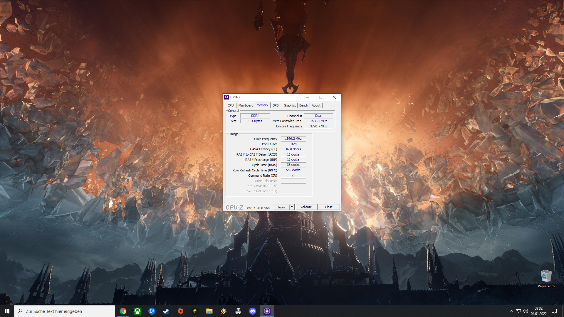

Ich habe gerade , weil ich erst heute richtig an dem PC kam.
Mal so einiges durchgecheckt an Updates und alles .
Nun mir ist aufgefallen , als ich im Bios kurz was nach geschaut habe das meine Arbeitsspeicher auf XMP-1 Profil liefen. Hab das jetzt auf XMP 2 mal gestellt und es funktioniert eigentlich ganz gut ..
Jetzt ist meine Frage sind die Einstellungen so Korrekt ?
hab das mit CPU-Z ausgelesen . das gute alte CPU-Z nutze ich schon sehr sehr lange haha genau wie den afterburner
hab screenshots angehängt =)

was sind eigentlich diese Uncore Frequency ?

Also anhand von den bildern sieht man das es Corsair sind
um genau zu sein die vengeance rgb pro
Bezeichnung: CMW16GX4M2C3200C16
steht aber auch alles im CPU- Z ;)
"Uncore Frequency" bezeichnet die Frequenz eines Prozessors (abseits der CPU) z.B. für die Kommunikation, Steuerungseinheiten und einiger nachrangiger Caches.
Beim DDR-Speicher gibt CPU-Z hingegen immer die reale Taktrate des Interface an , also 1:2 der effektiven Taktrate. Vielleicht hast du schon mal von Gear 1 & 2 gehört.
