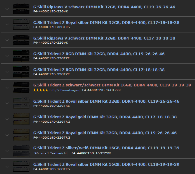

Meniel_3 schrieb:
2x 16GB G.Skill DDR4 4400Mhz
Welcher dieser 11 Kits ist es denn?
Reaktionen: schiz0 und Asghan
