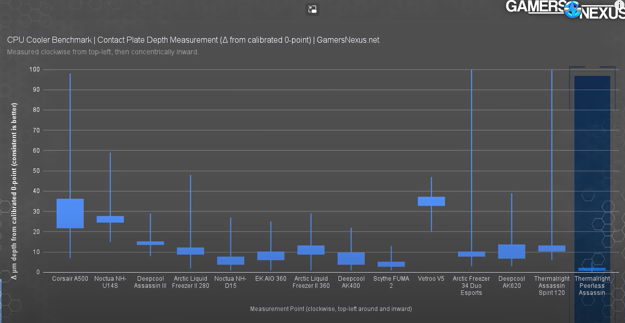

Die Kühler an sich unterscheiden sich teils deutlich, im schlimmsten Fall kann es zum oben genannten Problem kommen. Es geht hier weniger darum wie fest du es anziehst, sondern wie fest er mit dem beiliegendem Montagematerial auf die CPU herangedrückt wird. Da sich die Boards mit dem standardmäßigen Montagesockel unterschiedlich verbiegen, kann daher der verlinkte Halter helfen.
@xexex Was GamersNexus hier vermessen hat, hat nichts mit dem Problem des TE zu tun: Hier wurde vermessen, wie plan die Kontaktfläche des Kühlers ist, also ob es tiefe Kratzer (zb. Arctic Freezer 34 Dio Esports) oder viele Unebenheiten (zb. Corsair A500) gibt.
Natürlich hat es das! Die Entfernung vom 0 Punkt ist wie fest der Kühler aufliegt, die Höhe des Balkens zeigt an wie uneben die Auflagefläche ist. Die mechanischen Spezifikationen des Sockels unterliegen gewissen Toleranzen und manche liegen halt fester und andere weniger fest auf.
Nicht nach GamersNexus:
Our coldplate levelness test is next. For this one, we’re using specialized equipment for measuring the depth of the coldplate from a known 0-point, as tested with a needle that gauges the depth point-by-point on the coldplate. The depth is measured in microns, and the unachievable-but-ideal result would be that the depth is the same across the entire coldplate when mounted, ensuring flat contact. Note we specifically said “when mounted,” here, because there will be some warping of the plate to match the curvature of the IHS with some coolers.
The chart shows the maximum depth measured, the minimum, and quartile results in the box.
Es ist ja auch ein Delta als Maß angegeben.
Wenn der Referenzwert ein Maß zum IHS wäre, hättest du kein Delta sondern eine Achse mit 0 irgendwo im unteren Drittel, da sicher ein Hersteller auch mal in die 'falsche' Richtung abweicht.
