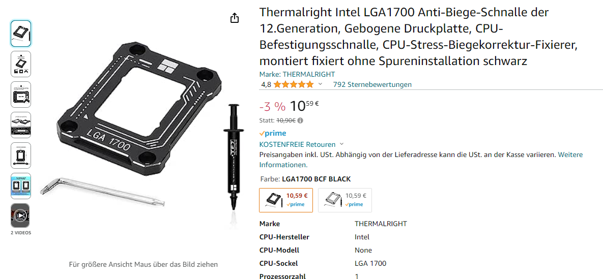

Auf Nummer sicher gehen....
https://www.amazon.de/Thermalright-...tur-Fixierer-Spureninstallation/dp/B0B64XQ96X
