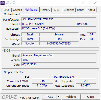

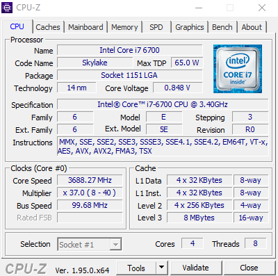

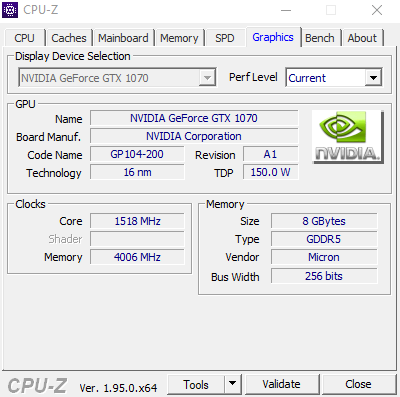

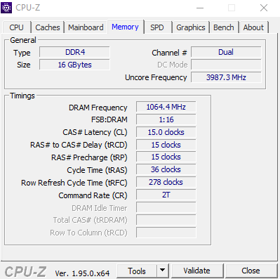

ich versuche gerade vergeblich xmp in meinem BIOS zu aktivieren. Auf dem "Startbildschirm" des BIOS steht unten links xmp disabled, finde aber in den Optionen nichts, um es zu aktivieren. Lediglich eine manuelle Option die Frequenz von den aktuell eingestellten 2133MHz auf bis zu 4266MHz zu erhöhen. Kenne mich aber überhaupt nicht mit der Thematik aus und wollte daher erstmal nachfragen, ob und wenn ja auf welchen Wert ich dort etwas umstellen kann, bevor mein PC nachher nicht mehr funktioniert :P

Seite 10 vom Handbuch letzter Punkt ganz unten:
  • Aufgrund der Intel-Chipsatzbeschränkung laufen DDR4 2133 MHz und schnellere Speichermodule im XMP-Modus mit einer maximalen Übertragungsrate von DDR4 2133 MHz
Also scheinbar hat Asus hier einfach das Bios eines Z-Mainboards drauf gebügelt und die Funktionen zum Übertakten sind zwar grunsätzlich vorhanden, lassen sich aber nicht wirklich nutzen.
Ganz davon abgesehen muss der Speicher XMP-Unterstützen, um das aktivieren zu können. @dmnk93 : Welcher RAM GENAU ist verbaut?
Hat kein XMP-Profil. Deswegen wird dir bei der Auswahl auch nichts angezeigt.
Würde aber eh nichts bringen. Selbst wenn du das Profil aktivierst läuft der RAM nur weiter mit 2133 MHz.

Crucial 8GB DDR4-2133 UDIMM 1.2V CL15
Der RAM läuft doch mit den 2133mhz.

Du suchst sowieso vergeblich. Der 6700 unterstützt nur maximal 2133MHz auf einem B150 Mainboard.

@Nizakh hat Recht. Du könntest XMP aktivieren. Wenn du RAM mit XMP hast. Hast du aber nicht. Grundsätzlich würde sich der Nutzen für dich auch stark in Grenzen halten, weil die Frequenz in deinem Fall nicht erhöht werden kann. Du könntest minimal bessere Timings kriegen. Dafür braucht es dann aber relativ teuren neuen RAM.
