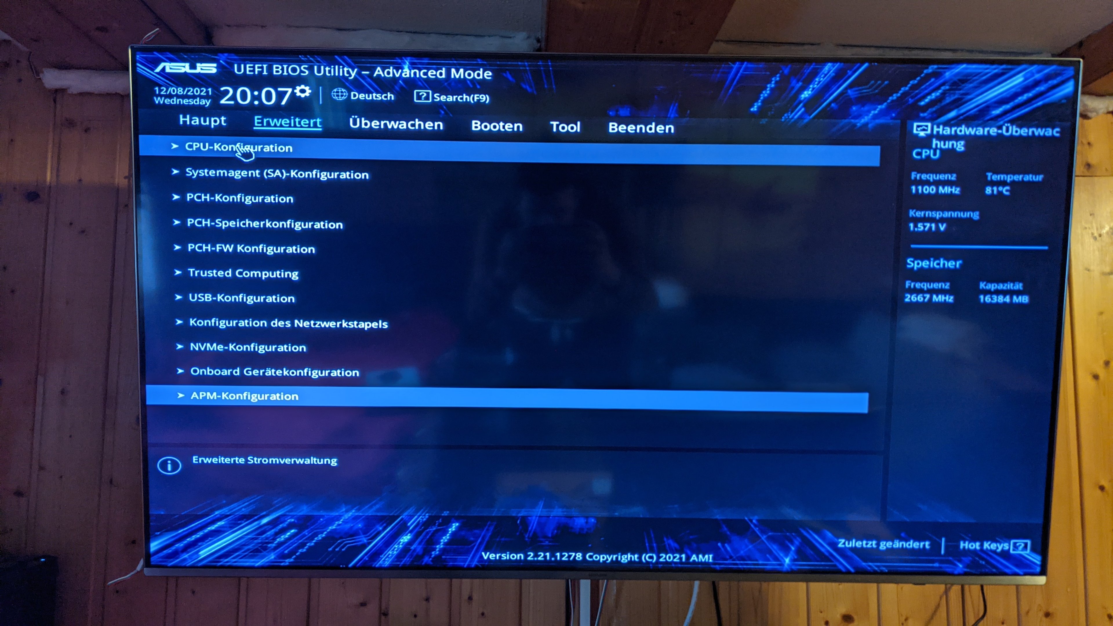

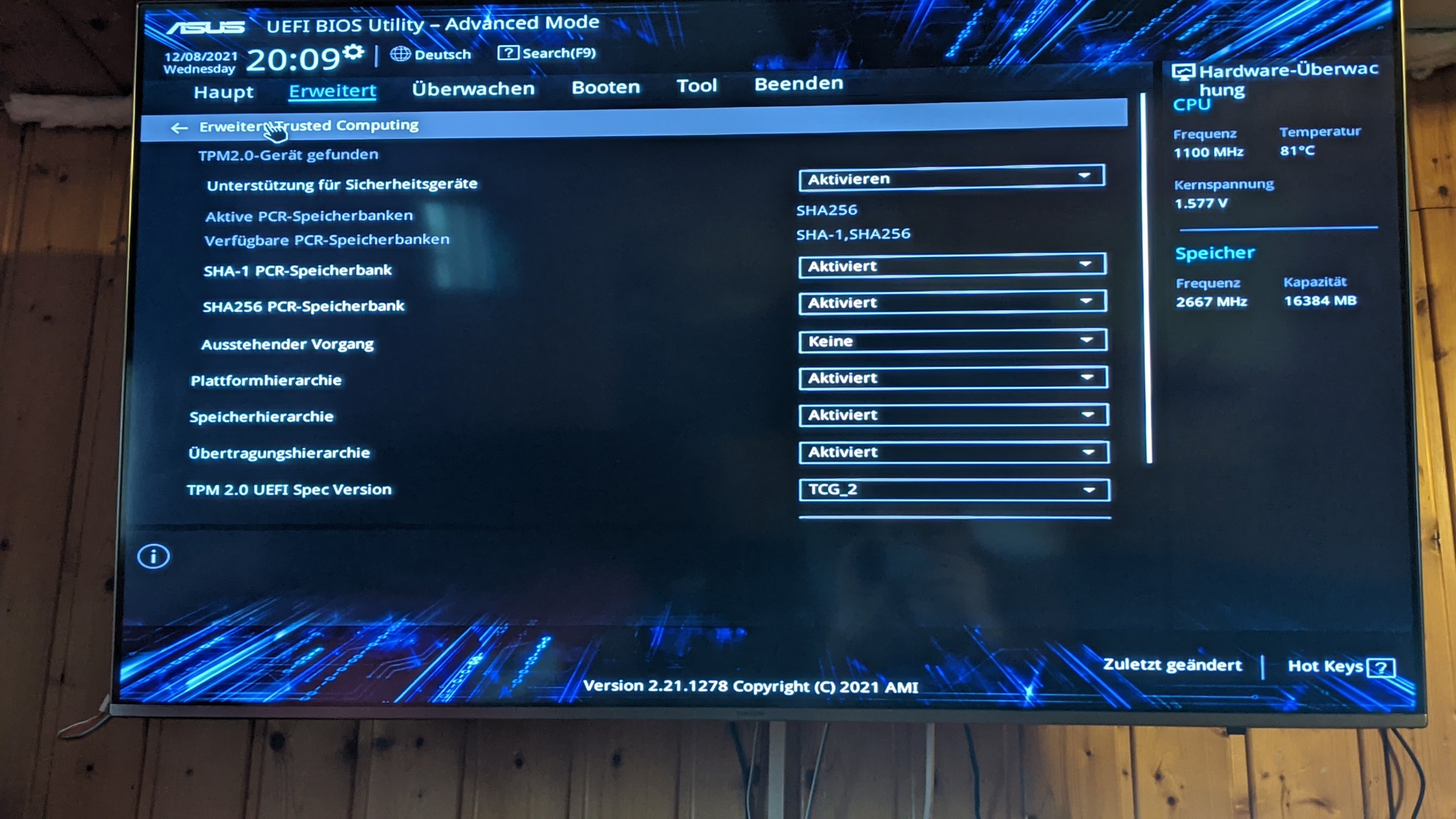

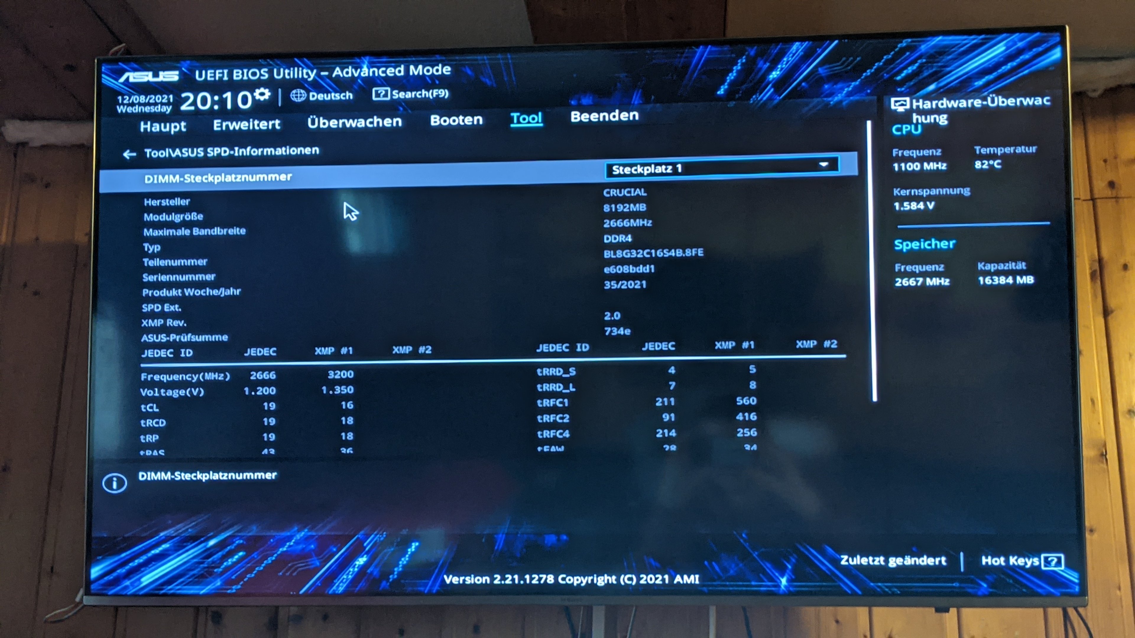

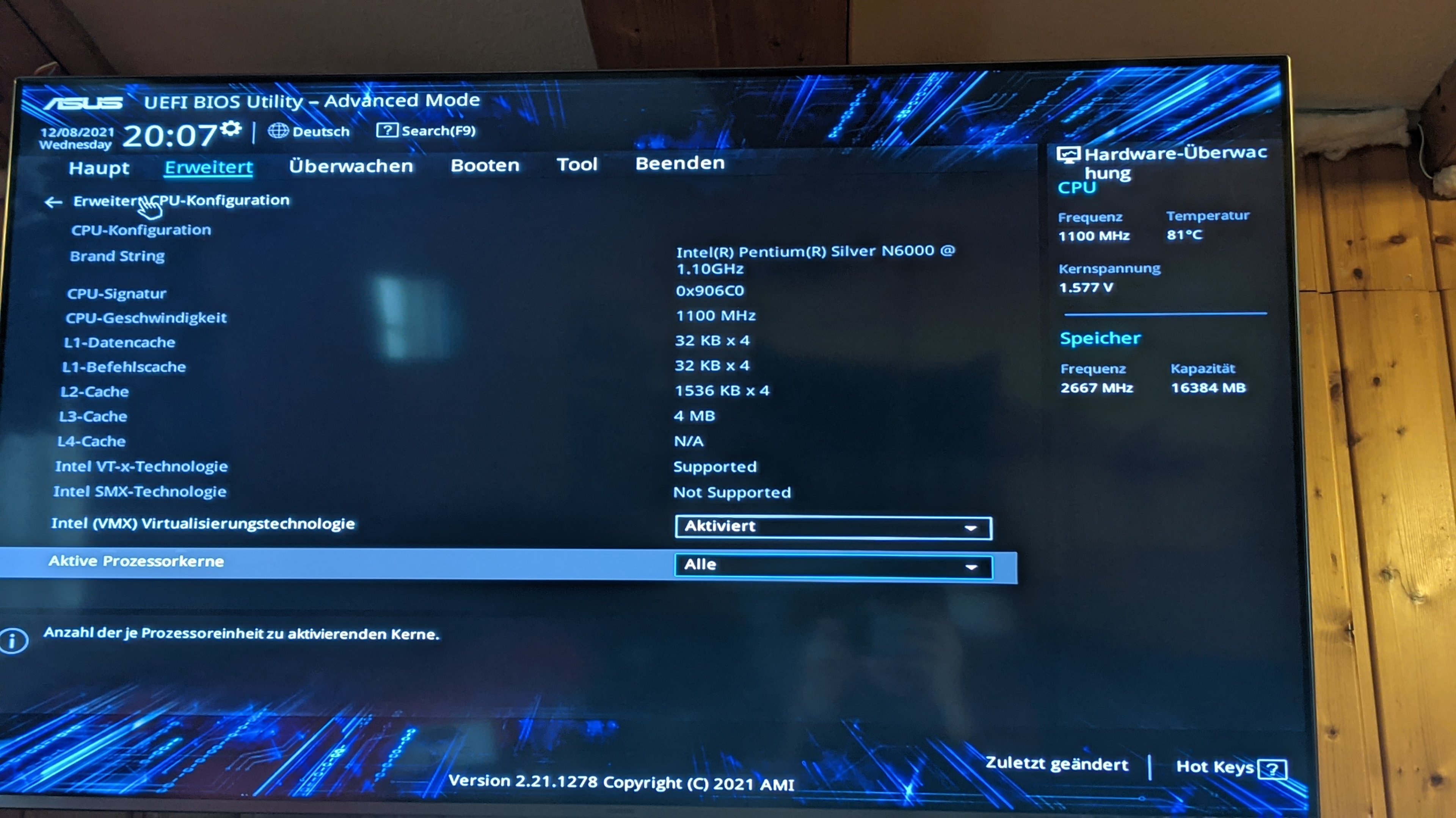

Leider läuft das System mit lediglich 2666MHZ und ich finde im BIOS keine Option mit denen ich die Ram Speicher konfigurieren kann und XMP Profil auswähle. Ich finde lediglich die Ram Übersicht, in der auch das XMP Profil aufgelistet ist..
Das BIOS ist bereits geupdated und ich habe schon Fotos gemacht...

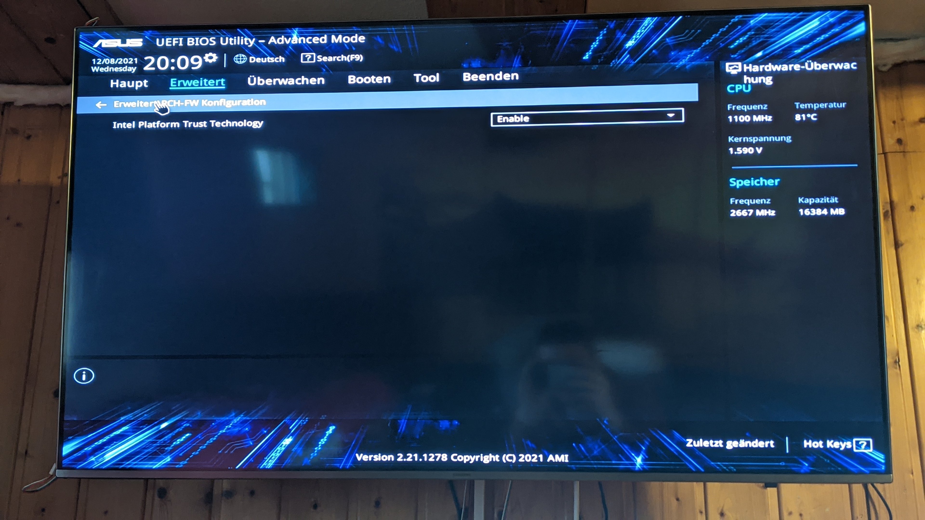

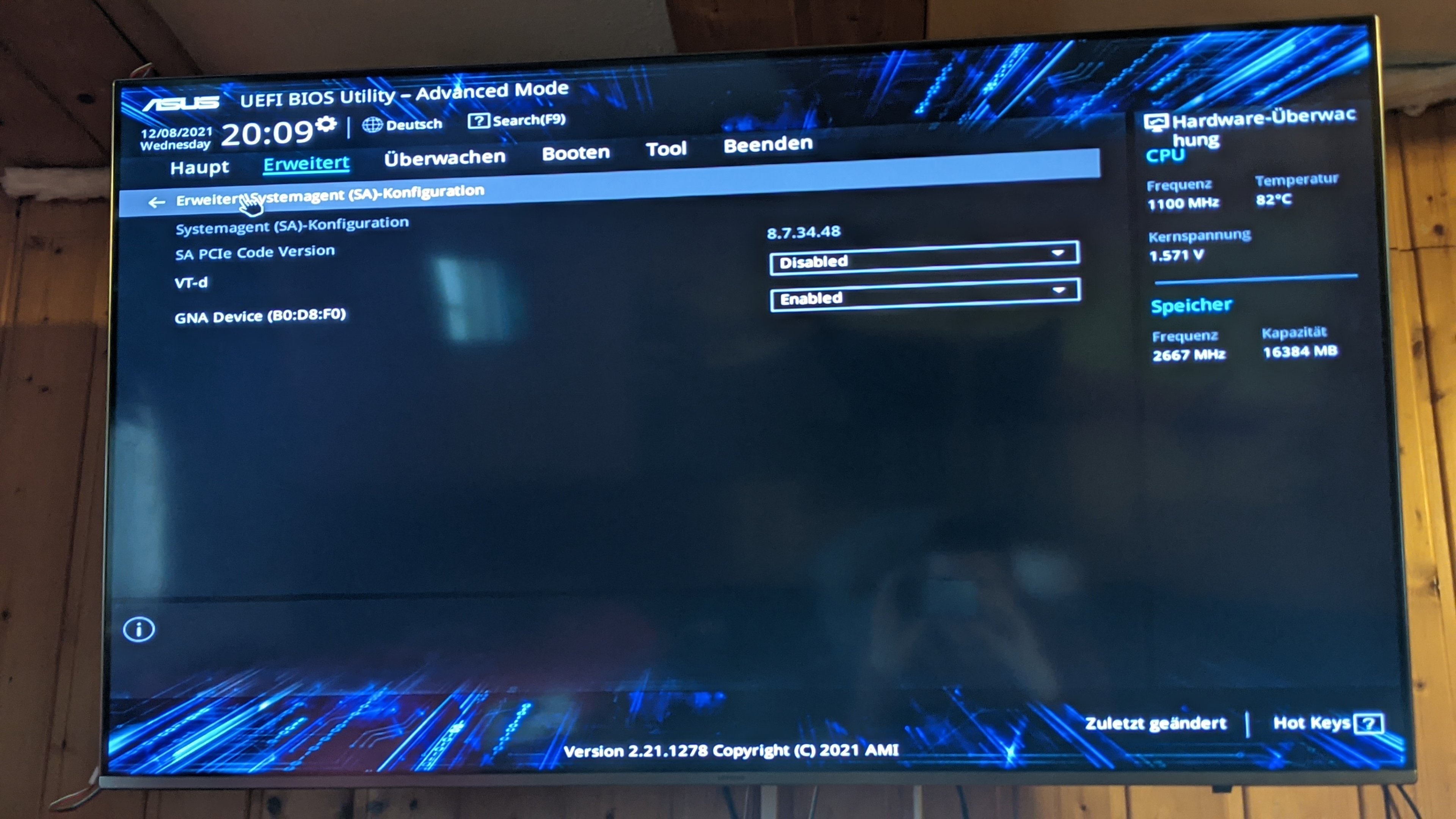

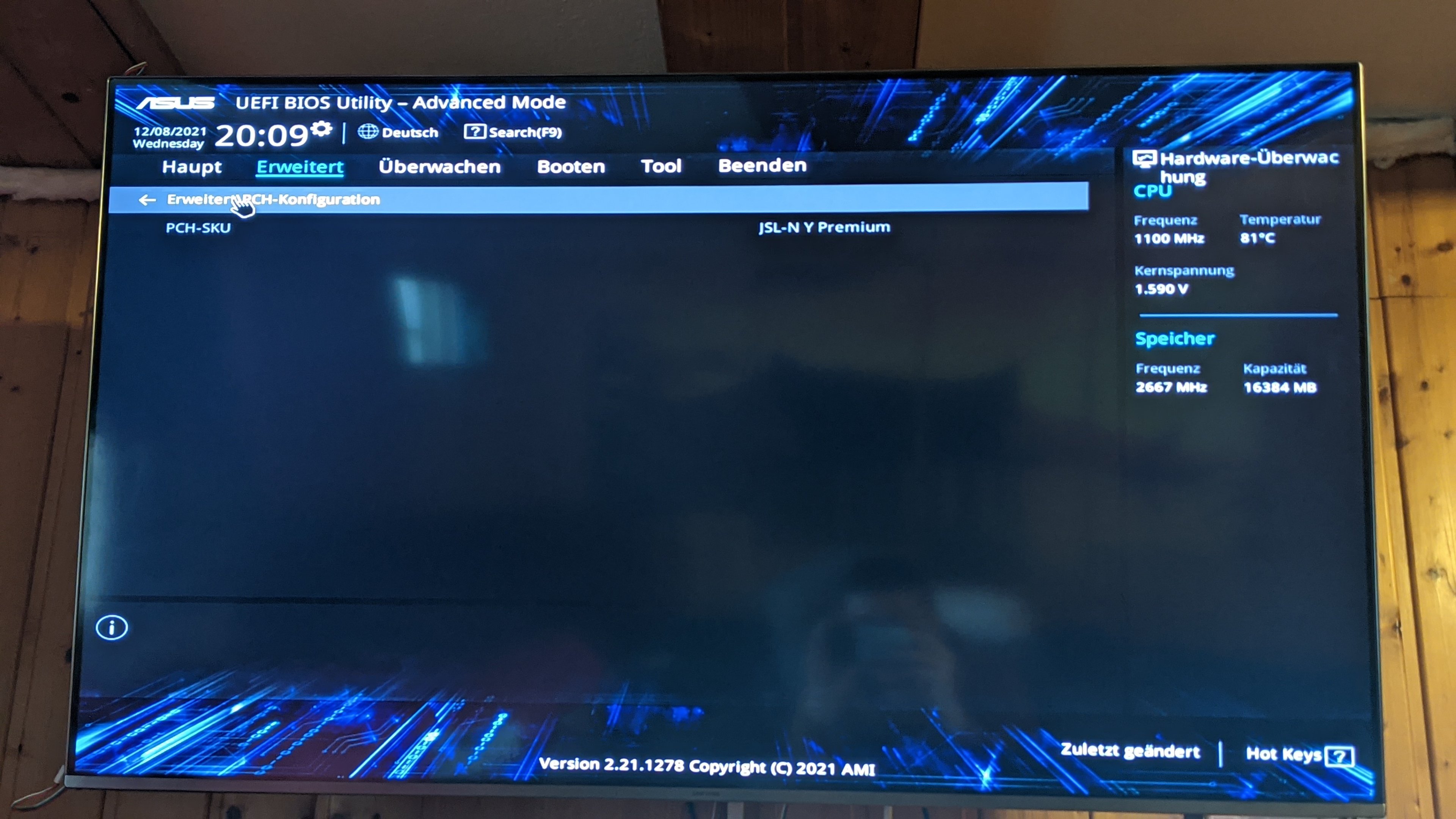

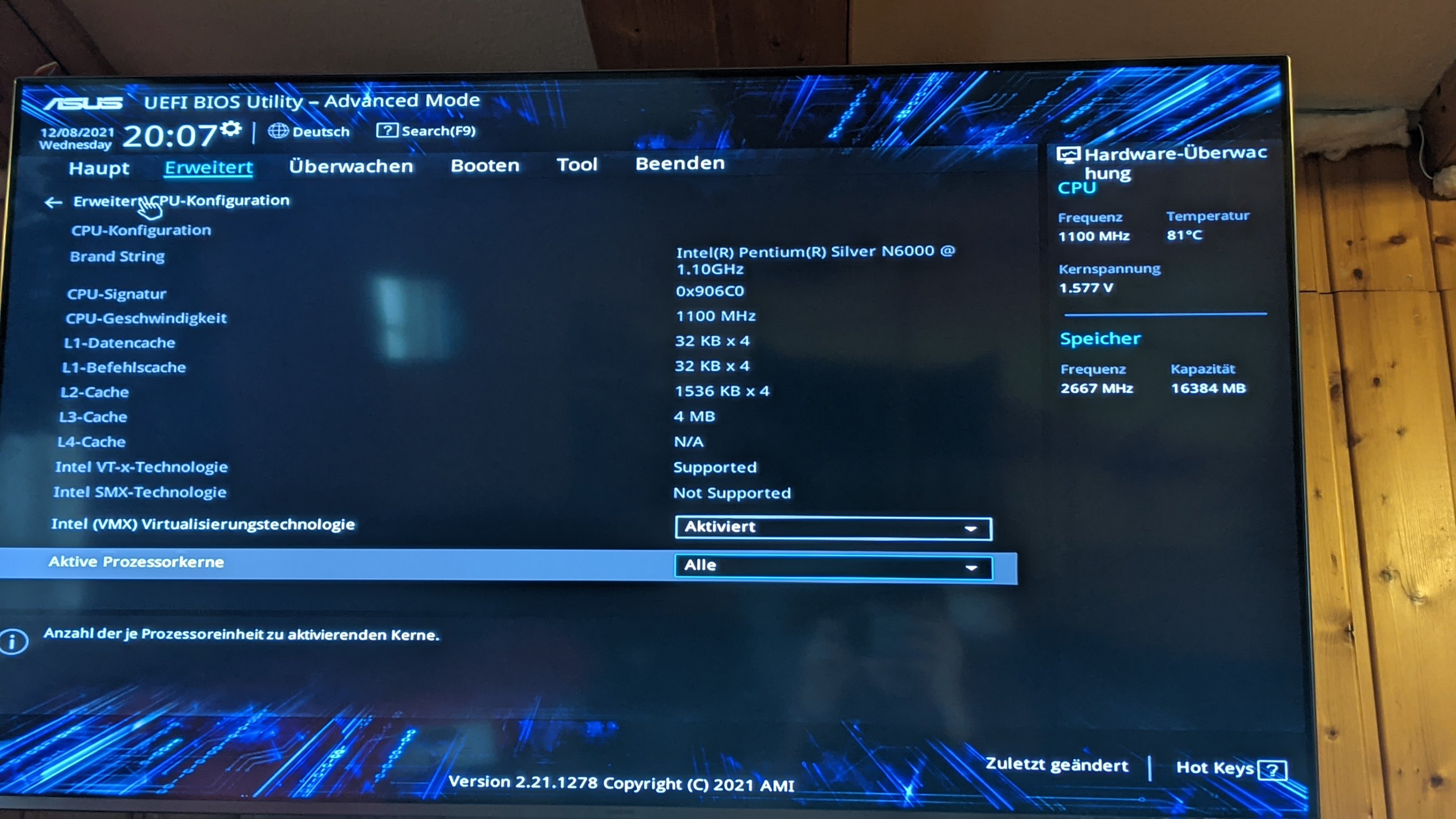

Wie sieht die Maske "Haupt" aus? Das sollte das sein.
Stimmt nicht, habe das mit AI Tweaker verwechselt, weil das bei mir zwischen Main und Advanced ist...
Kann gut sein, dass die Kiste kein XMP kann und nur JEDEC funktioniert.
Aus Erfahrung kann ich dir sagen, dass zum Beispiel fast die gesamte Intel NUC-Reihe kein XMP unterstützt.
Der N6000 wird bei Intel mit DDR4-2933 gelistet --> wenn sich die Kiste so wie ein NUC verhält, benötigst du einen Speicher, der ein JEDEC-Profil für DDR4-2933 hat...denn XMP ist außerhalb der JEDEC Spezifikation.
Sieht so aus, dass da überhaupt kein XMP unterstützt wird.
Der RAM unterstützt kein JEDEC 2933 bzw 3200MHz, deswegen auch nur JEDEC 2666MHz.
Brauchst da RAM der JEDEC 2933 bzw 3200MHz hat.

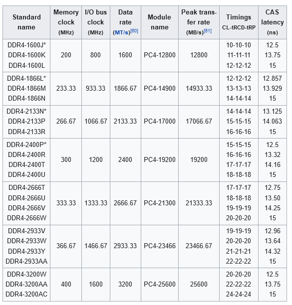

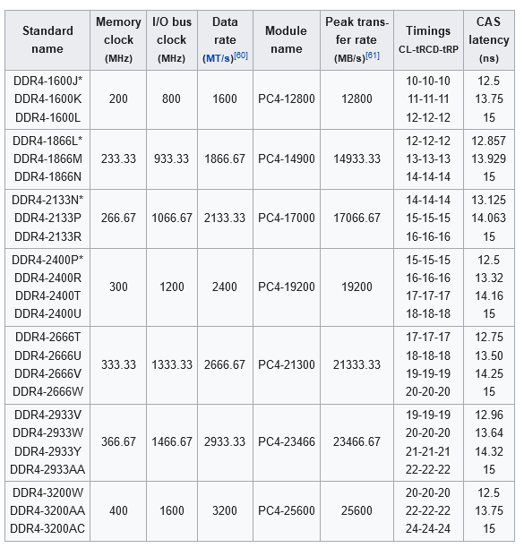

Ist normal, dass Business-Geräte meistens kein XMP zulassen und sich nur an den JEDEC Spes halten.
Hier die JEDEC DDR4 Specs
Da sind auch nur max 1,2V erlaubt.
D.h. Ram kaufen mit 2933 MHZ.
