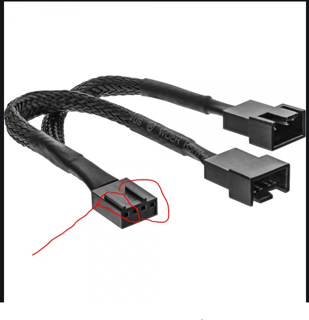

das am Foto ist net umsonst.
Kurz:
Dein Gefühl ist richtig...der "Knall" reicht schon...
und nebenbei, so ein Stecker hat eig immer eine Form um genau das zu verhindern....

Leider hat mein Motherboard nur offene Stecker, ich hab mich auch schon gewundert, aber nicht dran gedacht das das ding dann hochgeht.....
