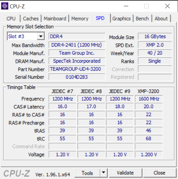

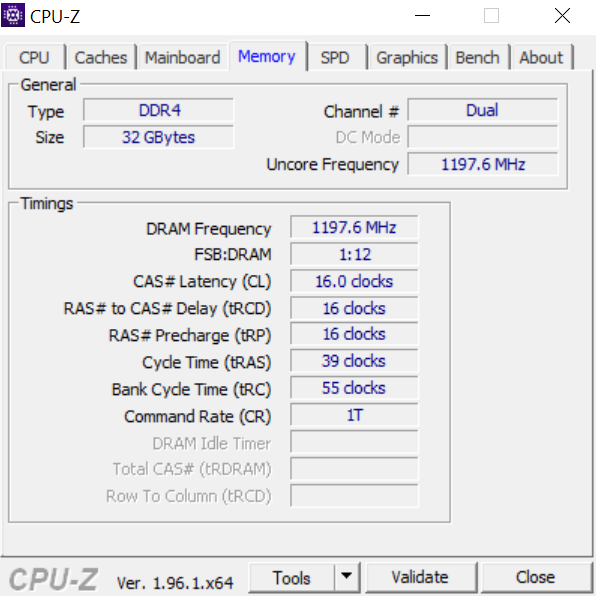

Laut CPU-Z nutzt er DualChannel siehe Bild.
Schaue ich mir aber SPD Stats an ist er im Single
SPD Stats sind nicht die Channel.
Das "Single" dort sind die Ranks auf dem einzelnen Riegel. Ranks und Channels sind zwei verschiedene Dinge.
Die SPD Infos da zeigen dir an, welche Information und Timing profile auf dem einzelnen Stick abgespeichert sind, mehr nicht.
Dass das XMP Profil nicht läuft, liegt vermutlich daran, dass das nur mit 1.2v spezifiziert ist. 3200MHz bei 1.2v ist...sportlich.
Geh ins Bios, aktiver XMP und - bevor du speicherst/neu startest! - stell noch die RAM Spannung (DDR Voltage, VDimm, wie auch immer es im bios heißt) auf 1.35v hoch. Das wäre üblich für 3200MHz.
