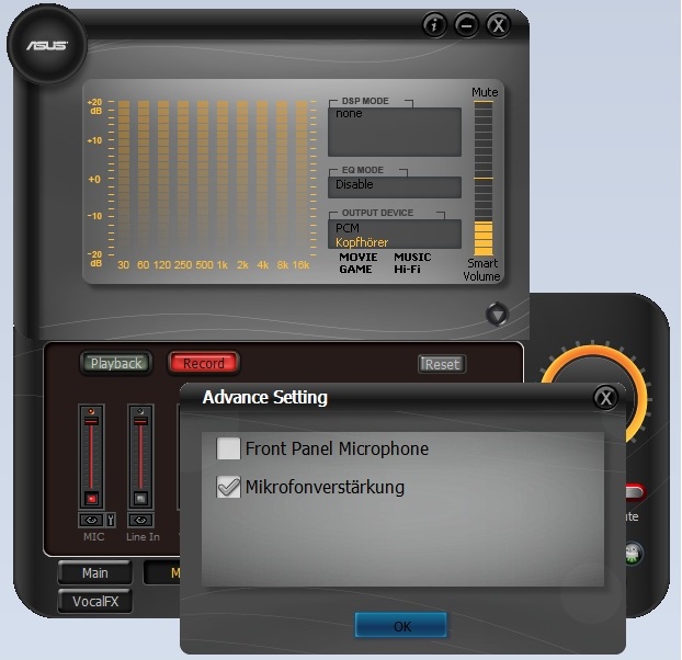

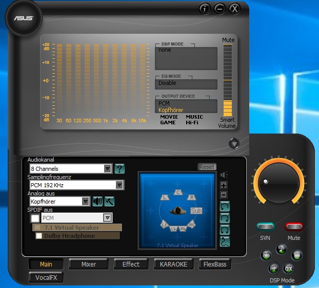

nun denk ich es liegt an der asus software die falsch eingestellt ist, oder das mic deaktiviert ist.
keine ahnung wie ich es aktiviere evt. hilfe?

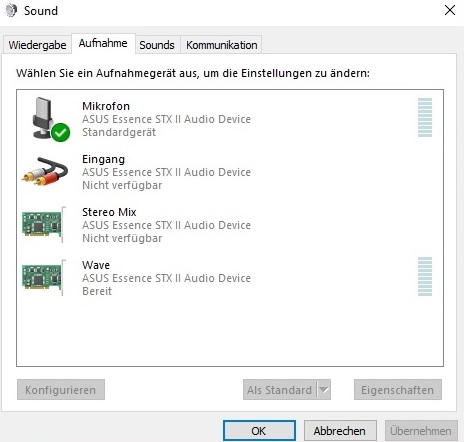

wen ich unter windows Sounds gehe und da das mic ansehe bewegt sich nur der Balken meiner logitech c920
woran kann das liegen?
1) Prüfe, was als "Standardaufnahmegerät" eingestellt ist.
2) versuche, ob du Manuell den Mikrofoneingang deiner Soundkarte als Aufnahmegerät einstellen kannst
3) Zur Not mag auch die "automatische Fehlersuche" von Windows helfen
Da deine Logitech c920 eine Webcam ist, was ich gerade gegooglet habe, ist deren Mikrofon zu 99% als Standard eingetstellt. das ist der Fehler. Wenn du überhaupt nicht weiterkommst, zieh einfach die Webcam ab und starte den PC neu.
Das sind die Einstellungen und die cam ist nicht mehr am Computer
und der Pegel reagiert immer noch nicht

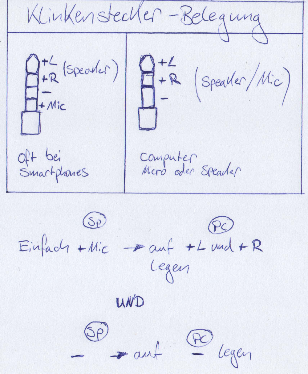

hab das problem gefunden und brauche nun einen Adapter... gibt es sowas?
wens geht direkt auf 6.3mm
Was soll denn das für ein Mikrofon sein, dass einen mehr als dreiteiligen Klinkenstecker nutzt? Dazu hast du noch gar nichts gesagt.
