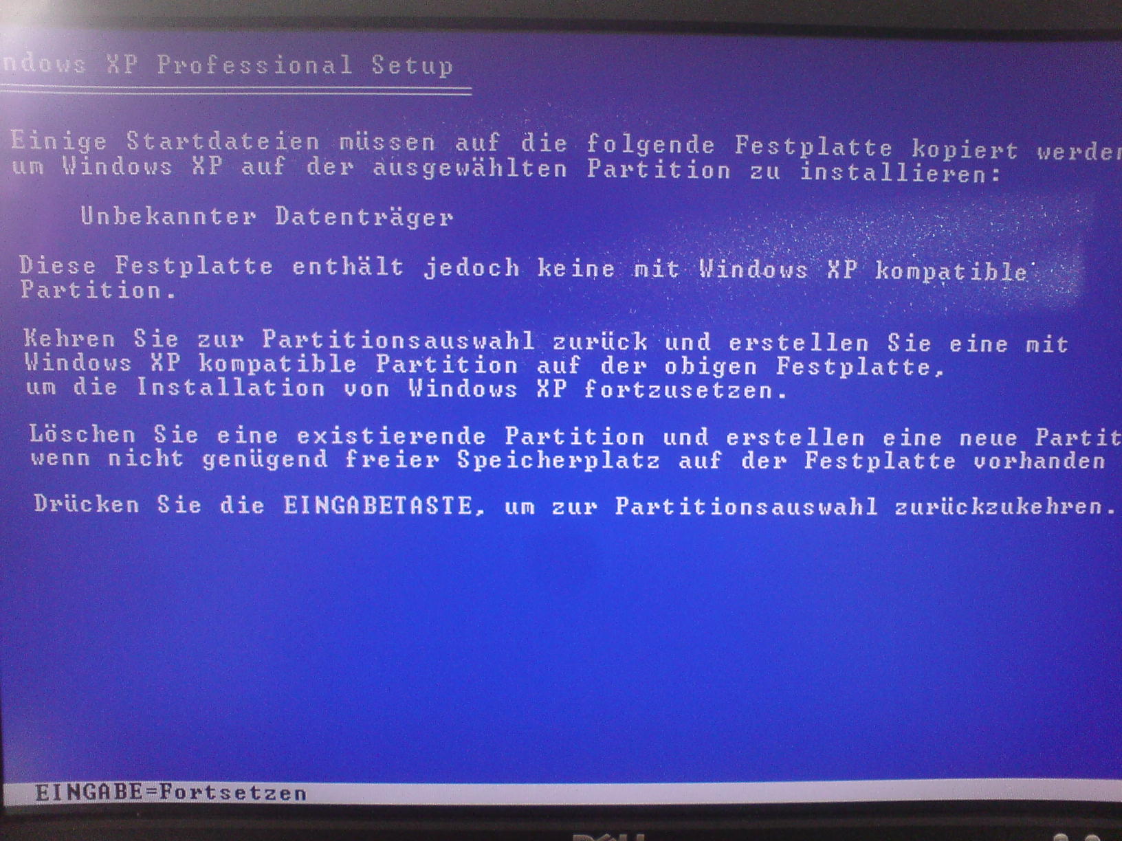

Folgendes Problem:
Will XP installieren.
Setup lädt zu Beginn ohne Probleme.

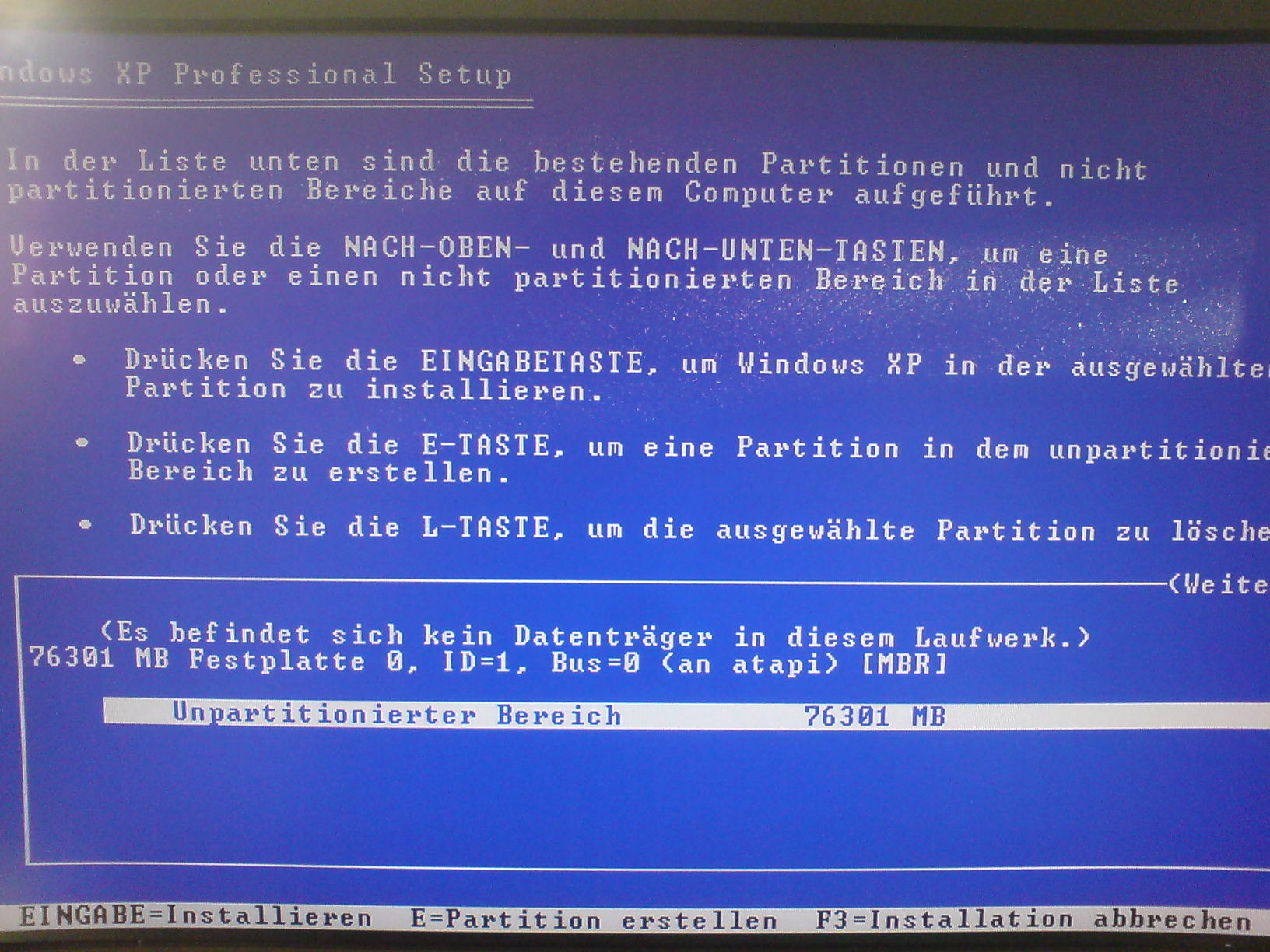

Dann wenn der Screen mit der Festplatte kommt (Partition festlegen, löschen etc.) lässt sich die Partition nicht festlegen. Löschen mit der L-Taste geht auch nicht.
Habe dann GParted angeschmissen und die Festplatte formatiert auf NTFS. Alles 1A.
Festplatte nochmal zum Test angeschlossen an einen anderen Rechner -> auch ohne Probleme erkannt und NTFS bestätigt.
Bin jetzt ratlos warum beim Setup solche Probleme auftreten. Habt ihr eine Idee?
DANKE!!!
PS.: ist eine 80 GB IDE HDD und wird im BIOS richtig erkannt

Hier nochmal 2 Screenshots zum Problem
Dein XP erkennt nicht die Partitionierung mit GParted - entferne diese doch einfach...
Mach mal FAT32 ... außerdem lege mal eine mit nur 4 GB an, das dauert dann nicht so lange mit dem Format. Das Mobo hat ja 2 IDE Anschlüsse. Wechsel den einen mal..und ist die Platte Master und das DVD / CD Slave ? Auch mal jedes als Master anklemmen. IDE1 und 2 Anschluss

Hat alles geklappt!!! Lag irgendwie an dem externen Festplattencontroller. Der hat verhindert das die HDD einwandfrei partitioniert wird in der Datenträgerverwaltung.
Trotzdem Danke für die Unterstützung!!!
