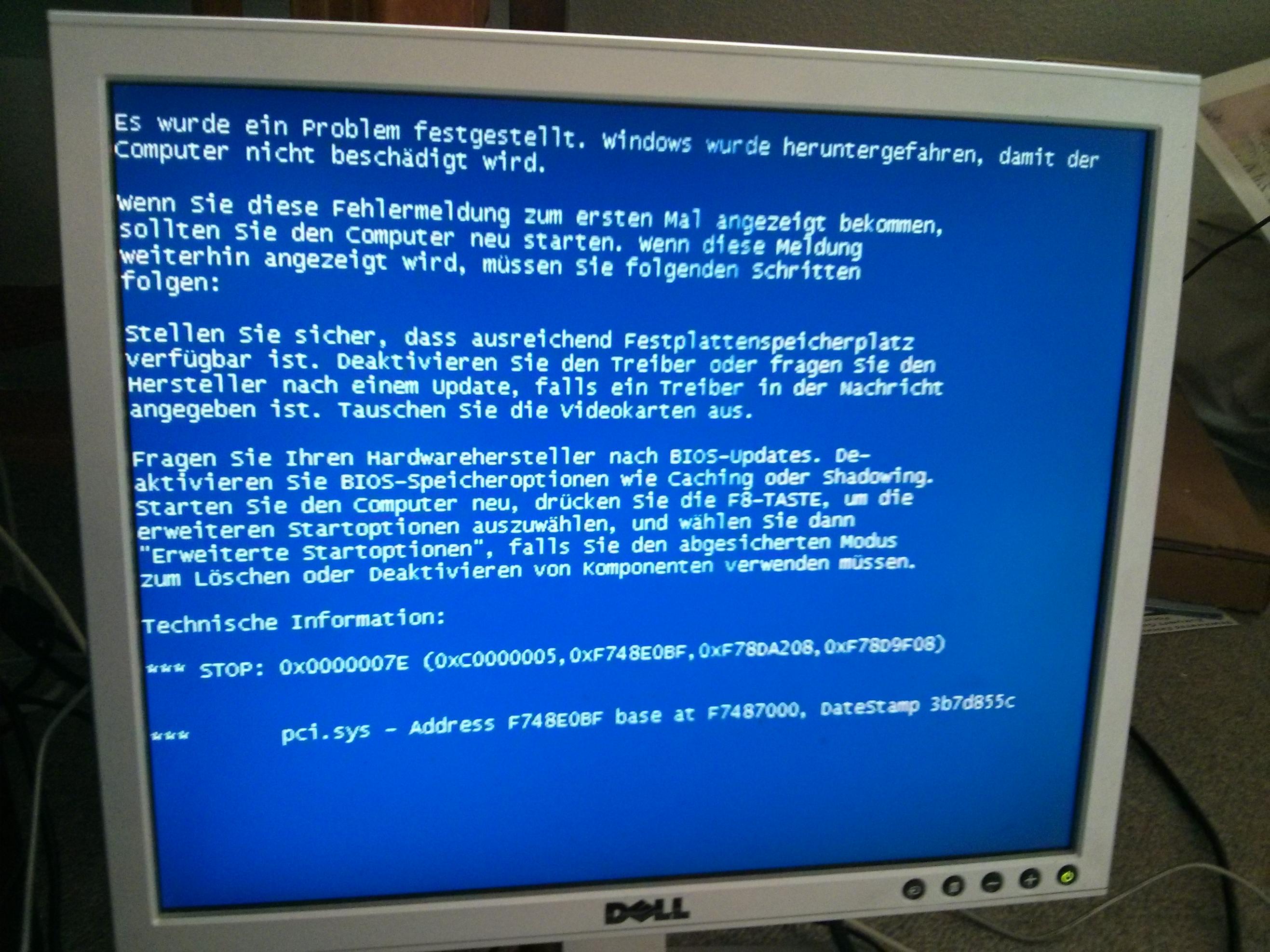

ich möchte meinen Windows XP PC neu aufsetzen. Er bootet auch ganz normal auf die eingelegte CD, wo das System drauf ist. Allerdings kommt nach ca. 2 Minuten jedes Mal der im angehängten Bild zu sehene Fehler.
Es sind auch keine neuen Treiber verfügbar und auf der Platte sind noch 200 GB frei, was ja locker ausreichen sollte. Was soll ich also tun?

On Topic: http://support.microsoft.com/kb/330182/de also evil mal PCI karten rausnehmen
Was passiert während der zwei Minuten?
Läuft da vorher schon die Installation?
Welche Installationsart hast Du ausgewählt?
Hast Du zu Beginn der Installation alle Partitionen vom Setup löschen lassen?

Nee, der PC mit Windows 8.1 ist ein anderer. Den einen will ich nur neu aufsetzen. Da lief schon immer Windows XP drauf.
Ja, er fängt an die Treiber zu installieren.
Werden nicht mal erst die ganzen benötigten Gigabytes an Dateien auf die Festplatte geschaufelt?!
Die Einrichtung der Hardware kommt doch erst gegen Ende der Installation.
Hattest du vorher die Platte formatiert?
Unnötige Komponenten beim Installieren ausbauen und noch einmal versuchen.
Ansonsten kann ich Schrauber01 nur Recht geben!
