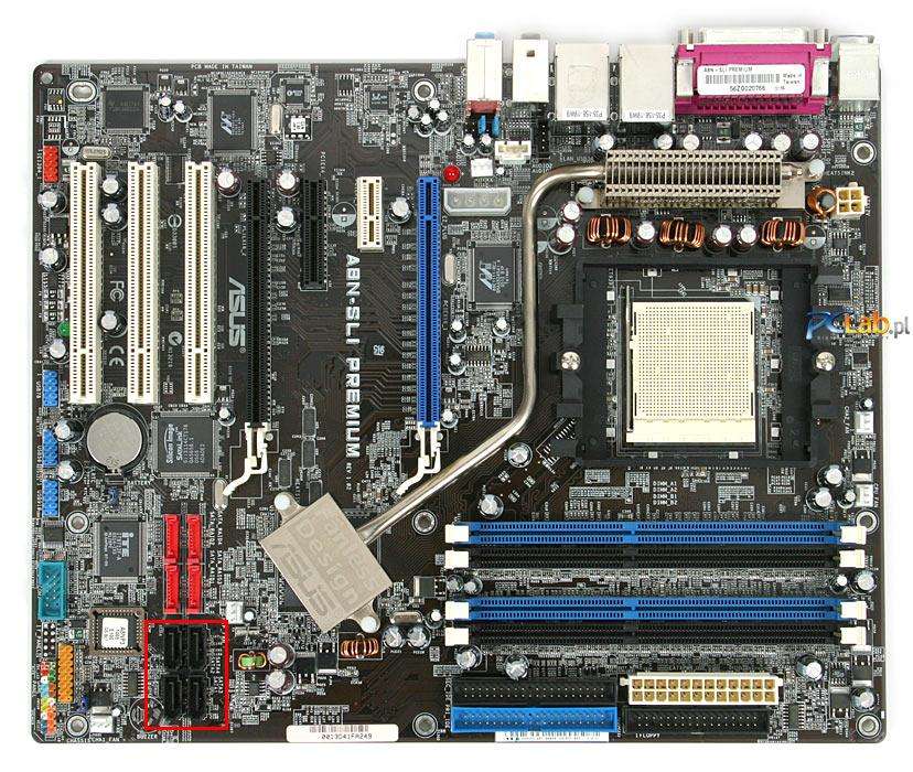

Gut wäre es zu wissen welche S-ATA Steckplätze du auf dem Board benutzt, hab das selbe
hier und benutze die Steckplätze wie ich sie dir auf dem Bild da unten markiert habe. Und ja das
Board kann S-ATA 2, habe selber ne S-ATA 2 Platte drin ;)
ja, von den schwarzen habe ich "Sata1" benutzt.
Grüße, Mick
