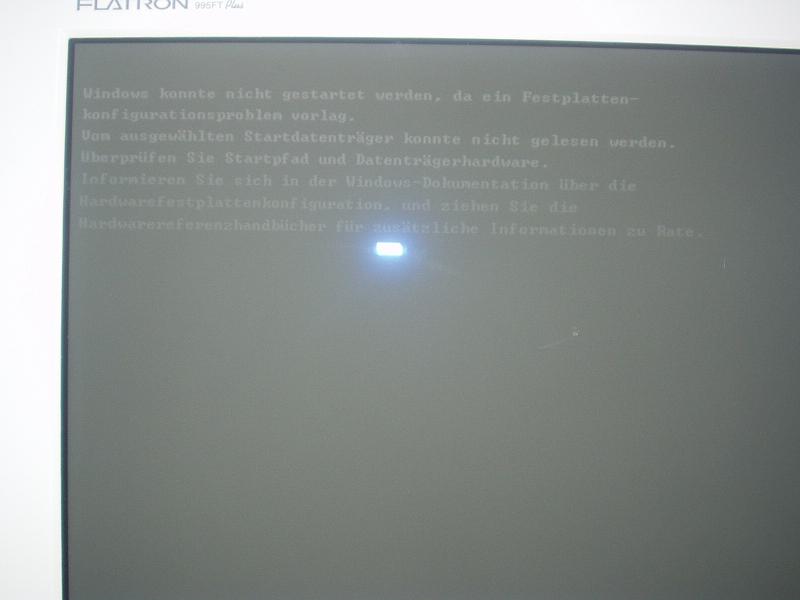

Moin,
also ich habe gestern versucht auf meine samsung p120(sata2) platte windows xp zu installieren
leider ohne erfolg
erst läuft alles nach plan, ich wähle die partition aus und er kopiert die installationsdaten auf die neuee hdd
dann kommt ja normalerweise ein neustart und es wird die eigentliche installation ausgeführt
und hier geht es net weiter
nach dem neustart kommt die meldung das windows nicht gestartet werden kann und das wars dann
das board ist ein asus a8n-sli, die windowsversion eine mit integriertem sp2(mit ner klassischen windows version hats auch net geklappt)
die platte ist aber definitiv in ordnung(zumindest lassen sich darauf daten verschieben)
tja und nun zum nächsten problem
dann wollt ich mit der alten platte booten und statt zu booten beglückte der rechner mich mit einer fehlermeldung(längerer text mach gleich ma nen pic von), dass die windowspartition nicht gefunden wird
und das obwohl ich an den alten platten überhaupt nichts verändert habe
ich hoffe mir kann wer helfen

das problem mit der alten platte ist das ich von dieser auch net mehr booten kann :(
siehe 1.post, letzter abschnitt

ka hab einfach xp cd eingelegt alle partitionen gelöscht und eine neue erstellt, wo er winxp installieren soll
Bei dieser Anleitung wird der MBR und deine Festplatte komplett gelöscht.
Bootpriorietät sollte nach dem ersten Neustart im Setup auf der Festplatte sein.
Deine andere ältere Festplatte sollte nicht im System sein und wird später geprüft.
Schaue auf dieser Seite nach Testdisk!
Lade dir die Dos-Version.
Erstelle Bootdiskette mit Testdisk.
Starte den Computer und führe Testdisk aus.
Wähle deine Festplatte, bestätige bei Proceed.
Bestätige bei Partition Table Typ Intel auch mit Enter.
Gehe mit den Pfeil auf Delete.
Führe "Clear MBR partition table by write zero bytes to it" aus.
Geht darum wenn im MBR ein Fehler ist.
Ist aus diesem Thread speziell der vorletzte Post.
https://www.computerbase.de/forum/threads/fehler-beim-laden-des-betriebssystems.80186/
Der Unterschied besteht darin, das der MBR und die Partitionstabellen sich nicht auf einer Partition befinden, sondern auf der Festplatte in Spur 0 und Sektor 1.
Bei Fixboot und Fixmbr werden jeweils aber nur der Bootsektor und der MBR neu geschrieben. Die Partitiontabellen bleiben dabei unberührt.
Wenn sich dort noch eine fehlerhafte Partitiontabelle, könnte es vielleicht so ein Problem verursachen.
Da aber oben erwähnt "Clear MBR partition table by write zero bytes to it" wird sowohl der MBR und die Partitionstabelle gelöscht!
Nach der Bestätigung bei Delete, Testdisk beenden, und nach Neustart versuchen, Windows erneut zu installieren.
Vielleicht hilfts!
Viele Grüße
Fiona

tja was soll ich sagen
es läuft wunderbar:)
vielen dank fiona, ich wär da wohl nie drauf gekommen
