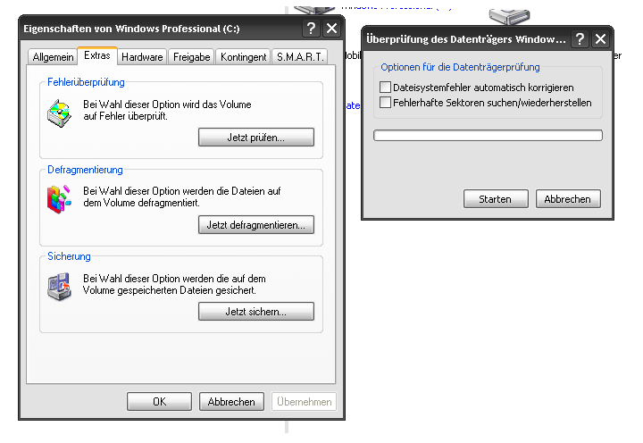

Arbeitsplatz-klicke dein C-Laufwerk mit der rechten Maustaste an-Eigenschaften-Extras-Fehlerüberprüfen-jetzt prüfen an klicken-es öffnet sich ein Fenster-beide Hacken setzen und neu starten, es kommt dann ein blauer Bildschirm und dein System wird über prüft, bitte keine Taste drücken,sonst wird dieser Prozess unter brochen

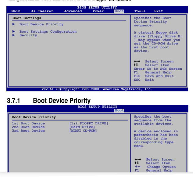

Ins Bios kommst du mit F2 meistens,und dann mußt du dich ins Bootmenü navigieren:) Lade dir das PDF runter http://www.asus.de/Motherboards/Intel_Socket_775/P5Q_Premium/#download
Betriebsystem XP auswählen,gehe runter bis Manuel( steht unter Others)anklcken und lade dir die deutsche PDF runter,ist das fünfte Version G3773b und auf global klicken und den rest kennste,PDf öffnen und ab Abschnitt 3.2 mal in ruhe lesen, da dürfte alles stehen wie du wo hin kommst
Abschniit 3.7 da steht dein Bootmenü

das PDF ist für das bootmenü zum einstellen gell?

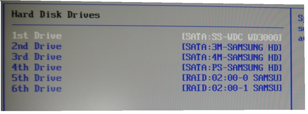

so wie mein Screenshot aus sieht, schreibe die Reihenfolge einfach auf,wie Abschnitt 3.7.1 aus sieht, das reicht dann schon, oder du machst ein Foto wenn du kannst?

gehe ins Bios wie ich es dir beschrieben habe und navigiere dich zu dem Punkt Boot im Bios,gehe mit den Pfeiltasten auf Boot Device Prioryty und drücke die Enter Taste,dann steht dort die Reihenfolge, wie dein PC von welchem Gerät zu erst startet
Das sieht dann so aus: 1st Boot Device ???? u.s.w.
Wenn ich deinen letzten Beitrag richtig verstanden habe, hast du 3 Festplatten verbaut die auch mit starten, wenn dem so ist, mußt du dann nur noch im Bios deine erste Festplatte( wo dein Betriebssystem drauf ist ) als 1 Stelle im Bios wählen, und sollten da dann noch deine anderen Festplatten stehen, kann mann diese Einstellung raus nehmen,in dem man
z.Bsp. 2 st Boot Device Festplatte sowieso mit den Pfeiltatsen runter drückt, Entertaste bestätigt und mit den Pfeiltasten auf Disable gehen und dieses mit der Entertaste bestätigen!
Zum Schluss mit den Pfeiltasten nach rechts auf Exit gehen-siehe Abschnitt 3.9 von der PDF.mit den Pfeiltasten auf Exit & Save Changes gehen und dies mit der Entertaste bestätigen, dein PC startet neu, und nun wird nur von deiner ersten deiner 1 Festplatte gebootet:
An deiner stelle würde ich aber dein DVD Laufwerk als erstes nehmen und dann deine 1 Festplatte und die anderen aus schalten-disable-, hat den Vorteil, wenn du doch mal mal dein Windows neu auf setzen musst, bootet dein PC gleich von deinem DVD Laufwerk wo die Windows CD drinne ist

1st - floppy Drive
2st - hard drive
3st - atapi
das ist am bild
bei Boot Device Priority kommt an erster Stelle dein CDROM Laufwerk und an zweiter Stelle deine Festplatte, aber wo ich jetzt mir die Fotos angesehen habe, könnte auch dein Bootproblem mit dem Raid zusammen hängen,( leider weis ich nicht wie sich XP verhält,wenn SATA und Raid zusammen laufen), aber ich glaube, das man sich entscheiden muss, ob ein Raidcontroller oder ein Satacontroller aktiviert werden muss, beides geht nicht,also bei meinem Mainboard definitiv nicht

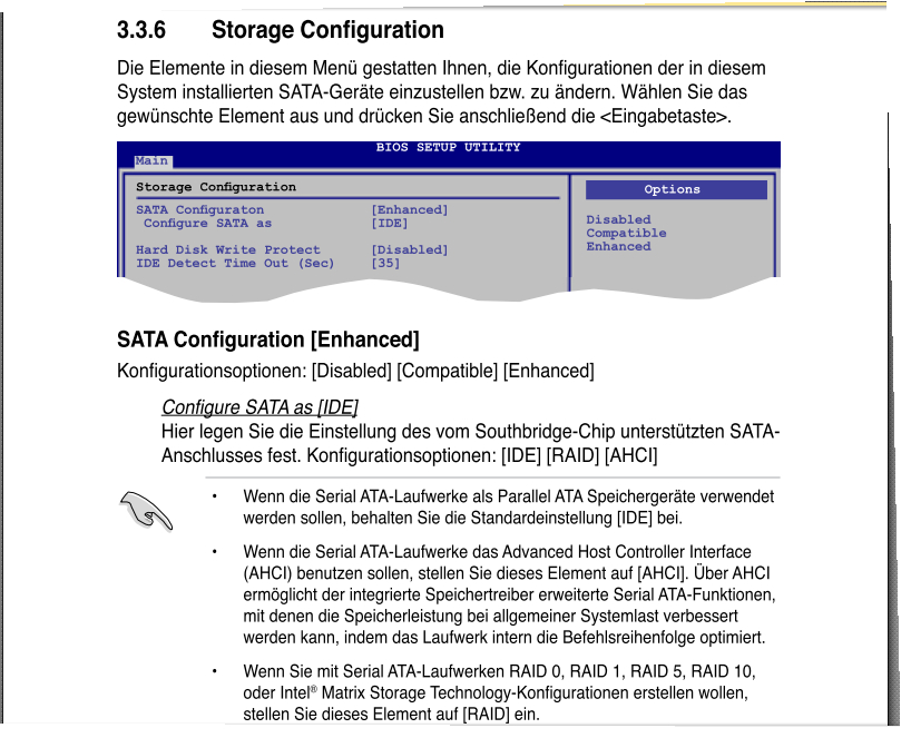

Auch bei deinem gehts nicht-) bei der Einstellung -Main-Storage Configuration-Configure Sata as
musst du wählen ob du mit dem der IDE Modus oder Raid Modus oder AHCI Modus arbeiten willst,bei dir ist ja IDE gewählt

Nachtrag: laut deinem Sysprofil hast du 5 Samsung Festplatten 1 Westerndigital, wieso laufen von deinen 5 Samsungfestplatten 2 davon im Raidmodus????
Es ist die Samsung Spinpoint F1 1000GB 2mal ( Laufwerk D und E ) Da ich vermute, das es an diesen beiden Festplatten liegt, klemme diese bitte mal ab!
