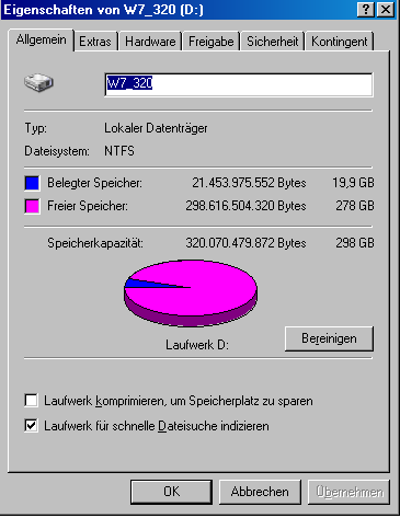

Handelt es sich bei der Platte um eine IDE oder SATA Platte, bei dem Alter des Gerätes denke ich mal es ist eine IDE Platte? Sieh mal unter Windows nach wie die Platte formatiert ist, als NTFS oder als Fat32? (rechte Maustaste auf Symbol der Platte und dann auf Eigenschaften, siehe Bild)
Wenn NTFS musst Du mittels "fdisk" unter 98 Startdiskette zuerst die "Non-Dos" Partition löschen, erst danach hast Du Zugriff auf die Platte und kannst eine neue Partition erstellen und diese dann auch formatieren oder vom XP Installer direkt auf die leere Part installieren.

Es handelt sich um eine IDE Platte, formatiert in NTFS

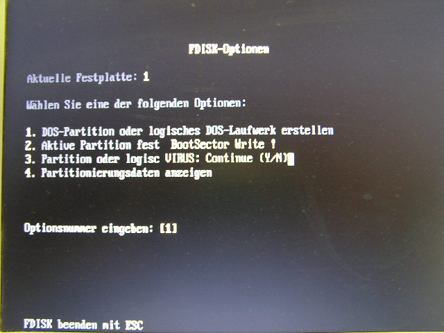

Habe jetzt mit win95 Diskette FDISK durchführen können. Habe zwei Partitionen erstellt. System unknown
Wenn ich nun fdisk beenden möchte bekomme ich eine blinkende Meldung: Bootsector write, Virus Continiue Y/N
Soll ich jetzt Y oder Nein wählen?
Du solltest die Partitionen löschen, mit W95 Disketten solltest Du keine Partitionen erstellen, da diese nur 2 GB unterstützen. Die Partitionen kannst Du auch bei der Installation von XP erstellen, dann auch direkt NTFS.
Die Viruswarnung ist ein Schutz vom Bios des Gerätes, solltest Du mit Yes beantworten.

Was Du besser nicht gemacht hättest, Du ziehst doch alles auseinander und der Zusammenhang fehlt nachher. Du hast keinen Bootvirus sondern das Bios des Rechners weisst Dich darauf hin, dass der Bootsektor von einem Programm (fdisk oder fdisk /mbr) verändert werden soll, das sollst Du nur bestätigen (Y) um es zu erlauben.
