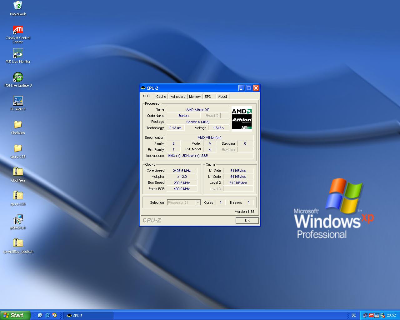

Huhu,
so: hier nun ein vorläufiges Ergebnis.
Leider komme ich nicht weiter, da das Mobo den Multiplikator 13x immer wieder auf 5x zurücksetzt. Hat da irgendjemand ne Idee, wieso das so ist? Vorallem wie komme ich weiter hoch?
Mfg
Shinjo
