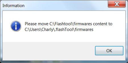

edit: fängt schon gut an, gibt eine fehlermeldung beim tool. habe die firmware in den von dir genannten ort kopiert. auch zusätzlich in den ordner der meldung!
Ja, die 1281-4640 hätte ich auch genommen.
Also "D6503_23.0.1.A.0.167_Customized_DE.ftf"

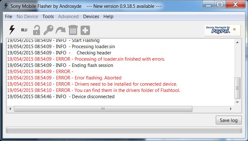

nutzt ja nix wenn das tool nicht starten will. in der logbox steht das es kein proxy für ie, ff und java findet. aber der grund der verweigerung wäre ja das nicht finden der firmware.
edit: mit der vorgängerversion klappt das tool. die neueste funktioniert nicht! kann die simkarte bei der aktion im gerät bleiben?
Ja, kein Problem. Kann drin bleiben. Genauso wie die SD-Karte.
Ähhh... ja. :D
"D6503_23.0.1.A.0.167_Generic CE1.ftf"
@mumbira: war noch früh genug, danke! muß jetzt erstmal die treiber installieren, hatte ich übersehen. kann ich, falls diese ce-version nicht zusagt, danach auch auf die unbranded-customizd.de umflashen?
