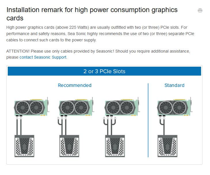

Ich habe ein Seasonic Focus PX-750 watt Netzteil und meine GPU bis jetzt über ein y kabel verbunden.
Überall lese ich das es notwendig sei oder besser ist getrennte kabel zu nutzen, mein Netzteil ist ein Single Ray Netzteil
Also games und Benchen läuft ohne Probleme.
Natürlich ist das besser.
ein Kontakt mach 6 Ampere, 12Volt also 72 Watt mit.
Wenn du ein Y Kabel nimmst, sind da drei 12V Leitungen vorhanden.
Macht also rund 210 Watt
Daran ändert das Y nichts.
Braucht die Grafikkarte mehr als 210 Watt?
Wenn ja, dann überlastest du die Kontakte, dann können dir die Stecker abrauchen.

Ja habe eine 6800xt angeschlossen bis jetzt ist nix passiert
Also das y kabel ab und noch ein zusätzlich Kabel anbauen
Welches der Verpackung Deines Netzteils ja auch beiliegen sollte.
Ja es liegt noch ein Kabel bei,
Einfach das y kabel drann lassen und die y Verbindung abstecken.
Und das andere Kabel an den anderen pin Anschluß stecken.
So müsste es gegen oder
