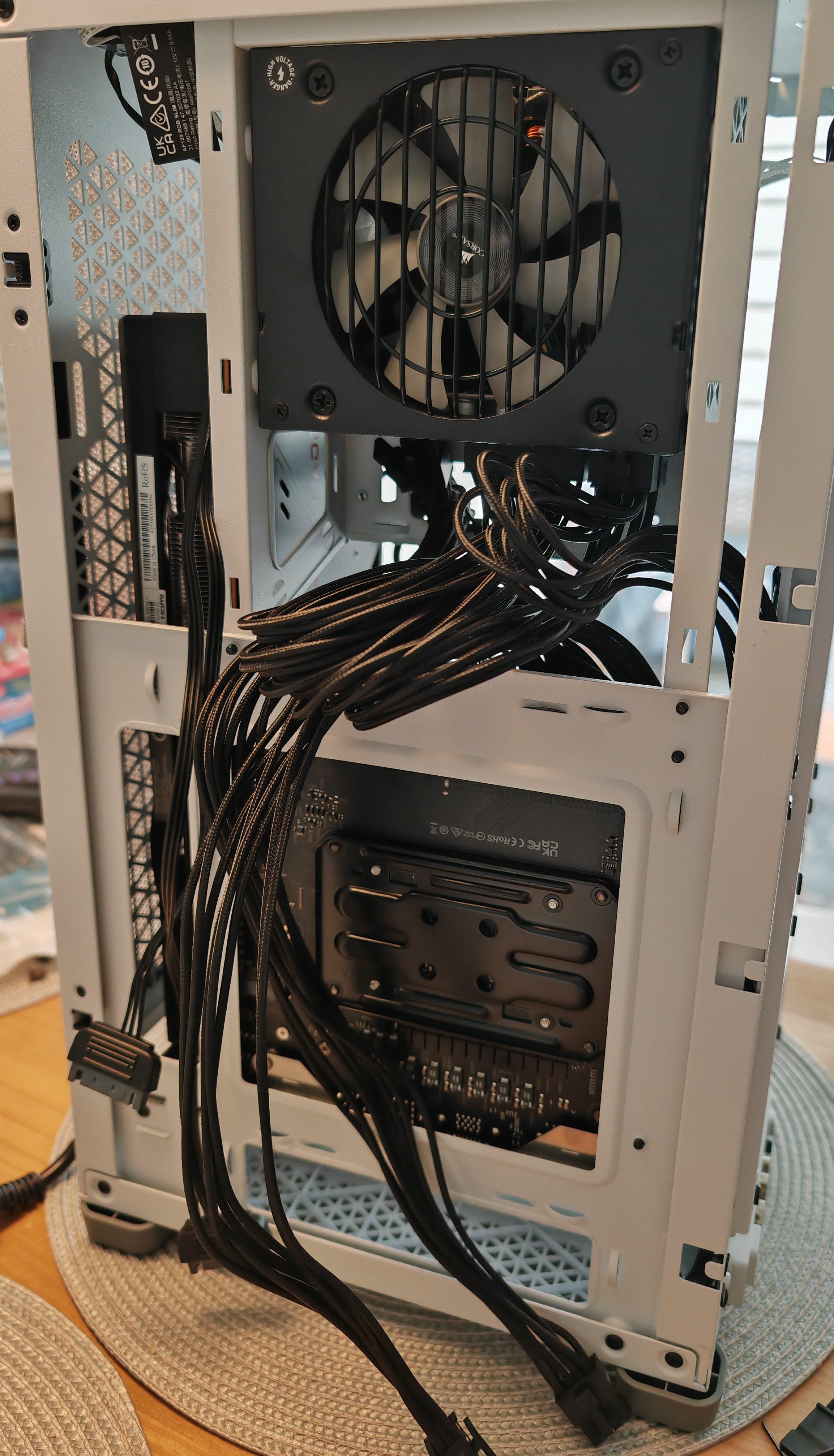

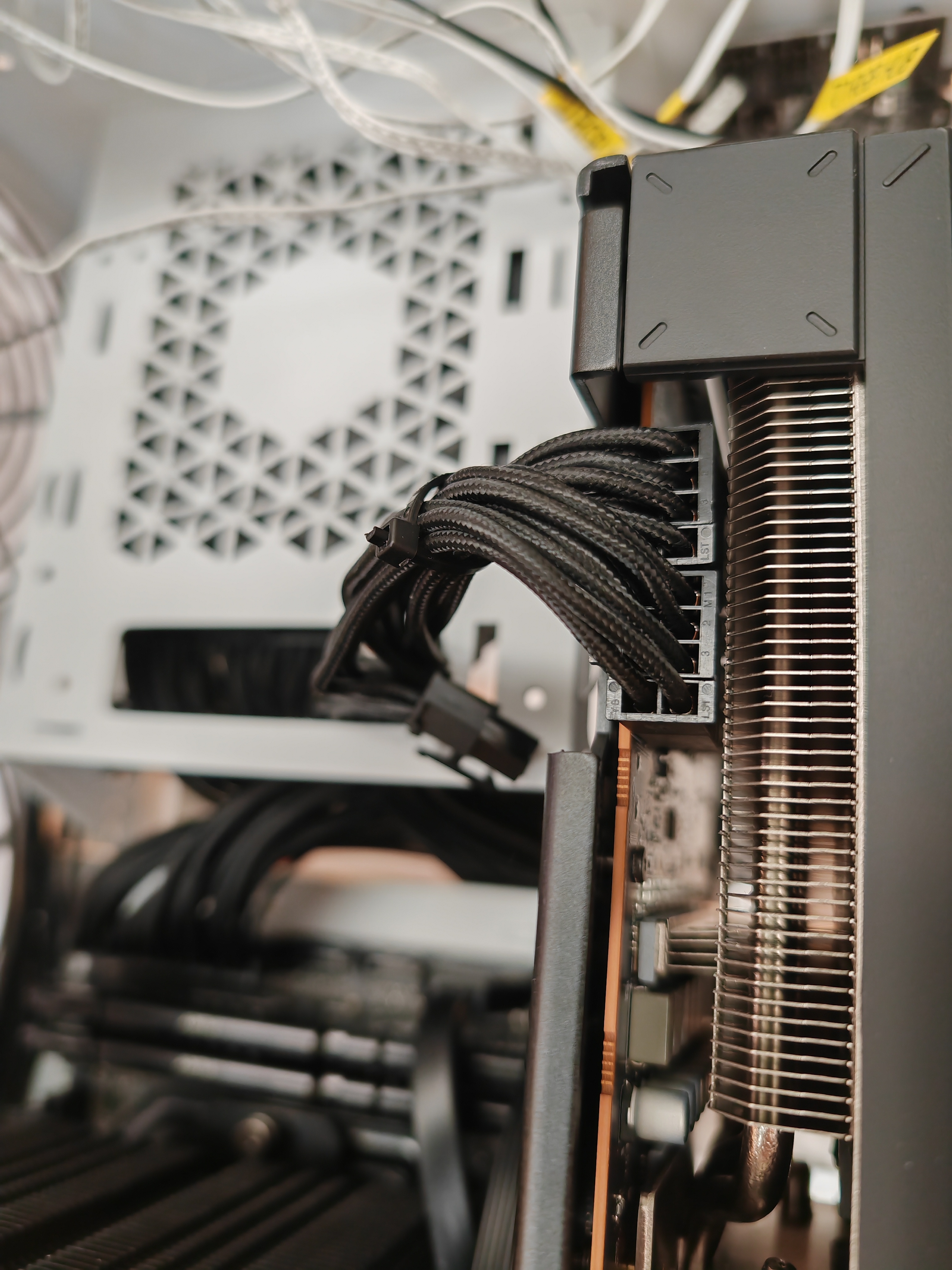

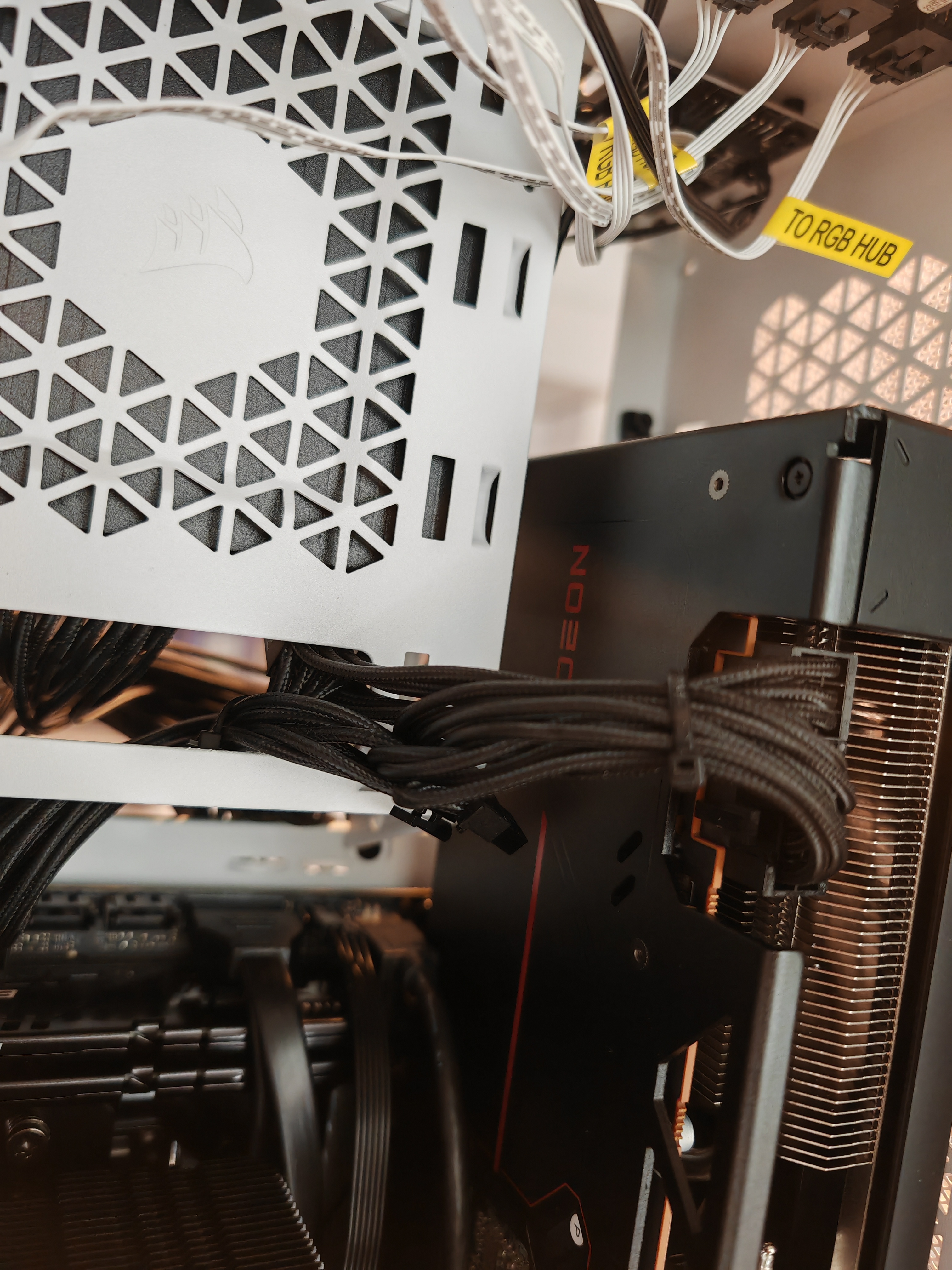

Ich versorg euch mal mit ein paar Fotos^^
Hab jetzt beide Y-Kabel drangehängt
Von einem ab ich den zweiten nicht genutzten Anschluss gerade noch so hinter der Kabeldurchführung verstecken können. Vom zweiten Y-Kabel hängt der ungenutzt Stecker jetzt halt so rum. Stört ja aber eigentlich auch nicht weiter. Dann lasse ich das mit den zwei getrennten Kabeln einfach so oder?
Was ich ärgerlich find, dass die Kabel so laaaang sind
Die könnten halb so lang sein und ich hätte noch genug Spielraum ^^
Muss ich das Kabelwirrwarr am Ende halt irgendwie zwischen Mainboard und Netzteil reinquetschen
Wenigstens sind die Kabel schön flexibel und nicht so sperrig
