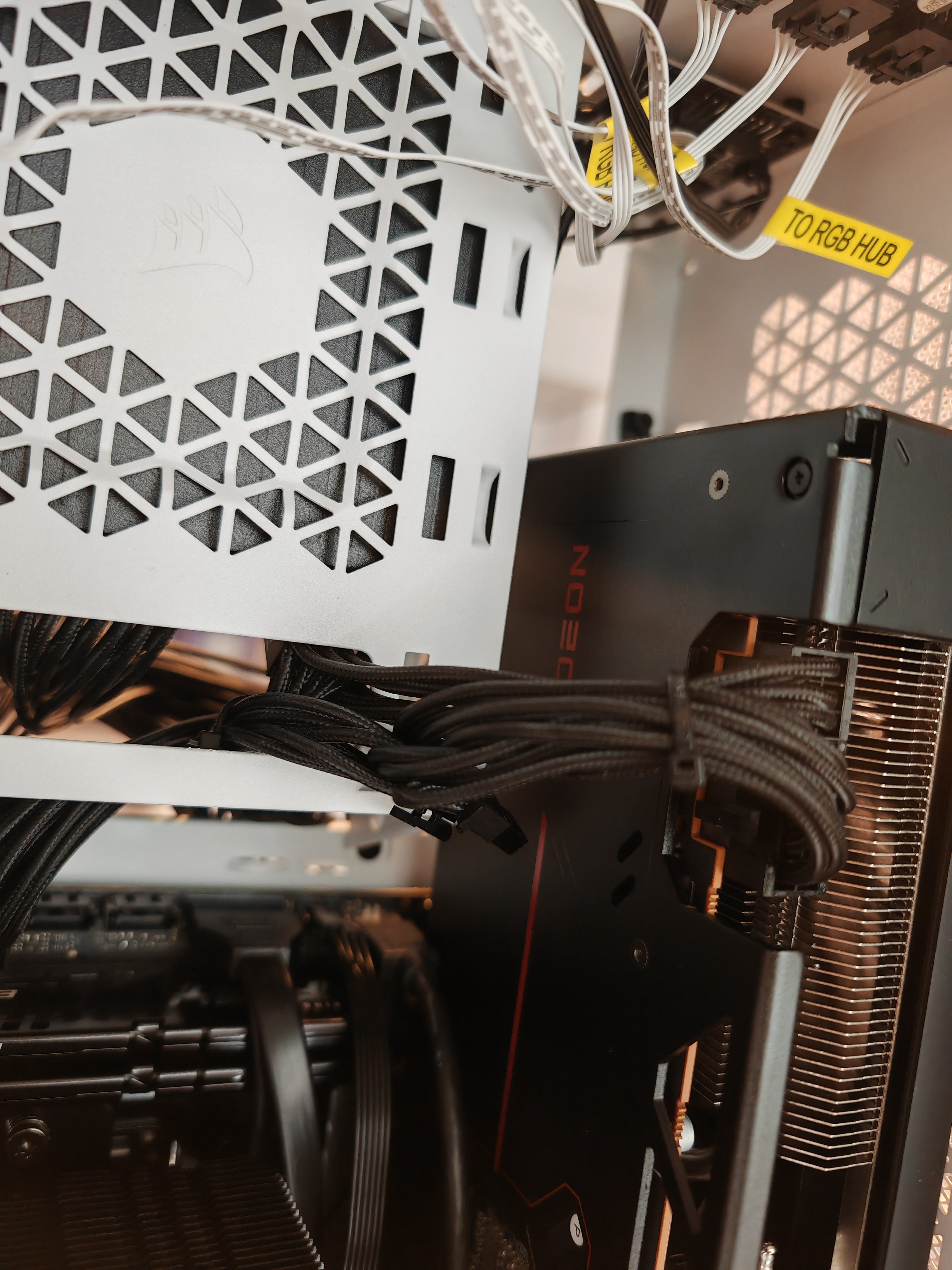

Ist aber wertlos, in der Anleitung, wo es hingehört steht es nicht. Sie empfehlen es nur, das heißt sie müssen auch garantieren das es mit dem y Kabel funktioniert. Warum legen sie es sonst bei?
Brennt es deswegen haftet Corsair
Reaktionen: Ensinger
Was bringt jetzt diese Haarspalterei? Seasonic empfiehlt es so, und fertig. Und das nicht seit gestern. Übertragbar auf jedes Netzteil ist das allerdings nicht.
Gut, dann lass ich es so und bin damit auf der sicheren Seite ^^
