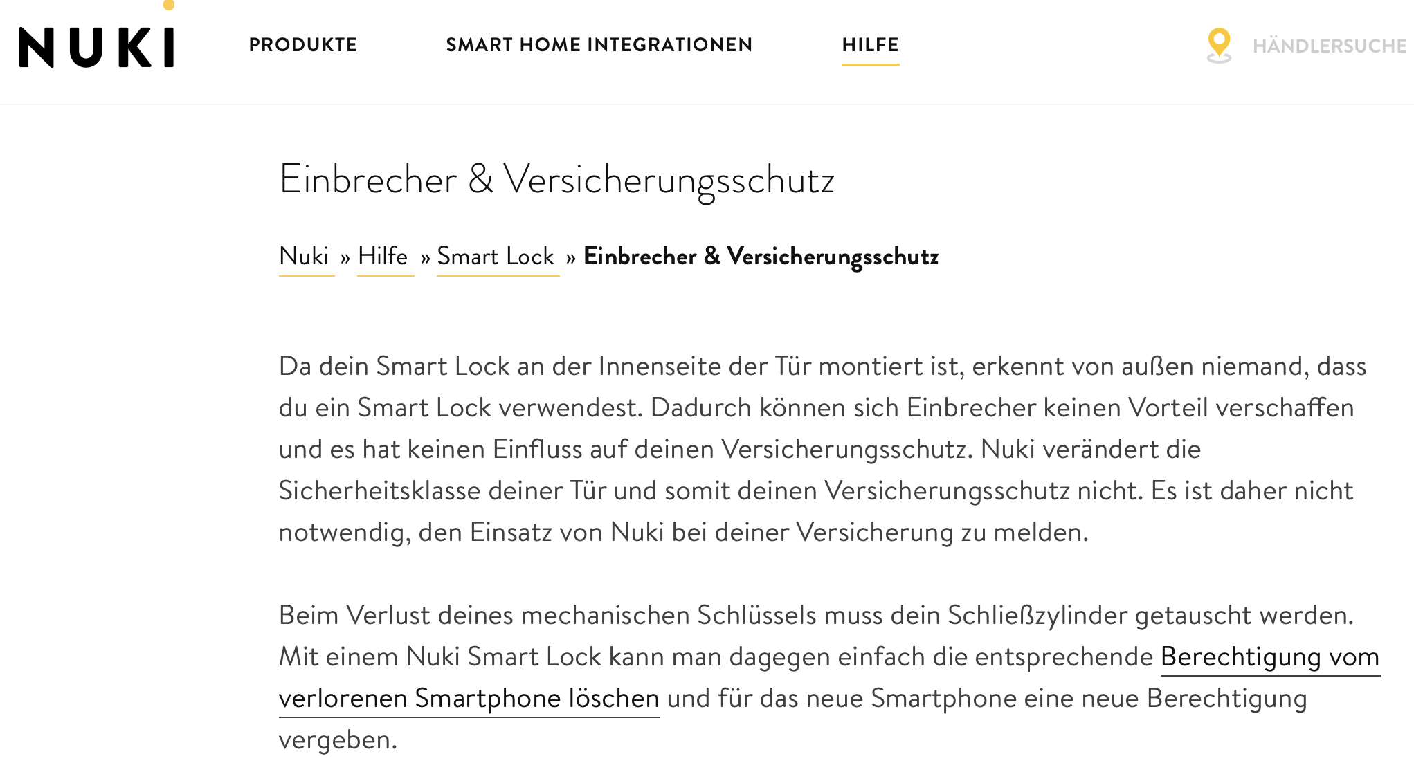

von INNEN verbaute Türschlösser, welche von außen nicht ersichtlich sind, ändern am Versicherungsschutz nichts...
des Weiteren gehen die Hersteller sehr wohl auf diesen Punkt ein

@wasd123 Nochmal zum Mitschreiben: Ja, der, Versicherungsschutz ändert sich nicht. Das ist aber nix Positives für den Kunden, denn das bedeutet konkret, dass der Verssicherungsschutz nicht greift im Falle, dass das Ding gehacked wird und keine Spuren nachweisbar sind.
Frag gern bei Deiner Versicherung nach oder lies mal paar Policen durch. Keine Spuren = kein Geld. Die zahlen nicht in dem Fall. Du müsstest vorher mit der Versicherung die Police entsprechend abändern, dass dieser spezielle Fall eines Hacks ebenfalls abgedeckt ist (oder selber die Spuren nachträglich selbst hin faken), ergo, Du als Kunde musst aktiv werden. Nur dann werden die bei einem Einbruch zahlen.
Was bei Nuki steht ist schlichtweg nur die halbe Wahrheit und komplett irreführend für den Kunden!

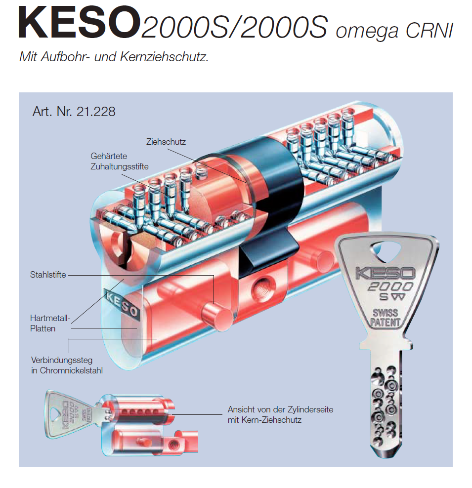

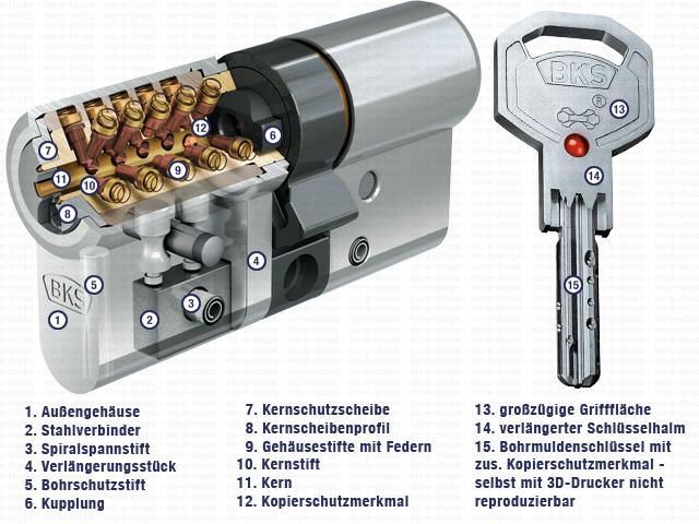

Reaktionen: Recharging und Schmarall
hier:
ist sicher um einiges besser als der durchschnittliche Schlüsseldienst, aber wie du siehst an sich kein Problem. Wenn ich mich recht entsinne braucht er ca. 1 Minute 40 für dein Schloss. Auch wenn es sich bei ihm um eine Koryphäe handelt, ist alles eben nur ne Frage des Betrachtungswinkels.
