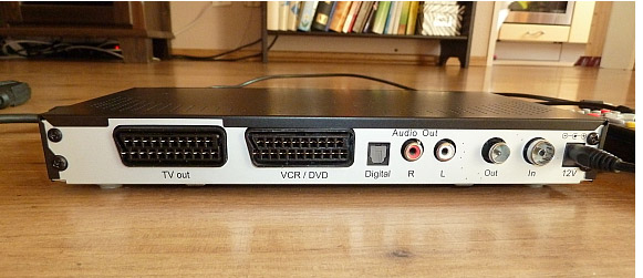

aber wie sieht es mit dem unity media receiver aus? der ist ja über scart an den tv angeschlossen? muß er nicht auch durch den AV laufen? hinten hat er weiß, roten cinch und einmal digital buchse oder wie das heist

aber eins muss ich sagen ich habe leider kein HD Receiver sondern den normalen.
wie soll ich den anschlissen?
hier noch ein bild von den Anschluss möglichkeiten meines Receiver *ist nicht mein bild sondern aus goggle raus gesucht*
Evtl musst du dem Receiver sagen, dass er nun auch den optischen Audioausgang benutzen soll.
Das wird evtl. heißen Digital Out.
